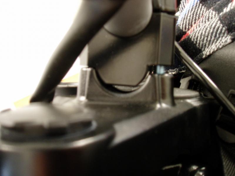

Hallo an alle,
bin neu hier und brauche eine kleine Montageinfo.
Habe mir die Touratech Lenkererhöhung 30mm für meine GS Baujahr 2007 gekauft. Nun ist mir aufgefallen daß in der Bedienungsanleitung nicht steht wie rum die montiert werden. Die eine Seite der Erhöhung ist ca 30mm hoch, die andere 27mm. Welche Seite kommt nun Richtung Tank und welche Richtung Instrumente?
Mache ich die kurze Seite Richtung Tank habe ich einen doch Recht großen Spalt und ich habe das Gefühl dass die Erhöhung nicht so toll in die Aufnahme paßt.
Der Aufnahmeblock der GS ist ja auch unterschiedlich hoch. Das Foto ist von der linken Seite aufgenommen und zeigt recht deutlich den Spalt!
Wer kann mir da helfen? Möchte grad beim Lenker keinen Fehler machen.
1000 Dank im Vorraus
Sabine

Was ich am Bild so erkennen kann, ist die LE. vom 08er Modell.
Oder dreh das Teil mal.

defintitiv kein 2008er Lenkererhöhung!
Nein,
die Erhöhung ist für die alte GS, Artikelnr.
Lenkererhöhung Typ 13
BMW R 1200 GS schwarz
bis Baujahr 2007
01-040-0274-0

Die Erhöhung der 08er würde komplett anders ausschauen.
Ich würde das Teil mal drehen, so wie das auf dem Bild zu sehen ist.

Also SO ist das auf jedenfall irgendwie nicht richtig.
Einfach mal drehen... die Erhöhung hat untern KEINEN Spalt bei mir. Der Klemmspalt ist nur oben.
Die Löcher sind nicht ganz symentrisch, was man kaum sehen kann, ich dachte mich zu erinnern, daß die hohe Seite zum Tacho kommt, aber wenn dem auf o.g. Bild so ist, würd ich meine Meinung jetzt ändern...

Einfach umdrehen, die sind an den Bohrungen verschieden hoch.

Ich habe die gleichen drauf , war aber gut erklärt alles, so wie es auf deinem Bild aussieht mußt du das ganze drehen.
Gruß Olaf

Lenkererhöhung
Hi,
müßte meiner Meinung nach umgedreht werden, dann sollten sie richtig aufliegen. Der Lenker wird mit einem Höhenunterschied von 3mm geklemmt, d.h. die Schrauben die vom Fahrer weg sind werden zuerst angezogen, dann die zum Fahrer hin. Diesen Klemmeffekt will man ja nur am Lenker haben, nicht an den Böckchen.
Dann müßte oben an den Böckchen wieder der gleiche Klemmeffekt sein ( ist leider auf dem Bild verdeckt), die Anschraubfläche vom Fahrer weg müßte 3mm höher sein.

Moin Sabine,
ich habe eben mal nachgeschaut und auch gemessen. Die höhere Seite der Erhöhung gehören nach hinten (Tank). Bei meinem Mopped sind dann die Labels mit Typenbez. und ABE auf der linken (Fahrzeug-)Seite.

hi, ich habe die Erhöhung von "W" und einen Spalt an den Schrauben.
Keinen an Böckchenunterseiten.
Da es komisch aussah wenn ich erst die eine Seite anziehe und einen "großen" Spalt auf der anderen Seite habe, habe ich sie ungefähr gleichmäßig angezogen und so nun an allen Schrauben den gleichen mm Spalt. Locker ist da nix... Kann ich das so lassen oder muss ich die jetzt los machen und wie u.g anziehen?

Ich habe sie wie von Wunderlich beschrieben montiert, achte darauf das die KBA Nr. in Fahrrichtung links ist. Dann zuerst vorn fest und dann hinten (Fahrerseite) fest. Wenn Du die Schnellversteller von Wunderlich benutzt geht es ja auch nur so. Hält schon 15.000km so.

hi, hatte keine Beschreibung dabei.
KBA Nr. ? ups... da muss ich gleich mal schauen :rolleyes:
Schnellversteller hob ih net. :o
Hast Du dann auch einen Spalt dort wo die Schrauben durch laufen auf der Fahrerseite ?

Bei mir ist auch ein kleiner Spalt zwischen Erhöhung und Schelle 2-3mm.

Ahhh ok dann werd ich das noch mal lose machen.
Steht bei der "W" Beschreibung was von Anzugsmoment drauf ?
Habe diese lt. :) angezogen (28Nm meine ich)

Habe die Anleitung nicht mehr:o, wusste nur das es auf die richtige Einbaulage ankommt da die Teile nicht symmetrisch sind. Ich habe die Schrauben ohne Drehmomentschlüssel maßvoll festgezogen.
Kannst ja noch mal bei TT schauen, da kann man sich die Montageanleitungen herunter laden. Drehmoment sollte das Gleiche wie bei Wunderlich sein...
