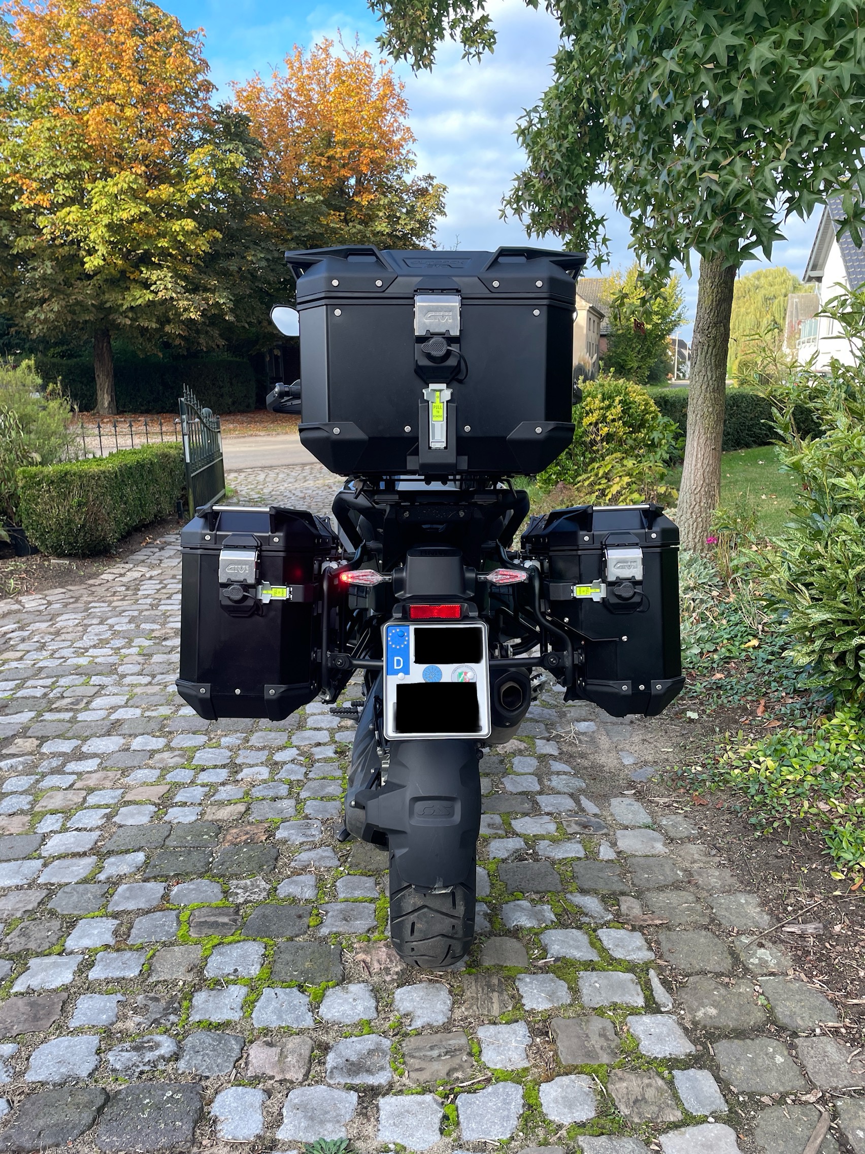

Wenn Du die GS mit dem Topcaseträger bestellt hast, passt die SRA5143 direkt da drauf.
Wenn Du die GS (wie ich) nur mit dem Kunststoffträger bestellt hast, brauchst Du stattdessen den Rohrträger SR5143 (ohne das A) plus eine der Monokey-Adaperplatten aus Alu oder Kunststoff. Letzteres habe ich vor kurzem montiert. Versuche nicht eine der Universalplatten vom Monokey System an den BMW Kunststoffgepäckträger zu bauen. Das ist zu wackelig.

Ich fahre mit den Givi Trekker Outback Evo auf den SRA5143. Kein Problem.
