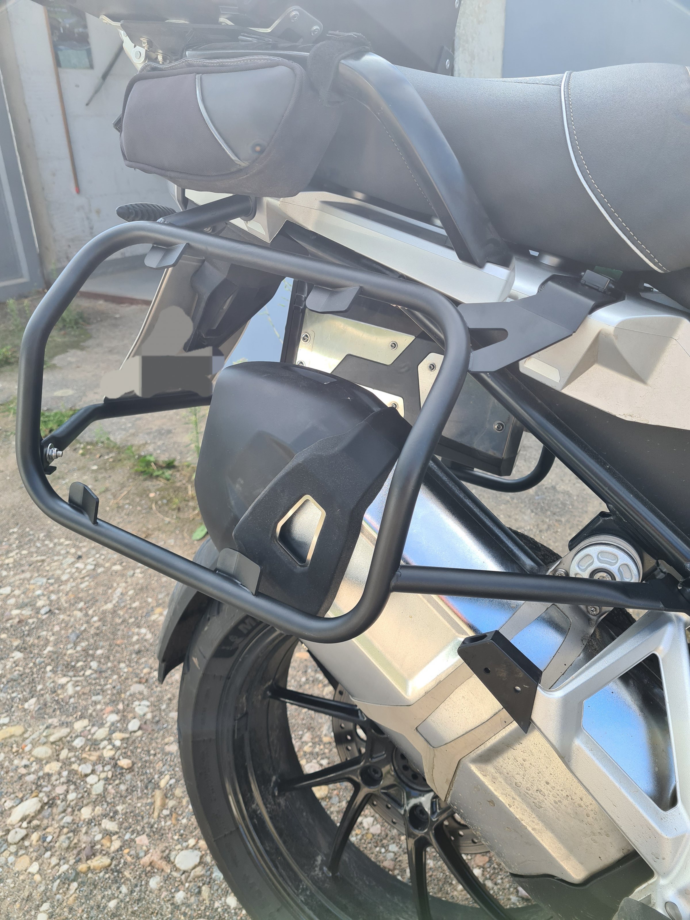

ich habe mir die Option der Benutzung beider Systeme offen gelassen, also Variokoffer oder Alukoffer, in dem ich nicht die originalen BMW-Kofferträger verwendet habe.
Da braucht man nichts an der "Vario-Fußraste" basteln oder tauschen.
Die originalen BMW-Koffer passen dran.
MfG schmio
