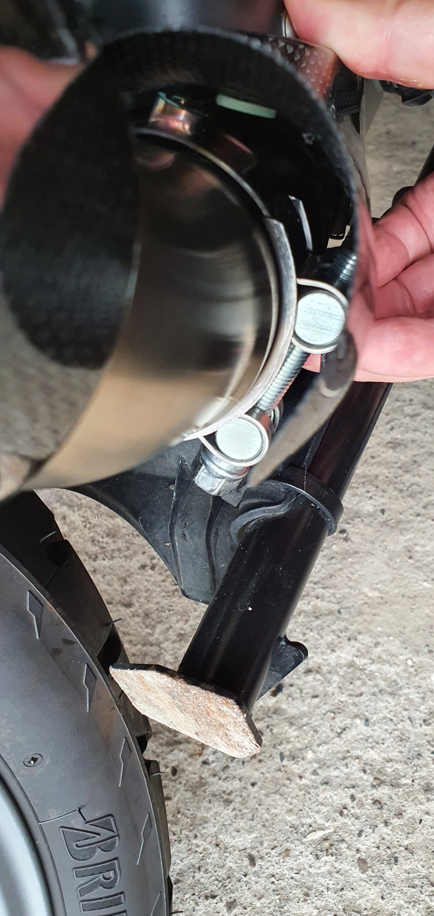

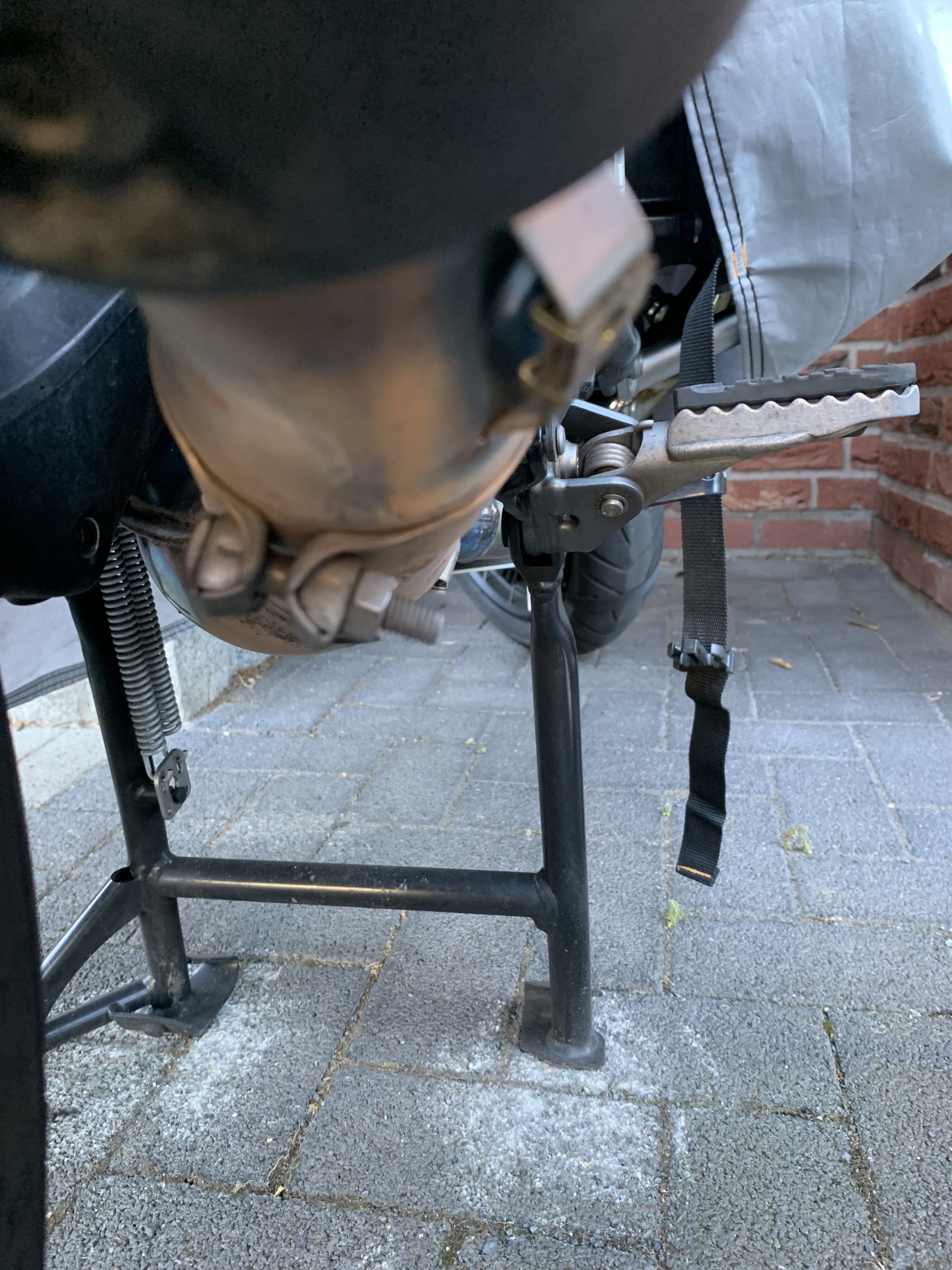

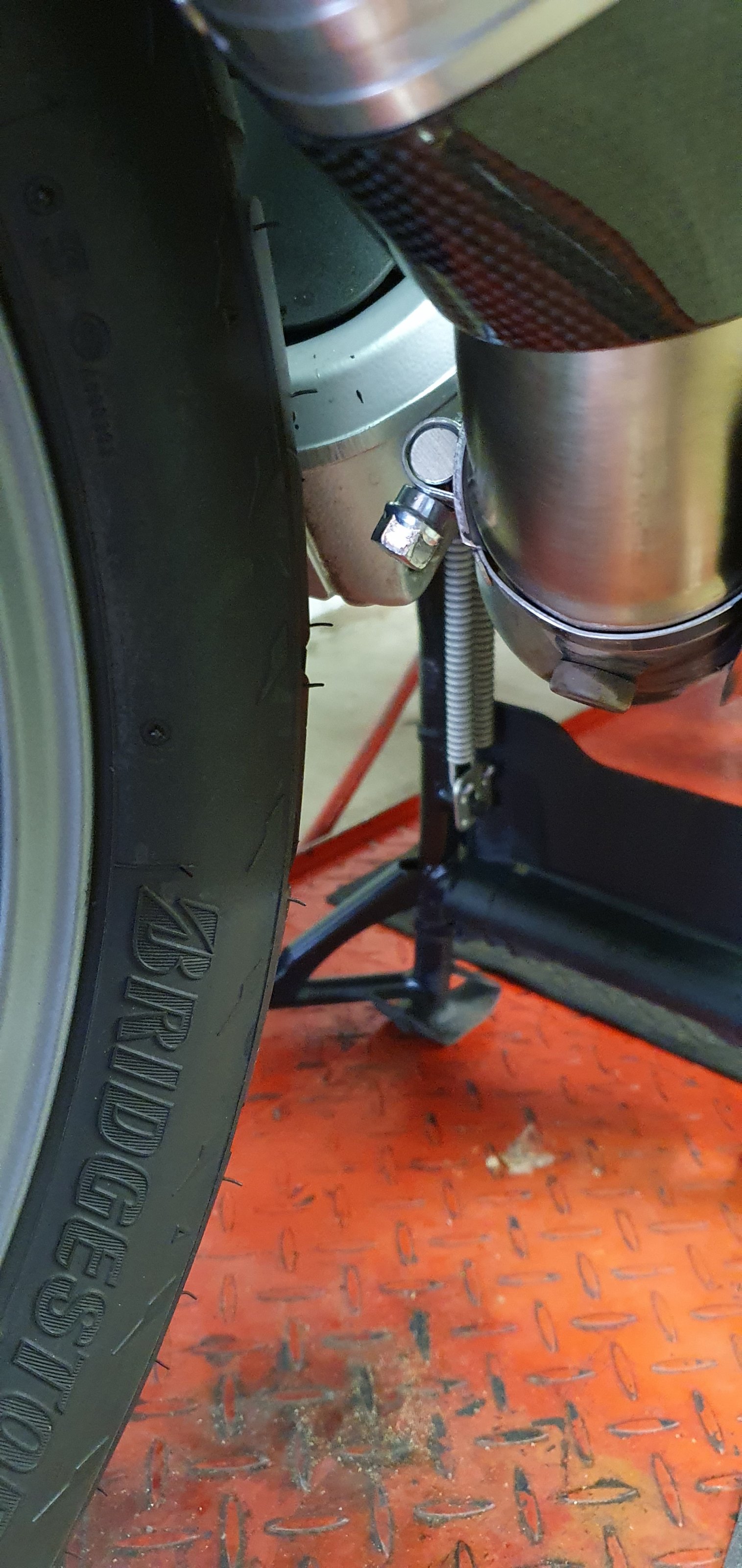

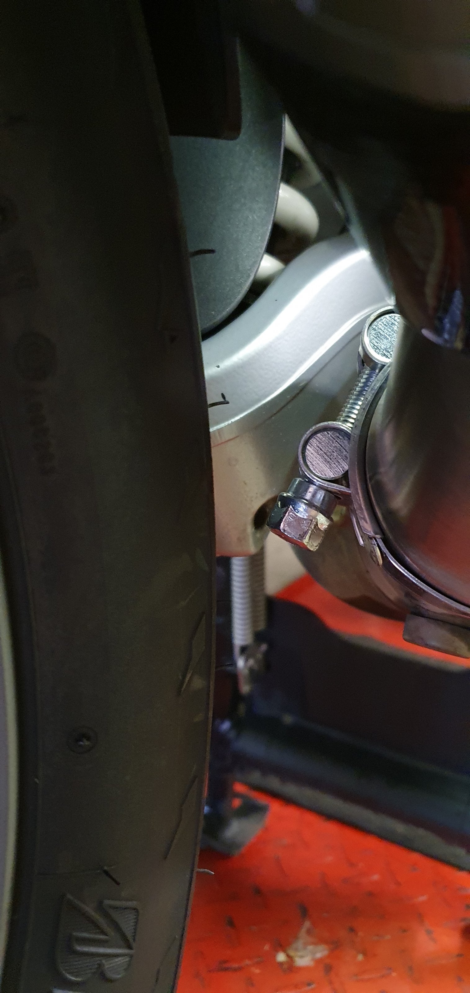

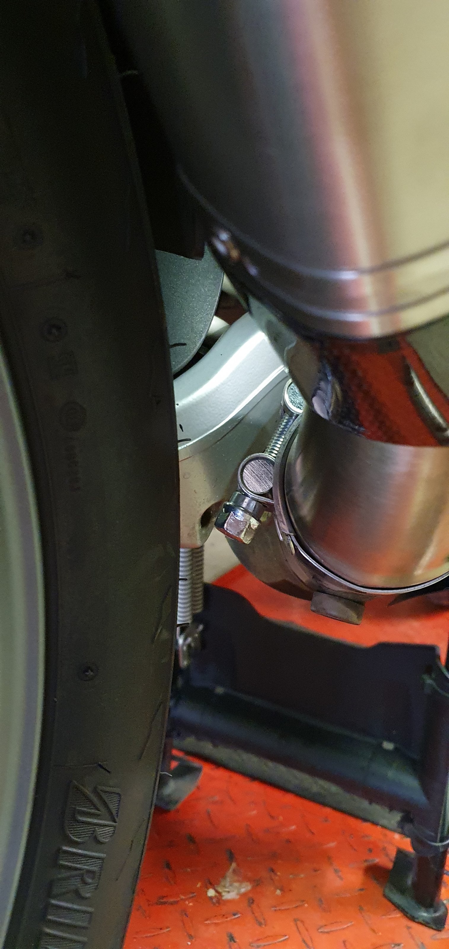

Habe gerade den Endschalldämpfer Stealth von AC Schnitzer montiert. Die Stellung der Auspuffschelle ist ja grds. durch das Anbringen der Carbonabdeckung des Verbindungsrohrs vorgegeben. Nun erscheint mir der Abstand zwischen Schelle/Bolzen zum Reifen sehr gering. Wer kann mir sagen, ob dies so vorgesehen ist oder mache ich irgendwas falsch bei der Montage? Eine Anbauanleitung für dieses Modell an der GS ist leider nicht zu finden bzw. nicht aussagekräftig.20210807_122036.jpg

Du hast die Schelle falsch herum montiert. Die Schraube zum festziehen sollte aussen sein und dann soweit nach unten gedreht, das deine Abdeckung noch paßt. Dann hast keine Probleme.

Jo, sollten 1-2 cm sein und wird beim Einfedern eher mehr, als weniger.
Die Schelle andersrum verbauen, könnte schwierig werden. Bin mir nicht sicher, ob unter der Carbonblende genug Platz für den Bolzen ist. Der Sitz der Schelle ist ja nur in einer Position möglich, da obenauf die Mutter für die Carbonhalterung sitzt.

ich würde auch sagen das die Schelle verkehrt herum montiert ist. Normal ist die Schraube auf der Außenseite .... ist auch beim Akra und BOS so.

….so saß die Schelle beim Orginal Endtopf. Ich denke mal, ob BOS, Schnitzer oder sonst etwas - drehe die Schelle etwas, dann wird es auch besser passen.

Danke für die Infos, ich werde nochmals die Schelle drehen und schauen, ob dann die Abdeckung noch passt.

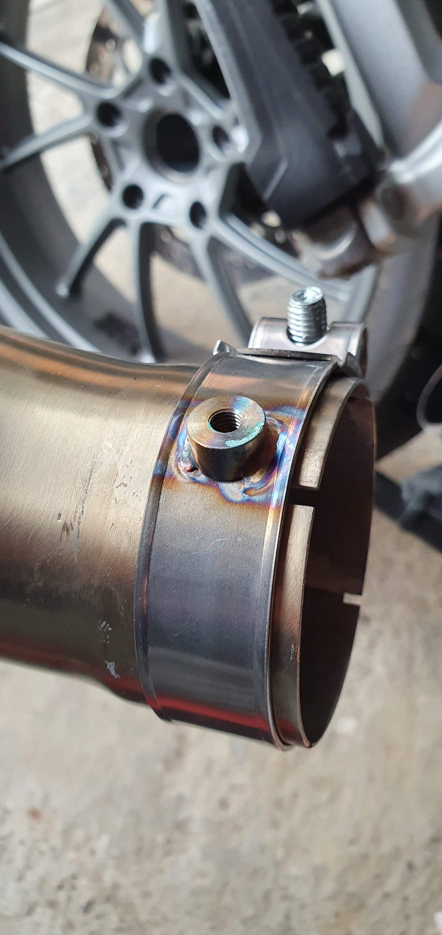

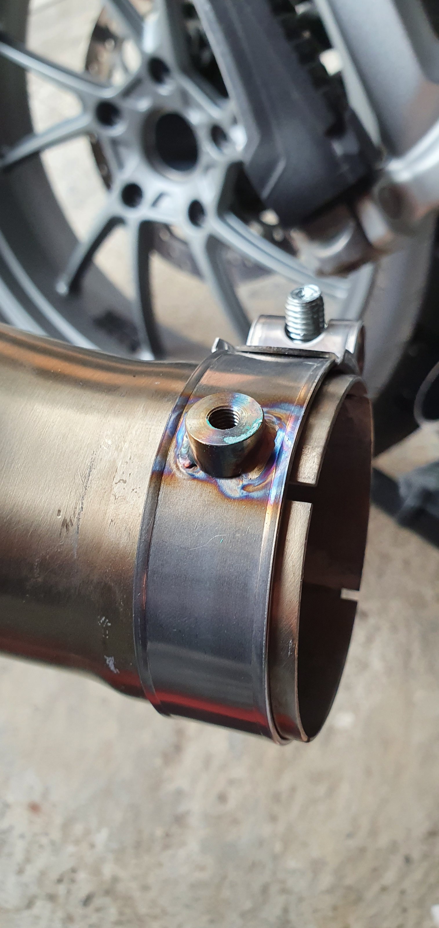

Ich habe nochmal versucht, die Schelle andersrum zu montieren. Durch die auf die Schelle aufgeschweisste Aufnahme, zur Befestigung der Carbonabdeckung geht dies leider nur in einer Position, so daß dann der Befestigungsbolzen nicht unter die Abdeckung passt.
Also kann der Endschalldämpfer nur so angebaut werden, daß max. 1-2 cm Abstand zwischen Reifen und Befestigungsbolzen ist.
Gibt es hier ähnliche Erfahrungen oder habe ich hier eine falsche Schelle von AC Schnitzer bekommen?
VG Oli

....dreh doch einfach mal die ganze Schraube raus, vertausch die 2 Hülsen und schaub die Schraube von vorne rein.....

Danke für eure Reaktionen. Ich habe vorhin noch mit einem Mitarbeiter von AC Schnitzer telefoniert und der bestätigte mir, dass die Montage so korrekt ist.
Ist zwar etwas irritierend, aber er versicherte mir, dass es zu keinerlei Komplikationen kommen kann.

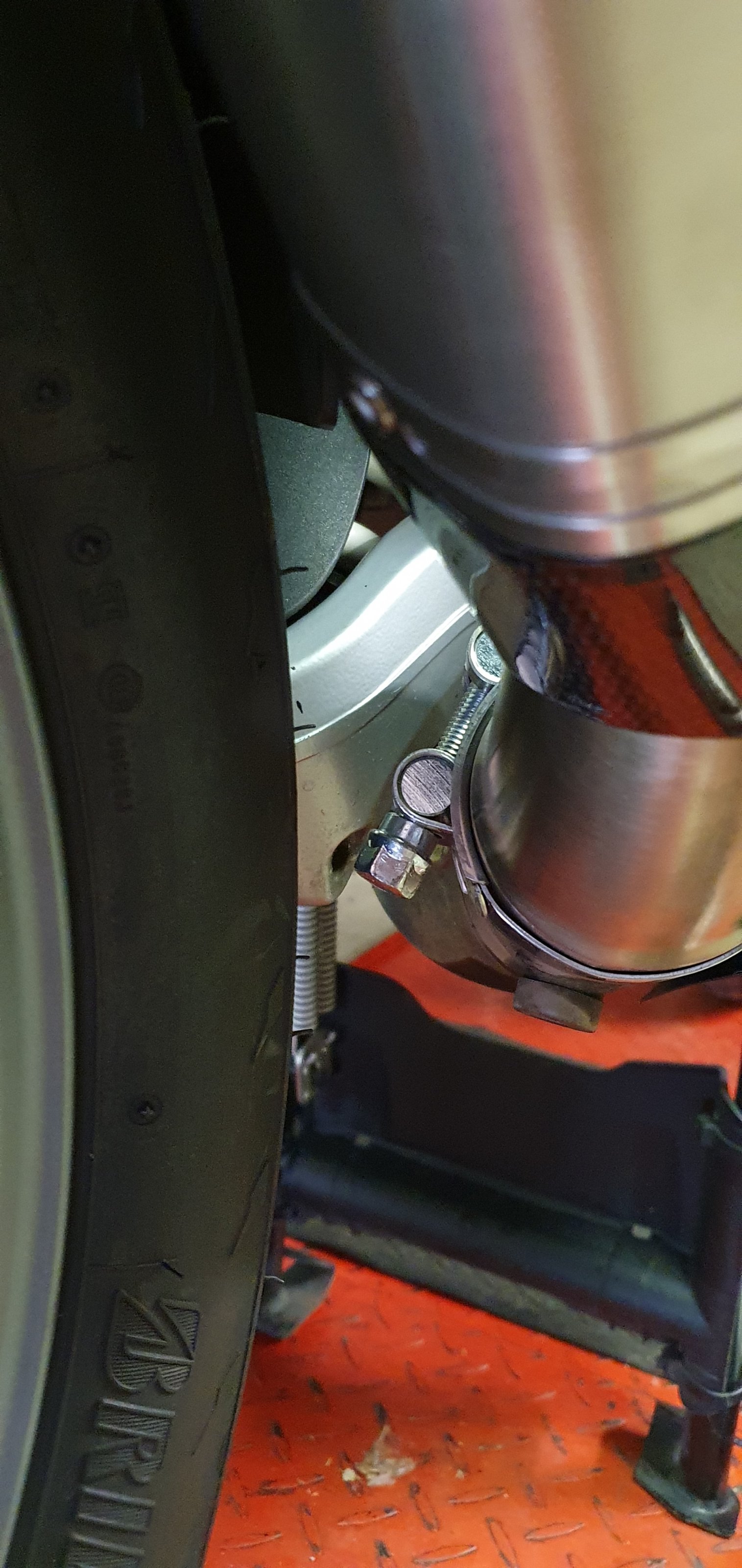

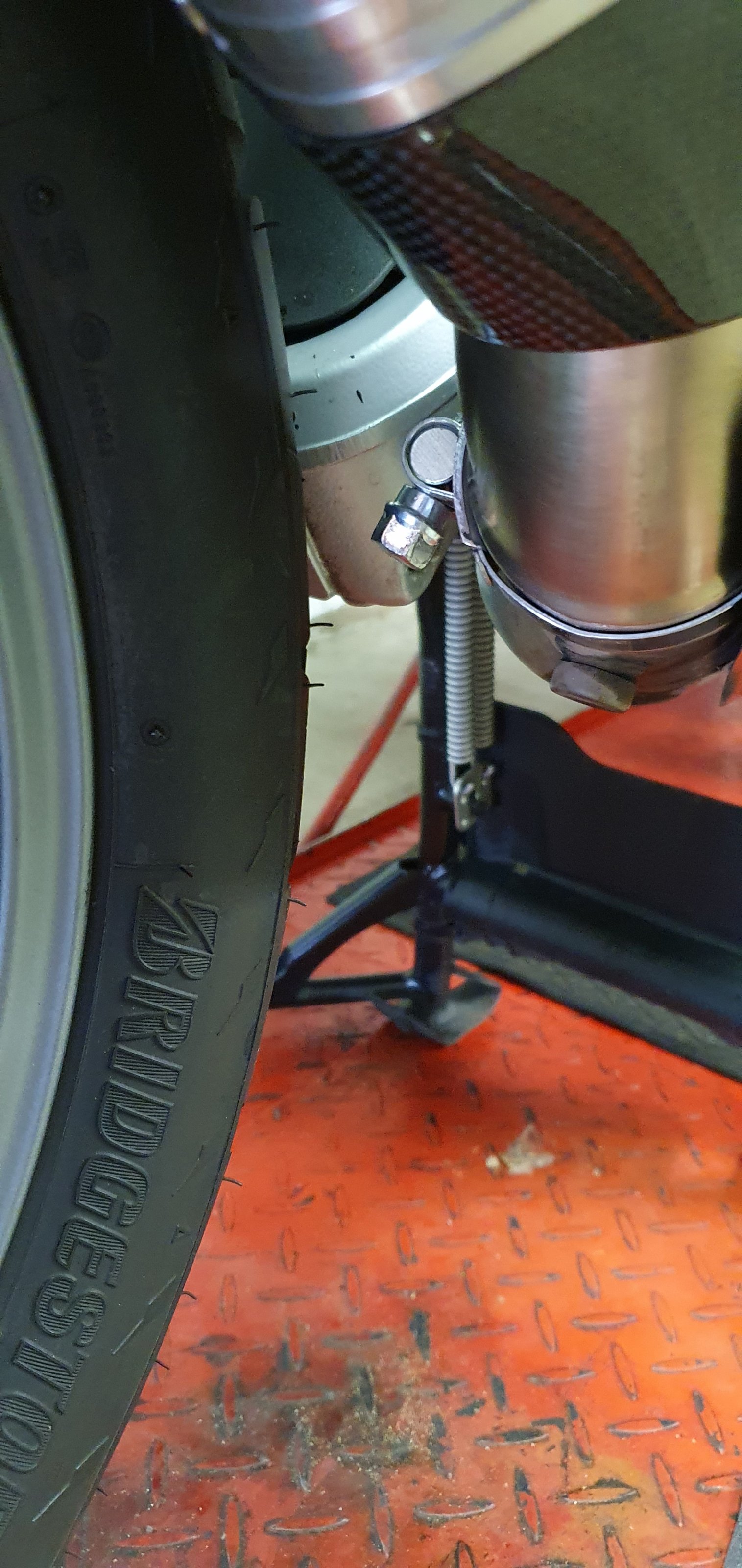

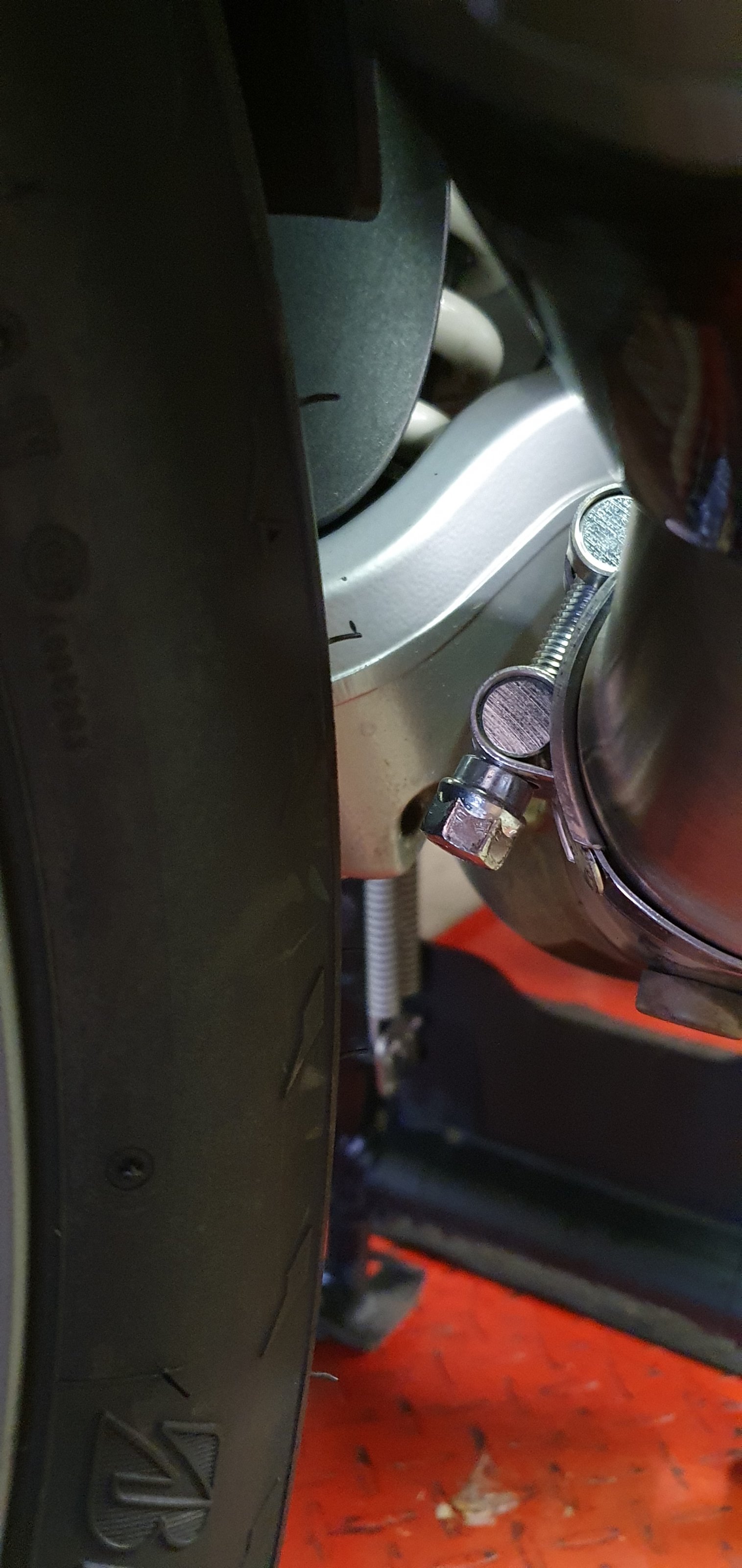

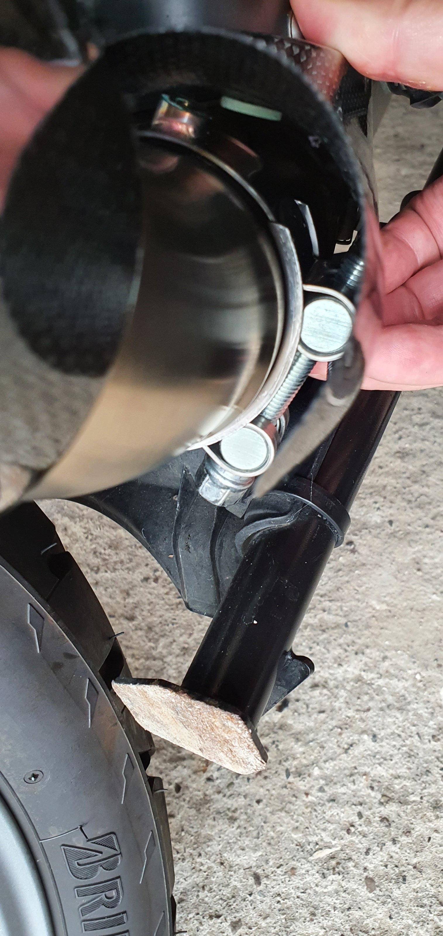

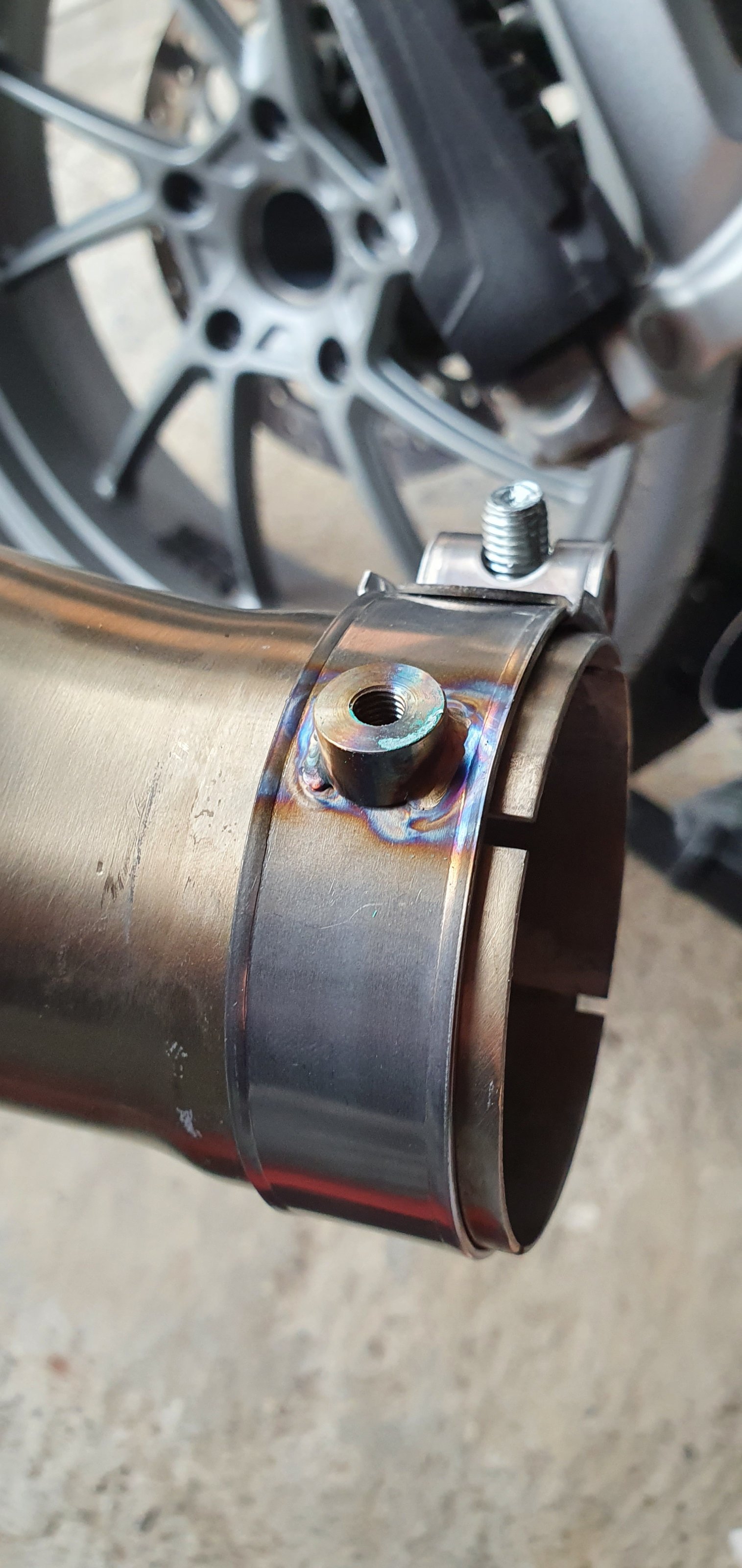

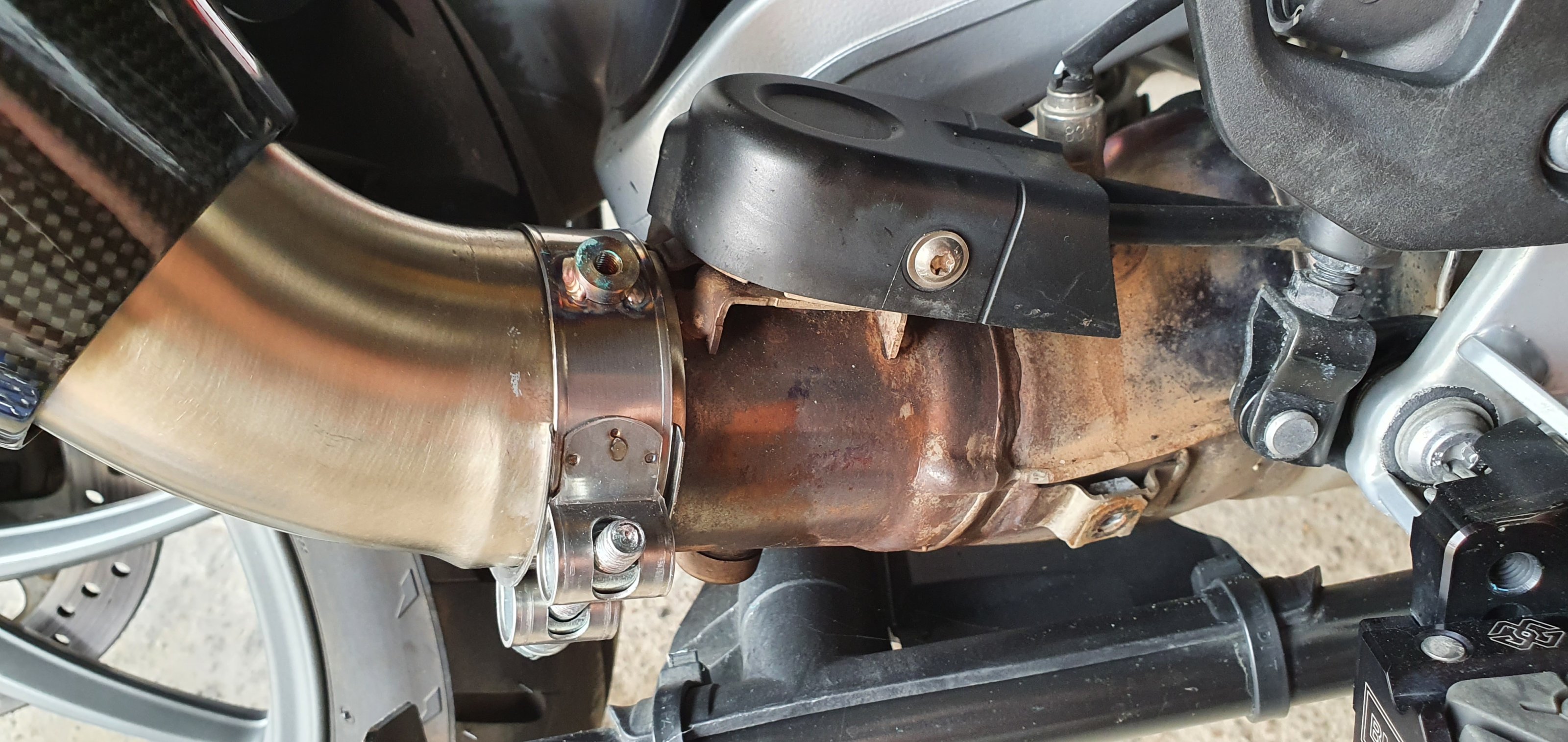

VG Oli

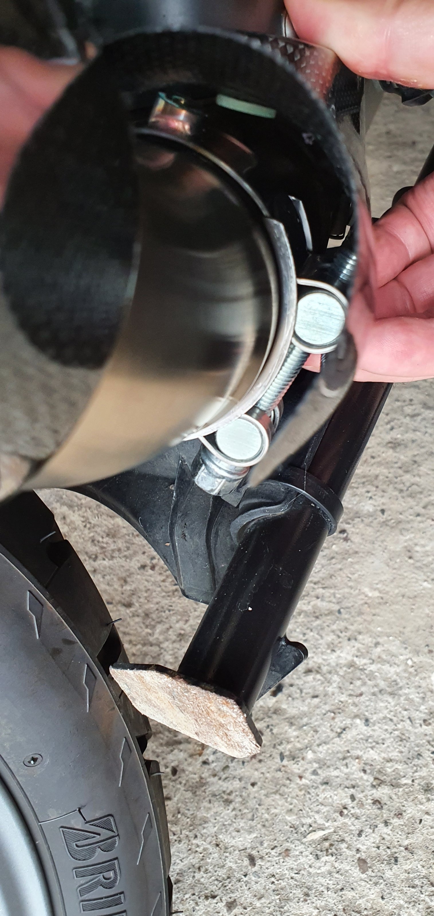

Du hast die Schelle schon richtig eingebaut ist von Remus blöde geregelt da ich hinten den 190er drauf habe ging es bei mir garnicht. Ich habe die Abdeckung nicht Montiert. Bei Original Bereifung dürfte es aber kein Problem sein

Mit 'nem 190er Hinterreifen bleibt natürlich gar kein Platz mehr. Da könnte man höchstens 'ne Mutter zur Aufnahme der Verschraubung der Abdeckung anpunkten.
