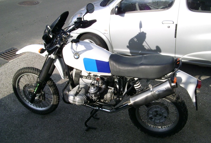

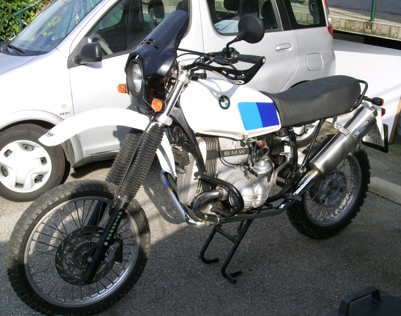

Habe nur HPN Schwing, Marzocci M1 Gabel, Motor R100RS mit DZ und noch ein paar nette Teile.

Was ist das für ein Auspuff?
Die Krümmer gefallen mir.

Ist ein Sebring Einzelstück, hat der Vorbesitzer machen lassen.

Ja der Auspuff is mir auch gleich aufgefallen! Hast ne Adresse des Herstellers?
