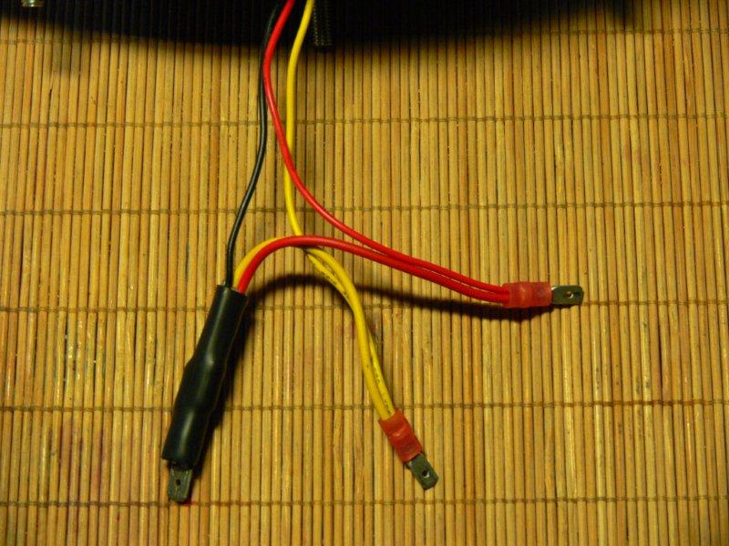

Am Beispiel Rücklicht / Bremsleuchte funktioniert es mit jeweils 100 Ohm parallel und es reicht dafür die 2 Watt Ausführung.
Jeweils in die Plusanschlüsse mit eingekrimpt sind die kurzen Verbindungen zu den Widerständen.
Widerstände sind im Schrumpfschlauch mit dem Masseanschluß verbunden eingeschweisst.
Temperatur ist kein Thema.
gelb - Rücklicht
rot - Bremslicht
schwarz - Masse
Gruss aus Köln
