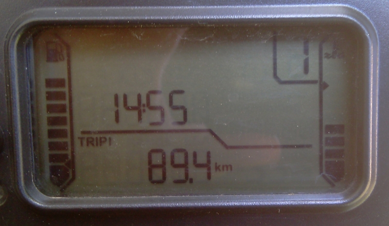

Wenn ich volltanke (also wirklich voll, d.h. aufm Hauptständer und so, dass der Spritpegel oben anschlägt), dann bleibt bei der Tankanzeige immer noch eine Leerstelle unterhalb des Zapfsäulen-Symbols.
Es ist eine normale R1200Gs, Bj 5/2006 ohne Bordcomputer, und in der Tankanzeige sind die "breiten" Balken, d.h wenn ich voll getankt habe, sind exakt 7 Balken zu sehen zwischen der unteren Markierung und der Zapfsäule oben.
Müßten das denn nicht 8 Balken sein, d.h. bis zum oberen Symbol durchgehend?

sooo: Hebelgeber wurde ersetzt - aber keine Besserung
Wie versprochen, hier also der Bericht nach Reparatur.
Mitte Juni wurde ja der Hebelgeber gegen einen neuen getauscht (auf Gebrauchtgarantie).
Bin leider erst heute mal wieder zum Fahren gekommen und habe direkt nach dem Losfahren vollgetankt (also WIRKLICH voll, d.h. auf dem Hauptständer und dann bis Oberkante).
Und dann ... war ich überrascht: es fehlte immer noch der oberste Balken, und der kam auch nicht beim Fahren.
Aber was auch nicht kam, war eine optische Änderung, d.h. die Anzeige änderte sich auch nach etwa 90 km nicht, die Anzeige zeigt exakt immer noch das an, was sie direkt nach dem Tanken zeigte :confused::confused::confused:
Jetzt hab ich eigentlich nur 3 Erklärungen:
1. die haben mir die Maschine absolut unverändert zurückgegeben, also ohne jede Reparatur (will ich weder hoffen noch glauben!)
2. die haben mir aus Versehen meinen alten Hebelgeber wieder eingebaut
3. die Ursache liegt ganz wo anders als beim Hebelgeber
...oder habt ihr irgendwelche Ideen, an was das liegen kann?
Also ich bin derzeit bißl ratlos, werde mich natürlich telefonisch beim :) melden - und dann noch mal hier berichten.
Allen einen schönen Rest-Sonntag und 'nen guten Wochenstart,
Kurt

Ich häng mal ein pic an, aufgenommen knapp 90 km nach dem Volltanken (und unveränderter Füllstandsanzeige).
Vielleicht hat ja doch noch jemand einen guten Tipp für mich,
mfG Kurt
