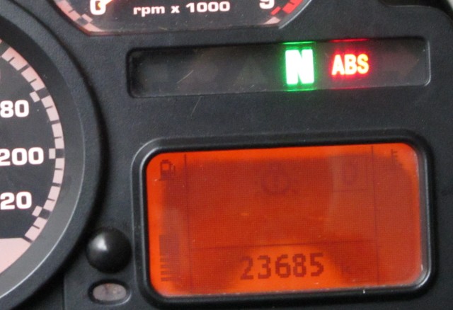

Hallo Forum,
vor 3 Wochen sah das LCD Display meiner Q (Bj 06) ohne Vorwarnung nach dem Start so aus wie auf dem Bild im Anhang.
Nach gut einer Minute war der "Schatten" wieder weg.
Und seit gestern ist er völlig verschwunden!
Werde meine Q im Vatikan anmelden :D
Ich habe nichts gemacht, repariert oder so. Die Q steht im Freien, alledings leicht überdacht, so das das Display keinen Regen oder so abbekommt. Gekärchert habe ich es auch nicht..
Hat jemand ne Idee was das sein könnte?
Gruß C.H.M.

Ser's,
hatt' ich auch einmal.
Lösung: Steck den Stecker, der das Display mit Info und Strom versorgt ordentlich an.
Bei g'scheiten Vibrationen wird's sonst wieder so ausschauen.
Wenn der Stecker lose ist, dann schaut das so aus, is' mit passiert nach einer Reparatur, bei der ich den Scheinwerfer (mitsamt Infodisplay) demontiert hatte.
