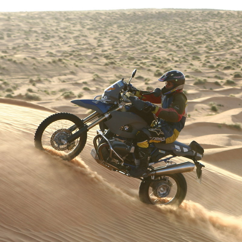

Hi,
habe die Powergun mittels eines kleinen Distanzstücks aus 4mm-Flachstahl an der HP2 montiert, zusammen mit dem WR-Krümmerset (fahre gelegentlich in nordafrikanischen Regionen, wo es nicht überall Bleifrei gibt)
Die Gewichtsersparnis ist natürlich gegenüber der ohnehin sehr leichten Serienanlage nicht gewaltig (ca. 200g). Das Design paßt meiner Meinung nach gut zur Linie der HP2 und der Sound war nach ca. 500 km da. Er ähnelt dem der HP2-Anlage, ist aber dumpfer und vielleicht einen Tick lauter, wenn manhochdreht, jedenfalls sehr angenehm im Ohr und auch für hierzulande keineswegs zu laut.
Das Beste aber: das Motorrad geht nochmal spürbar (!) besser - im Vergleich mit einer anderen HP2 - vor allem im Durchzug: aus 60 km/h bis ca 140 km/h im 6. Gang mehr als 1 Fahrzeuglänge!
Bei unserem Pfingst-Alpen-Ausflug kam bei Beschleunigungsversuchen (durchgeschaltet) sogar die deutlich stärkere HP2 Megamoto nicht näher ran bzw. vorbei.
