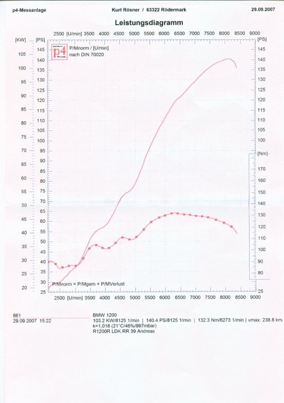

füge die aktuelle Leistungskurve der von Andreas Reh gemachte R1200R bei. Wurde heute bei Kurt Rösner beim TDD (Tage Des Donners) so gemessen.
Damit hat Andreas zum dritten Mal in Folge beim TDD das leistungsstärkste Motorrad auf den Prüfstand gestellt. In der neuen MO-Sonderzeitung ist ein Bericht über die R drin.

Ich habe das Heft noch nicht, keine Ahnung was er alles verbaut hat, aber 140 PS (laut dem Diagramm) scheint ein wenig optimistisch zu sein.
In der RennQ haben sie mehr als 140 PS, drehen aber über weit 9000/min. Der Mader und die Jungs von BMW verstehen auch ihr Geschäft.

diese Leistung wurde mit geringen Abweichungen auf drei verschiedenen Prüfständen bestätigt.
Der Aufwand diese Leistung zu erzielen ist allerdings relativ hoch. Es ist nicht nur mit anderen Nockwellen, höherverdichteten Kolben und angepaßte Software getan. "In Serie" wird Andreas Reh eine etwas abgespeckte Version anbieten.
Wenn Du Näheres wissen möchtest, rufe ihn einfach an: 02772/946630.
