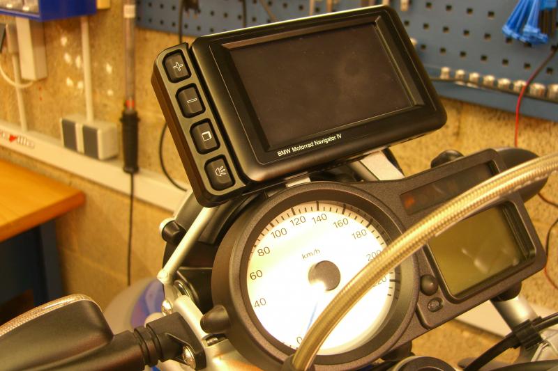

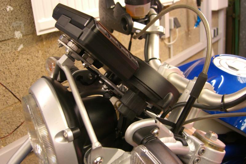

Hallo Jürgen,
Das BMW Navi II+ ist ja meines Wissens identisch mit den 26xx/27xx/28xx - Reihen - zumindest was Gehäuse und Halterung angeht. Das ist im Vergleich zu den Zumo schon ein bisschen mehr an Masse, besonders mit dem zusätzlichen Cradle an den BMW-Navis. Ich habe bei meinem Zumo 550 auch zuerst versucht eine Montage über den Instrumenten zu "basteln" da ich es von der ADV so gewohnt war. Da auf der MM jedoch keine Rahmenfeste Verkleidung vorhanden ist und auch die Sitzhaltung deutlich aktiver ist, haben schon die ersten Sitz- und Anhalteproben gezeigt, dass -wenn überhaupt- nur eine Montage ähnlich wie bei Andreas in Frage kommt - dies würde jedoch bei der MM die Motage einer Scheibe ausschließen und ist nicht wirklich "diskret" (sorry Andresas - an der Enduro hätt ichs aber wie Du gemacht) :)
Da ich momentan wie Du mit dem Gedanken an einen kleine Sportscheibe "spiele", habe ich diese Montageoption mittlerweile verworfen und mein Zumo mittels RAM-Mount am linken Lenkerende montiert. Mit der linken Hand gut zu bedienen und sehr dezent wenn man das Navi abnimmt - bleibt halt nur die Ram-Kugel. Alternativ könnte noch eine Lenkermmittelstrebe eingesetzt werden - für mich aber aufgrund Blickwinkel und Tankrucksack nicht akzeptabel.

Vielen Dank
Hallo Andreas,
Hallo Todi,
vielen herzlichen Dank für Eure professionellen Antworten!
Dank der von Euch eingestellten Bilder läßt sich unter anderem klar erkennen, daß man den Enduro-Navihalter an der MM nicht verbauen kann. Das ist schade, da er auf mich einen qualitativ guten Eindruck macht.
Den Stromanschluß hätte ich ohne Eure Hilfe niemals gefunden!
Da die Scheibe ohnehin nur die Funktion des kaschierens des Navis haben soll und daher extrem gekürzt wird denke ich darüber nach eine Querverbindung zwischen den Scheibenhalterungen herzustellen.

Hi Jürgen,
tummel' mich zwar erst seit 2010 hier im Forum, da mir Ende 2009 zufällig eine HP2 MM über den Weg gelaufen ist, dennoch habe ich bereits kräftig geschraubt und (körperlich leider) die eine oder andere schmerzhafte Erfahrung sammeln dürfen. Schnellere (BAB-) Etappen aufgrund miesen Wetters oder oder oder sind mit der HP2 MM ab 140 km/h für mich eine Qual. Hatte danach 3 Monate extremste Nacken-, Schulter- & Fingerschmerzen, was teilweise bis zu Taubheitsgefühlen in der re. Hand führte. Da ich vorher bereits 3 GS'sen hatte, war mir dieser Umstand neu. Ich stellte schnell fest, daß die Nackenmuskulatur instinktiv durch den hohen Winddruck auf den Helm versucht, den Kopf wieder in die Vertikale zu bringen, was in meine Fall zu den besagten Schmerzen führte.
Da gab es nur eine Lösung: die Isotta Scheibe. Viel von gehört, leider in natura nie gesehen. Wunderlich kann/will sie nicht mehr liefern, Moto-Mäder hat nur 2 (unbrauchbare) Größen, zudem in (Altherrenoptik) Rauchglas.
Alos habe ich mich selbst bemüht. Direkt in "Bella Italia", wo sie mir sogar kostenlos (na ja 8 Schrauben sind auch nicht die Welt) montiert wurde.
Die Scheibe gibt's in 3 Größen und 2 Farben. zu empfehlen ist AUSSCHLIESSLICH die kleinste Version, da die anderen beiden (größeren) ab einer best. Geschwindigkeit unfahrbar werden. Zudem möchte ich mich persönlich dahinter nicht verstecken sondern lediglich den Wind von Helm und Schultern weg leiten. Und das macht sie trefflich. Lass' die Finger von den Streben der Isotta Scheibe (Vibrationen und sie sind sehr filigran). Zudem verdeckst Du damit einen Teil der Armaturen und die Wölbung der Scheibe lässt dies zudem gar nicht zu.
ACHTUNG: Finger weg von Ebay Käufen eines (angeblich Händler-)Typen aus Italien, der diese Scheiben auch verhökert !!!
Uploaded with ImageShack.us
Dort erkennst Du auch die einzig praktikable Lösung für den Navi. Die Strombuchse direkt hinter der Lampenhalterung ist altbekannt. Wer Blinker, Funk, Zusatzscheinwerfer (die von Wunderlich sind nicht nur sehr filigran, sie geben ein traumhaftes Licht und Du wirst im Straßenverkehr besser wahrgenommen !!!) und sonstigen Krimskrams verbaut, kommt nicht umhin, an der Stelle alles Zusatzmaterial zu verbauen, da dies der einzige Platz am Bike ist, der hohl und NICHT VON AUSSEN zugänglich ist. Wobei ich persönlich alle Zusatzelektrik direkt über das Standlicht schalte. Wie ebenfalls von einigen bereits erwähnt, hatte ich NIE Probleme mit dem CAN-Bus. Und es ist wiegesagt, meine 4. BMW mit dieser Technik.
