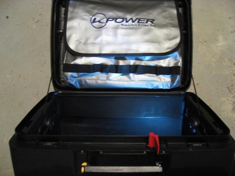

Hi Pascal... kauf dir die O vom :) oder die Wunderlichtüte für 15 Eus... die passt supi in den Deckel ...is zwar nix für Urlaube abba sonst echt n Tipp ... guckst du ... pic ...
GrusS von Frank ...
Du kannst fahren wohin du willst – irgendwann ist es Osten !
