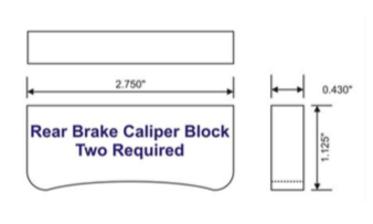

Hallo zusammen,
zum Wechseln der Bremsflüssigkeit meiner 2003er müssten ja die Bremsbeläge raus sowie der Bremssattel blockiert werden, bevor der Radkreis entlüftet bzw. mit neuer Flüssigkeit durchspült werden kann.
Vorne ist es ja einfach - 70x75x25mm (bzw 26mm würde auch noch gehen) Blöcke, diese von "außen" reinschieben.
Hinten ist es leider nicht ganz so einfach, da ja schwimmende Lagerung des Bremssattels das Einführen erschwert. Hat sich schon jemand schon einen bzw. zwei Blöcke erstellt, die hinten gut reinpassen würden und hiervon die Maße zur Hand? Das würde es beim nächsten Mal deutlich einfacher machen

Die Blöcke simulieren nicht nur die Bremsbeläge, sondern justieren auf den "Soll-Maximalstand". Gerade bei iABS Radkreis ist das wichtig, um die Vorratsbehälter im ABS-Block sauber befüllen zu können.
Ich habe mir den nach Maß aus Holz mit Metallauflage gemacht. Geht ziemlich fummelig rein, geht aber...

Die Bemaßung ist in Zoll, also 25,4 mm. Ich habe nur einen Block in der doppelten Dicke gemacht. Vorn ist das egal, hinten ist es blöd, weil man den schlecht reinbekommt. Zwei Hälften ließen sich einfacher einlegen. Nächstes Mal... ;)
