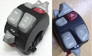

Das Symbol ist auf der ESA-Taste (Kupplungsseite). Da ist bei den Neueren ein Stoßdämpfer skizziert, der ein wenig an einen Lockenwickler erinnert. Erst mit dieser Generation war bei mir Ruhe.
Bei der 13er (14er bin ich mir jetzt nicht sicher) war da noch "ESA" ausgeschrieben. Wg. Foto... bin grad nicht in der Nähe meiner GS. Habe aber mal aus der Bucht ein paar Bilder zusammenkopiert - links alt und rechts neu.

Aah, vielen Dank.
Der "Lockenwickler " ist bei meiner mit Produktionsdatum 08/2015 vorhanden...
