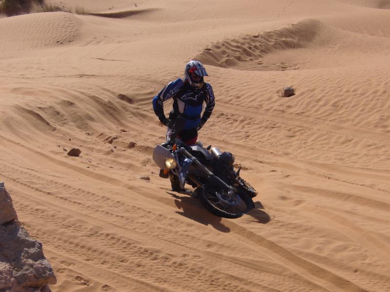

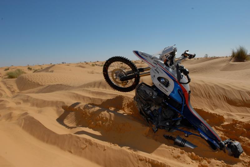

Ksar Ghilane nach Osten und zurück.
Ich denke ungern dran, aber ich habe mich links neben dem Fort mehrmals eingebuddelt - Mann war ich da platt :eek: Und wieder Anlauf genommen. Hat mich echt gekillt!
Bin kaum noch an den See zurück gekommen.
