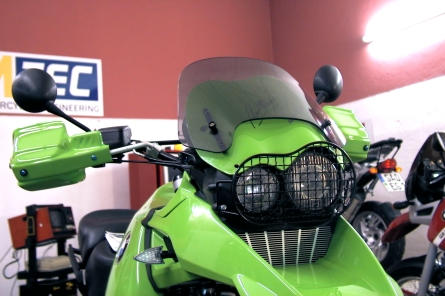

Diskutiere Mal ein anderes Windschild!!! im R 1150 GS und R 1150 GS Adventure Forum im Bereich Motorrad Modelle; Hat jemand von Euch dieses Windschild verbaut und was bringt es oder auch nicht?

Auf jeden Fall sieht das einzeln montierte Oberteil der MRA Vario besser aus, als die komplette Vario. :D
Und die Hinterlüftung ist auch noch gegeben....

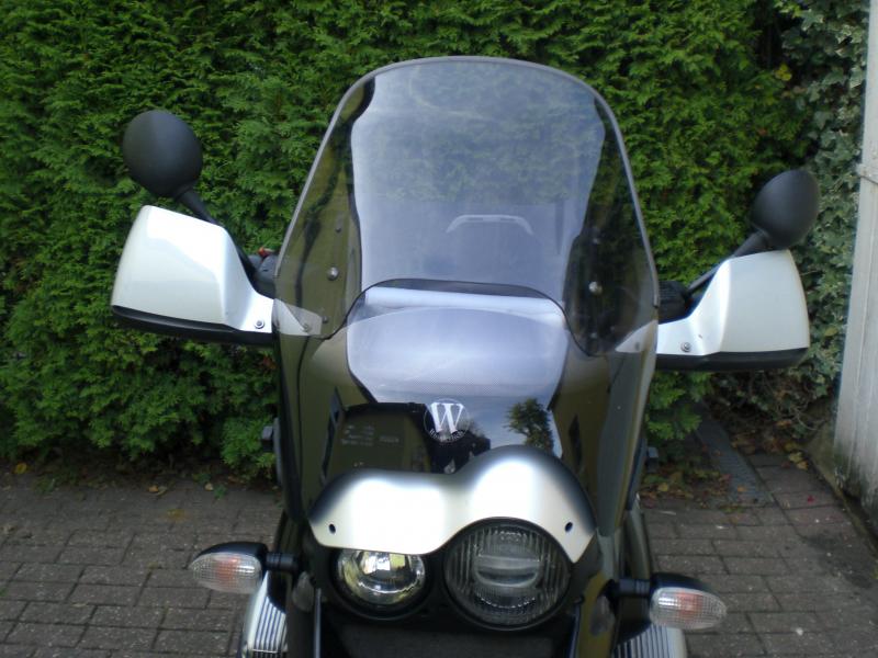

Hallo Gabriel !
Wo findest Du nur diese merkwürdigen Fotos von Zubehör, die du immer einstellst ???
Im Original ist das MRA, hier mit Wunderlich Enblem, eine optische Herausforderung...
Alles eben Geschmacksache... :-)

Bringt vermutlich ähnlich viel, wie eine abgesägte originale. Hatte ich mal, wird etwas leiser, aber dafür sitzt du voll im Wind. M.E. kann man da genauso gut ohne Windschild fahren.
Hi gabolek,
hatte das Windschild gekauft und wollte es montieren....
Es handelt sich um das Oberteil des Vario Schildes.
Problem war, dass es nicht optimal auf die Instrumentenabdeckung paßt, unterschiedliche Wölbung.
Zudem muß man zuerst die Schrauben von unten an der Instrumentenabdeckung befestigen, dann dieses montieren und am Ende kann man erst von oben das Schild mit den Muttern befestigen. Dadurch sind die Muttern von oben am Schild sichtbar.
Als wesentlichen Nachteil finde ich, dass man das Schild nicht variabel montieren kann, sondern nur in einer Stellung. Wie man die otimale Stellung findet war mir nicht klar, da man es hierfür nicht provisorisch fixieren kann ...... ?
Am Ende habe ich es zurückgegeben und mir das komplette Varioschild gekauft und fahre derzeit nur mit dem unteren Teil, zumal man dieses nun auch wie das Originale neigen kann.
