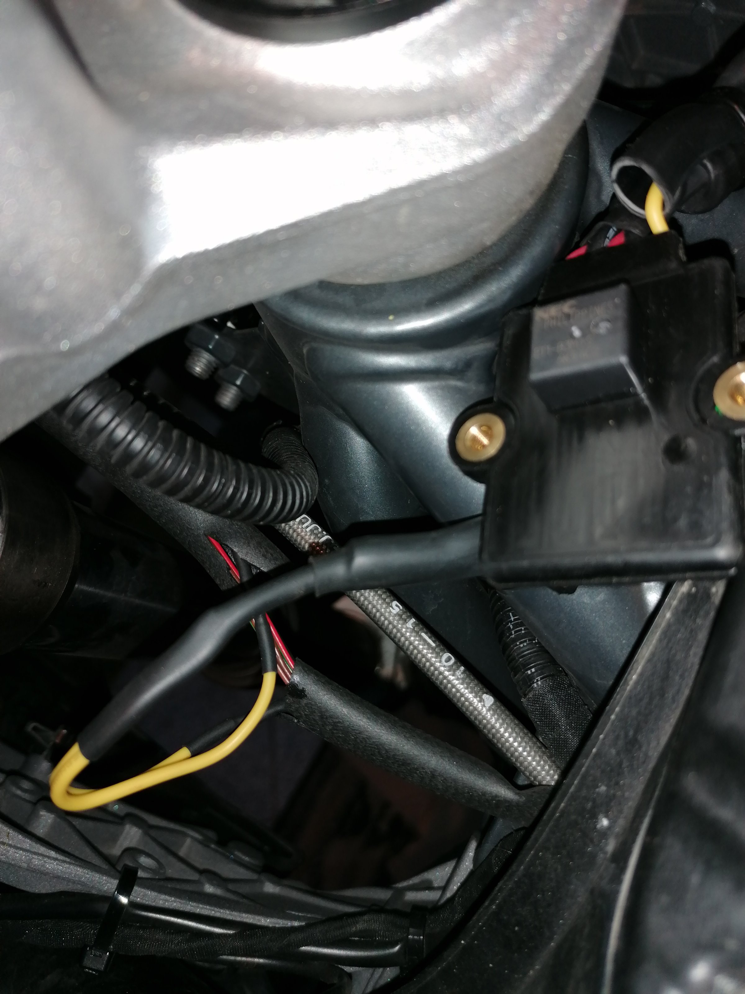

ich habe den LIN-Schalter, wie in der Beschreibung angeschlossen und habe nach Einschalten der Zündung folgendes Problem:
Die Zusatzscheinwerfer blinken kontinuierlich, bis ich die Zündung wieder abschalte, dann aber noch ca. 60 mal und dann sind sie aus.
In der Beschreibung steht, dass eine LED auf dem Modul die Lernbereitschaft anzeigt. Beim meinem Modul ist die LED nie an, egal was ich mache.
Hat von Euch einer ein Ahnung, um welches Problem es sich handelt?
Das Foto zeigt den LIN-Anschluss an die Bord-Elektronik.
VG Markus

So, ich habe alles noch einmal kontrolliert, d.h. die komplette Frontbeleuchtung demontiert, um an den Stecker des Zentralinstrumentes zu kommen. Erst dann konnte ich sicher sein auch das richtige Kabel (PIN 6) angezapft zu haben. Wie sich herausgestellt hat, habe ich es richtig gemacht.
Aber es funktioniert nicht und die Hotline hat auch keine Idee mehr, außer alles wieder ausbauen und einschicken :-(. Ich habe jetzt aber kein Bock mehr auf den LIN-Schalter und gehe auf die konventionelle Art über, d.h. mit Zusatzschalter am Lenker um Relais.
Also alles wieder ausbauen, zurückschicken und den anderen Kabelsatz mit Schalter und Relais einbauen.

Danke für Eure Antworten und Tipps. Für mich ist das Thema erst einmal erledigt, da ich jetzt einen konventionellen Schalter montiert habe. Hat jetzt auch den Vorteil, dass ich sehe wenn die Zusatzscheinwerfer eingeschaltet (auch Tagsüber) sind, da der Schalter dann "grün" leuchtet.
Selbst, wenn die Zusatzscheinwerfer eingeschaltet sind und die Zündung ausgeschaltet wird, werden auch die Zusatzscheinwerfer nach 60 sec. ausgeschaltet. Ist also alles top.
Nach Rücksprache mit dem Hersteller des LIN-Schalters habe ich jetzt auch das Problem erkannt. In der Beschreibung steht immer, dass der LIN-Schalter anfängt zu leuchten oder zu blinken. Auf der Platine sieht es auch so aus, als ob dort eine LED verbaut wäre, ist aber nicht.
Die Beschreibung bezieht sich auf die angeschlossenen Lampen. Muss man erst einmal wissen.
Das ständige Blinken meiner Zusatzscheinwerfer lag also daran, dass ich den Tempomat aktiviert hatte, und der LIN-Schalter darauf reagiert hat. Nun ja ist jetzt egal.
