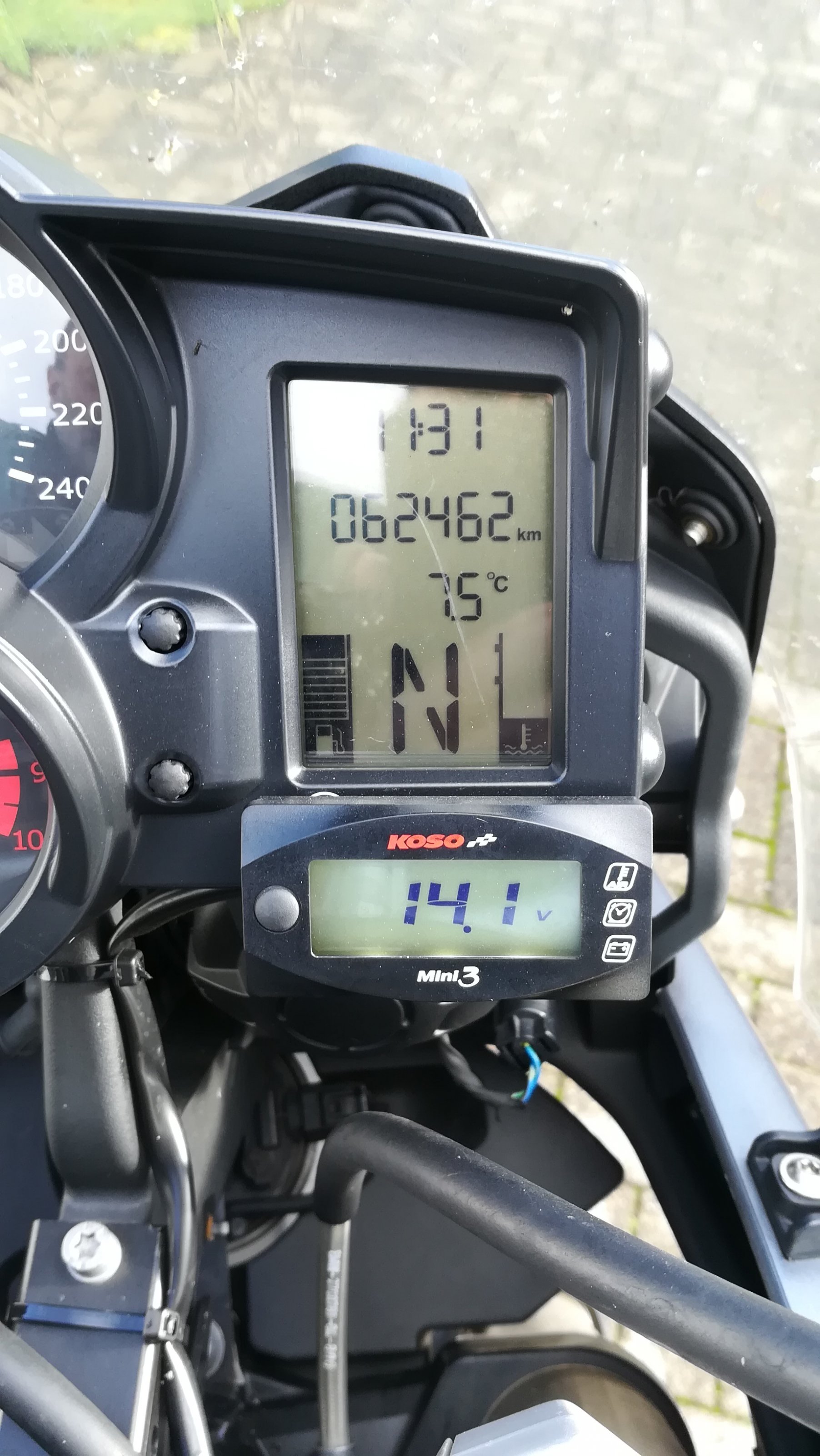

Das Ladegerät ist sehr vernünftig. Der Booster bringt nur etwas, wen Du in während der fahrt an der Batterie lassen kannst. Die, die ich kenne, schalten sich nach ein paar Sekunden- 15 oder so - ab.
Vielleicht klappt das bei einem Entdecken des Fehlers in einem frühen Stadium, was sein kann, wenn man den Ausfall durch Messen der Bordspannung entdeckt. Kam es erstmal zu Ausfällen, dürfte es schwierig werden.
Stimmt ganz genau.
Aus diesem Grund habe ich mir nach der Reparatur eine Überwachung eingebaut.
Sieht bei mir dann so aus:

ist, wenn man vor dem Ausfall für Abhilfe in der Weise sorgt, dass der Fehler gar nicht erst auftreten kann, also mit dem verbesserten Rotor oder mit einem Längsregler.
Der Booster bringt nur etwas, wenn Du in während der fahrt an der Batterie lassen kannst.
Jein, denn zwar kann man damit die Batterie nicht laden, aber das Motorrad anlassen, wenn keiner zum Anschieben da ist, denn das ist bei der F800GS nicht so einfach. Allein geht es gar nicht, in dem von mir beschriebenen Fall hat das Anschieben ein Gefälle unterstützt, das woanders nicht immer da ist. Das bringt etwas, weil die Spannung beim Anlassen besonders stark abfällt, bei fast leerer Batterie unter den Mindestwert für die Steuergeräte. Wie lange oder weit man danach noch fahren kann, ist eine andere Frage. Ich hatte 15 km geschafft, wieviel es hätte werden können, habe ich nicht probiert. Auf Reisen habe ich meistens einen Booster dabei, nicht nur wegen dieser Art von Defekt, auch um ggf. jemand anderem zu helfen.
Ein nettes Gimmick, das man aber eigentlich nicht braucht, wenn man so repariert, dass sich der Fehler nicht wiederholen kann, was die wichtigere Maßnahme wäre.
