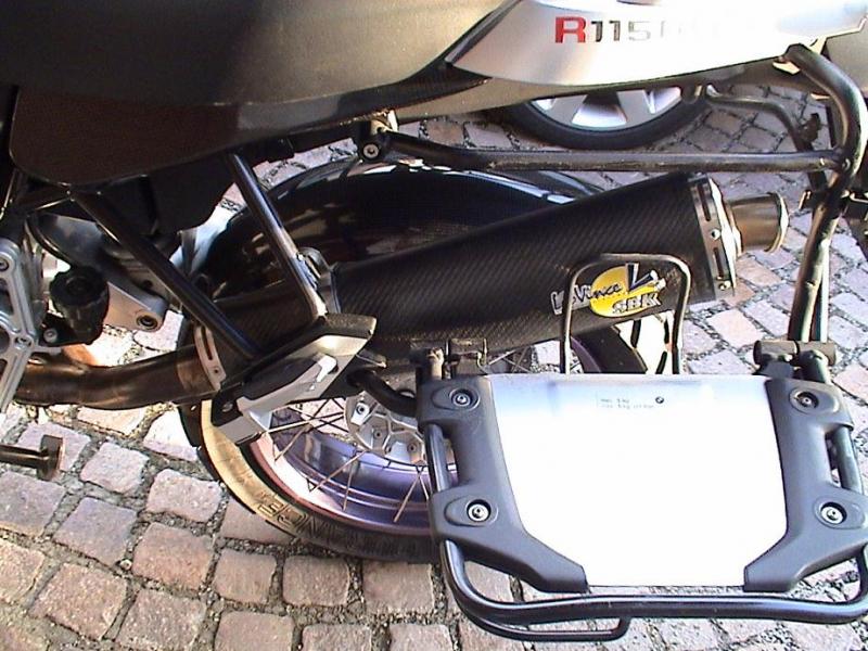

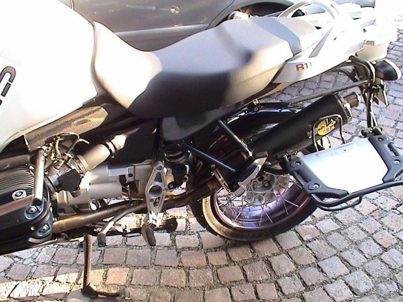

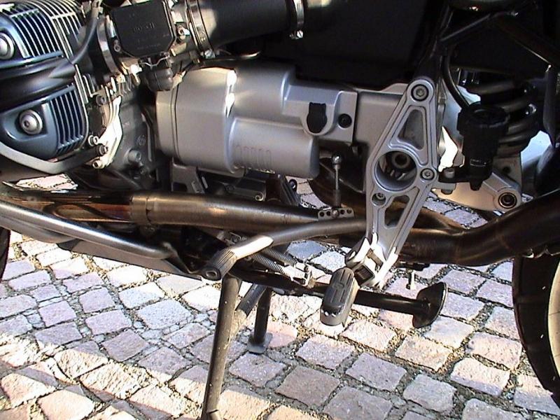

...hab ich eben geschossen...
hast du mal Bilder oder Links zu den einzelnen Teilen? :D
Hi Lars,
habe eben noch schnell ein Paar Bilder geschossen... nur das Licht war schon nicht mehr so gut!
Danke das wenigstens DU nicht NUR eine Zach-Anlage sehen möchtest...:rolleyes:
Gruss Doc ;)

Hi Doc,
ich habe auch den LeoVince Carbon ESD an meinem Mopped allerdings habe ich sonst nichts verändert und bin damit genauso zufrieden wie du. Sieht einfach Klasse aus und hört sich bärig an.

Servus,
sag mal, was sind das für Ansaugrohre, -schnorchel und Filter. Was bringt das? Der Filter kostet 46€, nur weil er waschbar ist?

Servus,
Hi, der Filter ist bei weiten mehr als "nur waschbar" der Luftdurchlass ist über 50% größer als bei dem "normalen" Filter.
Der Experte (der auch einige Rennmotorräder betreut) hat mir gesagt "wenn K&N Filter dann MUSS der Ansaugschnorchel (der links unter dem Tank aus dem Luftfilterkasten kommt) auch einen größeren Querschnitt haben sonst ist es als ob man dem Motorrad die "Nase" zuhält... Die Poweransaugrohre die von der RS stammen sind mit ihren 25% größeren Querschnitt ebenfalls dafür verantwortlich das die 50% mehr Luft auch bis zur Verbrennung vordringen...;)
Zum Schluss gilt die einfache Regel >> wo mehr rein kommt muss auch mehr raus << dafür dann den Kat gegen das leere Y-Rohr und den offenen ESD mit ABE getauscht und das Moped geht wie nie zuvor...:p :D :D

Hi
Der Schnorchel und der Filter bringen absolut Null-Komma-Nix, die Ansaugrohre bringen ein bisschen "obenrum" klauen aber Drehmoment in den mittleren Drehzahlen, und ein Y-Rohr in Kombination mit Vince ist etwa gleichbedeutend mit eimem schlichten, offenen Rohr nach hinten.
Das wiederum bedeutet null Rückstau und damit fehlerhaftes Schwingungsverhalten des Boxers.
Schlicht und ergreifend:
Weniger Leistung bei eklatanter Lärmsteigerung.
Viel Lärm um Nix bei mangelndem Sachverstand und Schwerhörigkeit. Ein weiterer, an Streckensperrungen beteiligter, leichtgläubiger "Schnelltuner"
Ich erneuere mein altes Angebot: Wenn jemand nachweisen kann, dass NUR grosser Ansaugschnorchel + K&N Filter eine Leistungssteigerung ausserhalb von Messtoleranzen ergibt, gebe ich dem 2 Kästen Bier aus. Dazu kenne ich Einige die dieses Angebot sogar erhöhen würden.
gerd (sorry, so deutlich werde ich selten)
