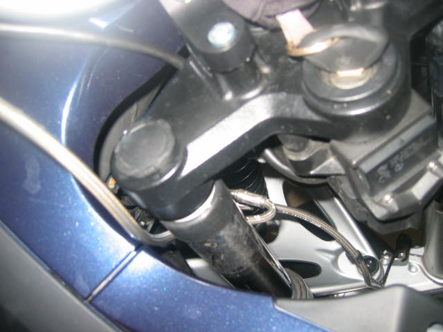

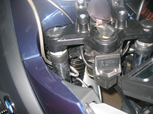

Hast Du die Bremsleitung hinter die Gabelbrücke gelegt? Ich hab das gemacht, schlägt man den Lenker nun voll nach recht, so knickt die Bremsleitung unten ab. Sicher nicht im Sinne des Erfinders. Oder habe ich was falsch gemacht

Bitte schau´ Dir mal die Bilder an. Hornig schreibt, dass ein BMW-Mechaniker meint (?), dass man den Bremsschlauch am Verteiler unten etwas verdrehen müsste, oder auch den ganzen Verteiler?
Wie hast Du das gelöst?

Hallo, ich habe gerade mal nachgeschaut. Prinzipiell schaut es bei meinem Motorrad genauso aus, ich habe aber einen Lenkanschlag von Wunderlich, dadurch kann ich nicht ganz so weit einschlagen. Weiters habe ich eine andere Hupe, die genau da, wo die Bremsleitung verläuft, mehr Platz beansprucht und dadurch die Bremsleitung anders führt. Wenn Du die Bremsleitung weiter zur Mitte verlegst, sollte es doch möglich sein, dass aus dem Knick eine Rundung wird. Bei mir hat die größere Hupe genau diesen Effekt. Wenn Du die Bremsleitung am Fitting verdrehen (besser: Verdrillen) willst, das geht zumindest bei vielen Zubehörleitungen relativ einfach mit einer Zange. Ich hatte an meinen früheren BMW's die Spiegler Leitungen, da war das ohne Probleme möglich.

Die Bremsleitung habe ich im Gegensatz zu Dir ungefähr da verlegt, wo dein Gaszug verläuft. Dadurch ist bei mir kein Knick, sondern ein Bogen im Bremsschlauch.
Probiers einfach mal, evtl. musst Du den Bremsschlauch mit einem Kabelbinder im Bereich des Lenkkopf fixieren.
