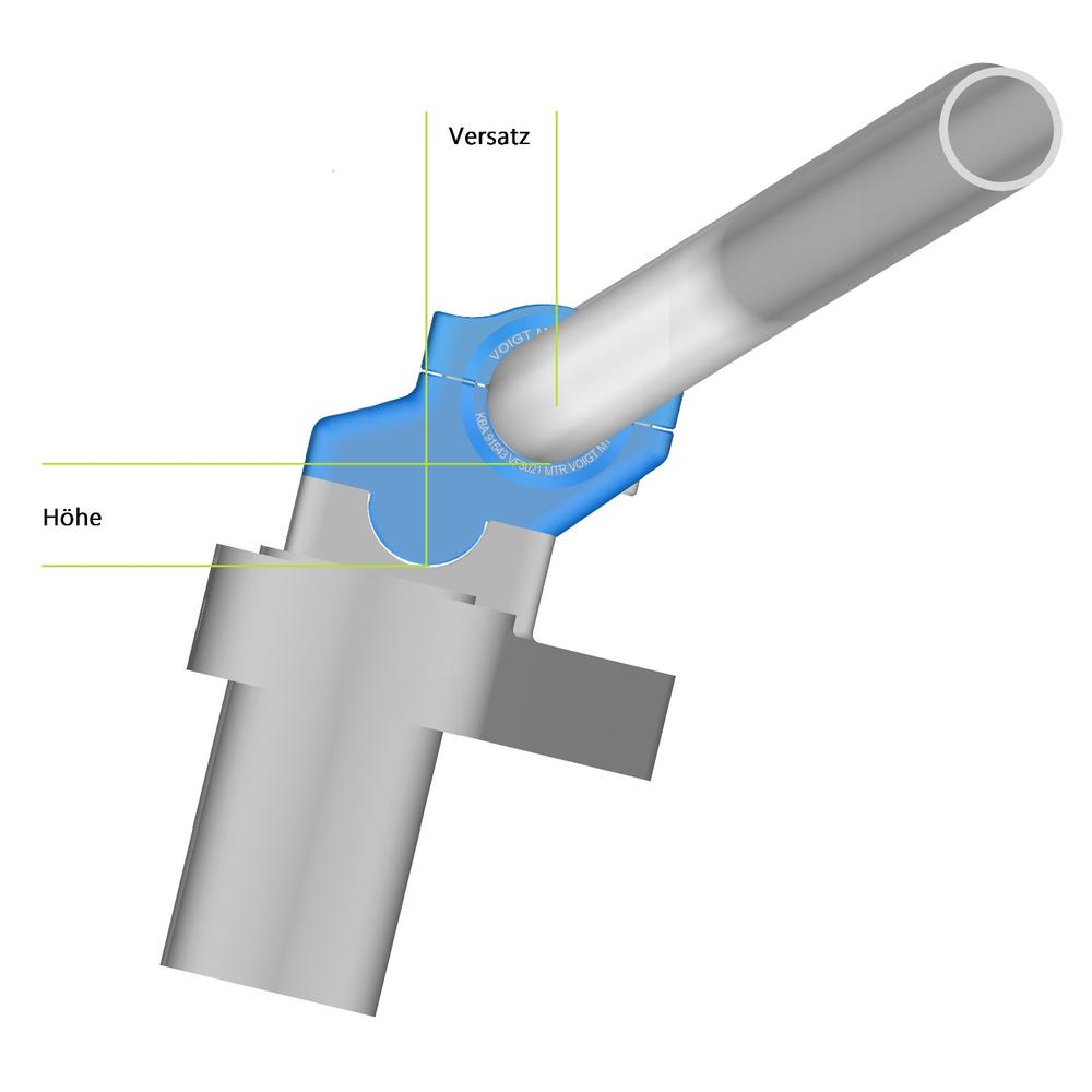

Voigt
mit ABE
voigt-mt-gmbh-lenkerversatz-und-lenkererhoehung-30-21mm-fuer-bmw-f-650-gs-gs-07-12-v3021-klemm...jpg
Die Leitungen und Züge sind lang genug (keine Änderung notwendig). Der Lenkeinschlag muss reduziert werden, da die Lenkererhöhung bei maximalem Lenkeinschlag leicht an den Kunststoff vom Zündschloss anstößt. Alternativ kann das Kunststoffteil auch entfernt werden. Nicht kompatibel mit original BMW Navigationsgerät (befestigt auf den Lenkerklemmen)!

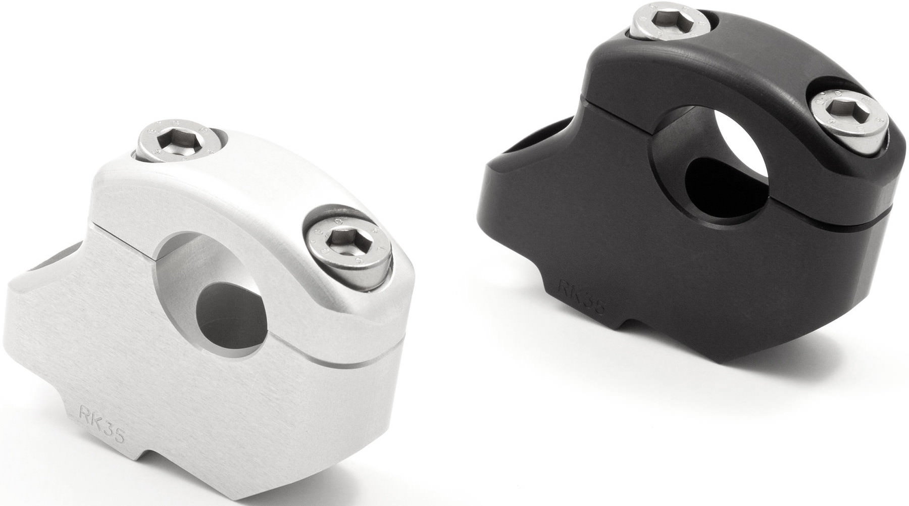

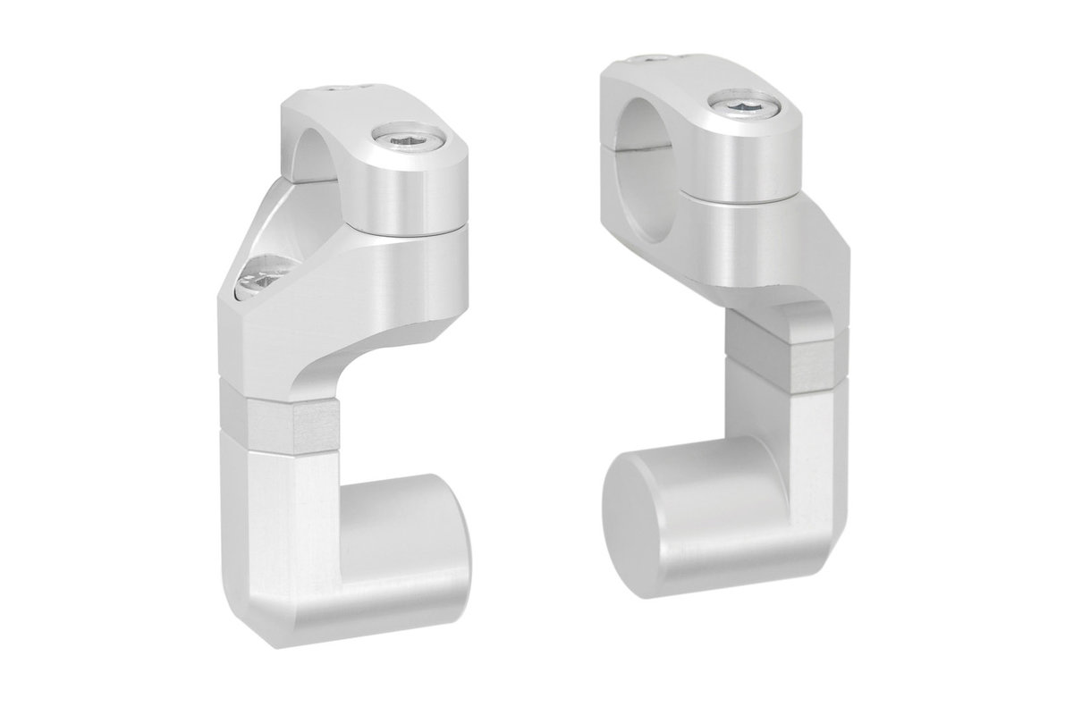

SW Motech
Meine Empfehlung für 22 mm:
Erhöhung/Verlegung variabel
... damit sind alle Optionen noch offen
Aufgepasst: Nicht im Bereich der StVZO (Deutschland) zugelassen.

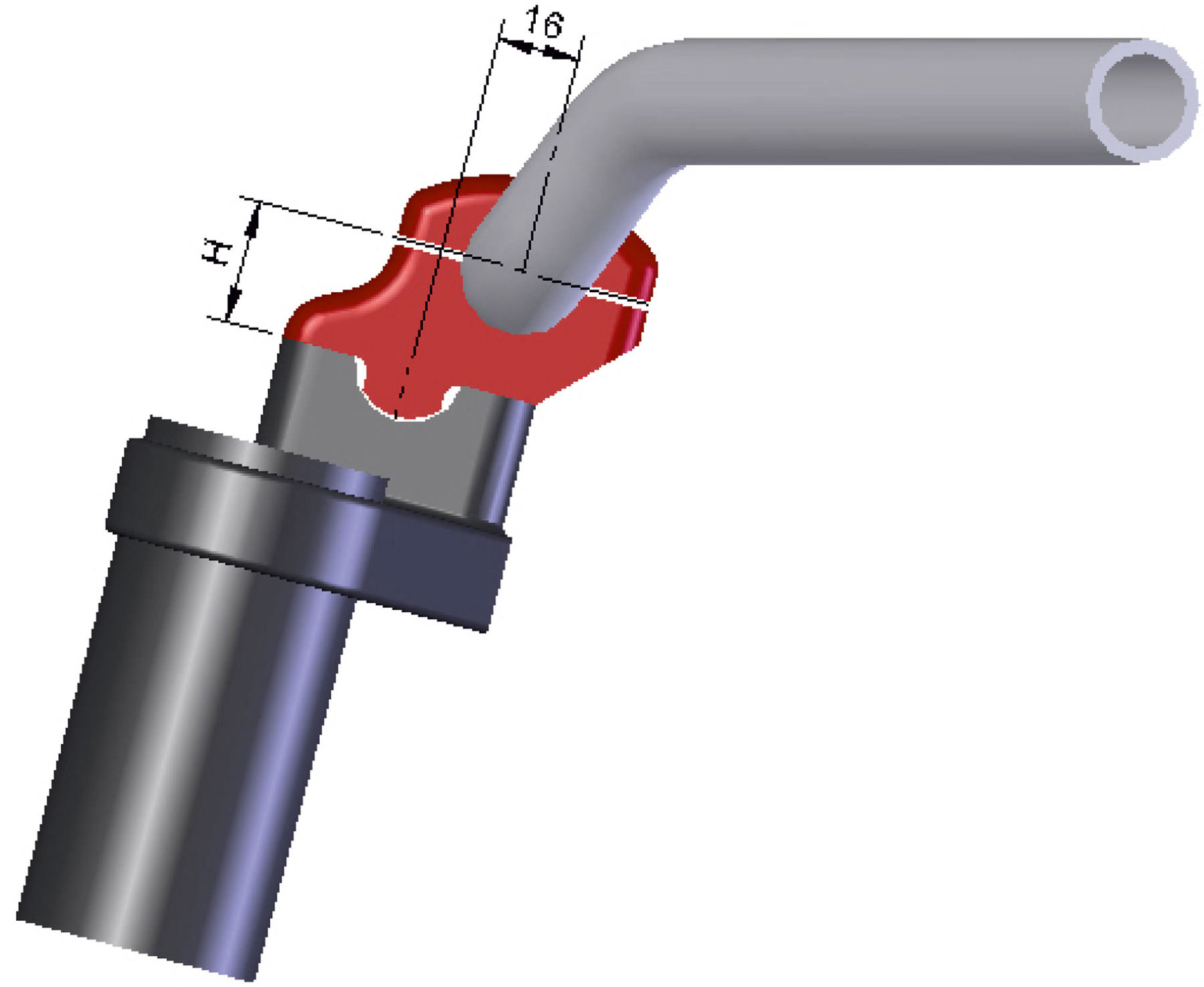

LSL LENKERKLEMMBOECKE RISE-UP
