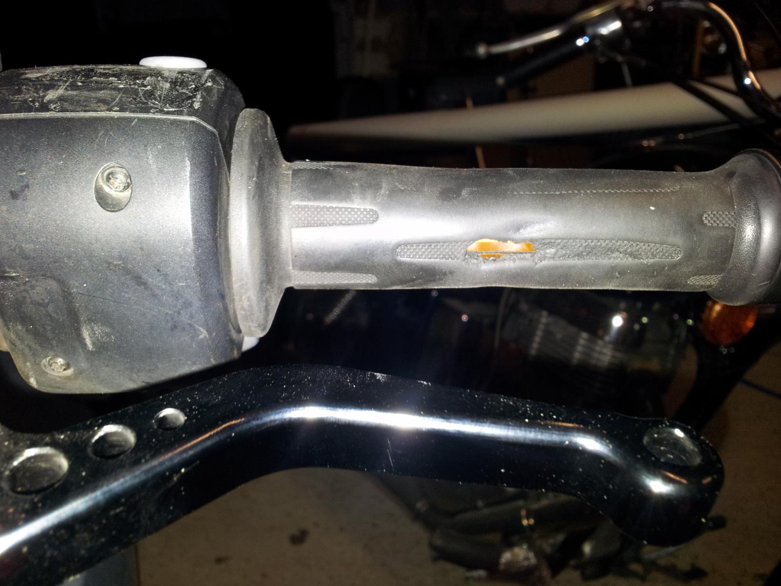

hab mich gerade registriert und schon muss ich Fragen.
Also an meiner 650GS Twin wird nur noch die rechte Seite der Griffheizung warm.
Die linke Seite wird weder auf Stufe 1 noch auf Stufe 2 warm.Das Gummi ist auch an dieser Seite Beschädigt und man kann etwas von der Heizung (Metall) sehen.
Alle bisherigen Beiträge die ich gefunden habe, Schildern nur den tausch der Gummis, oder das überdecken des selbigen.
Den Stecker hinder der Abdeckung (Griff) habe ich schon mal neu eingesteckt.
Gruß Guido

Zieh den Stecker ab und prüfe mit einem Messgerät ob zwischen den Kontakten noch Durchgang besteht. Wenn nicht ist die Heizfolie unterbrochen und es kann nichts heizen. Wenn doch miss den Widerstand und vergleiche diesen mit dem noch funktionierenden Griff. Sollten hier gravierende Unterschiede herrschen kannst du davon ausgehen, das der Heizgriff hin ist.
Dann kannst du nur noch tauschen, mit neuen Griffgummis, oder probieren es zu reparieren. Dazu gibt es was für Heckscheibenheizungen z.B. bei ATU. Wie dauerhaft so was hilft, keine Ahnung.

Das ist seit Jahren ein bekanntes Problem bei den F's. Bei mir war letztes Jahr nach gut 50tkm auch der linke Heizgriff fällig.

Habe einen neuen Griff bei BMW Kohl gekauft ; 76€ .
Die Heizung geht nun wieder, aber die Leistung ist doch recht unterschiedlich. Damit kann ich aber Leben.
Aber was mach ich nun mit der Griffigkeit des rechten Gummis.
Aktueller Km stand sind 43.000
Hat jemand eine Idee bzw den Gummitausch schon mal selber gemacht ?
