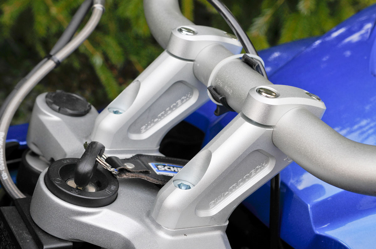

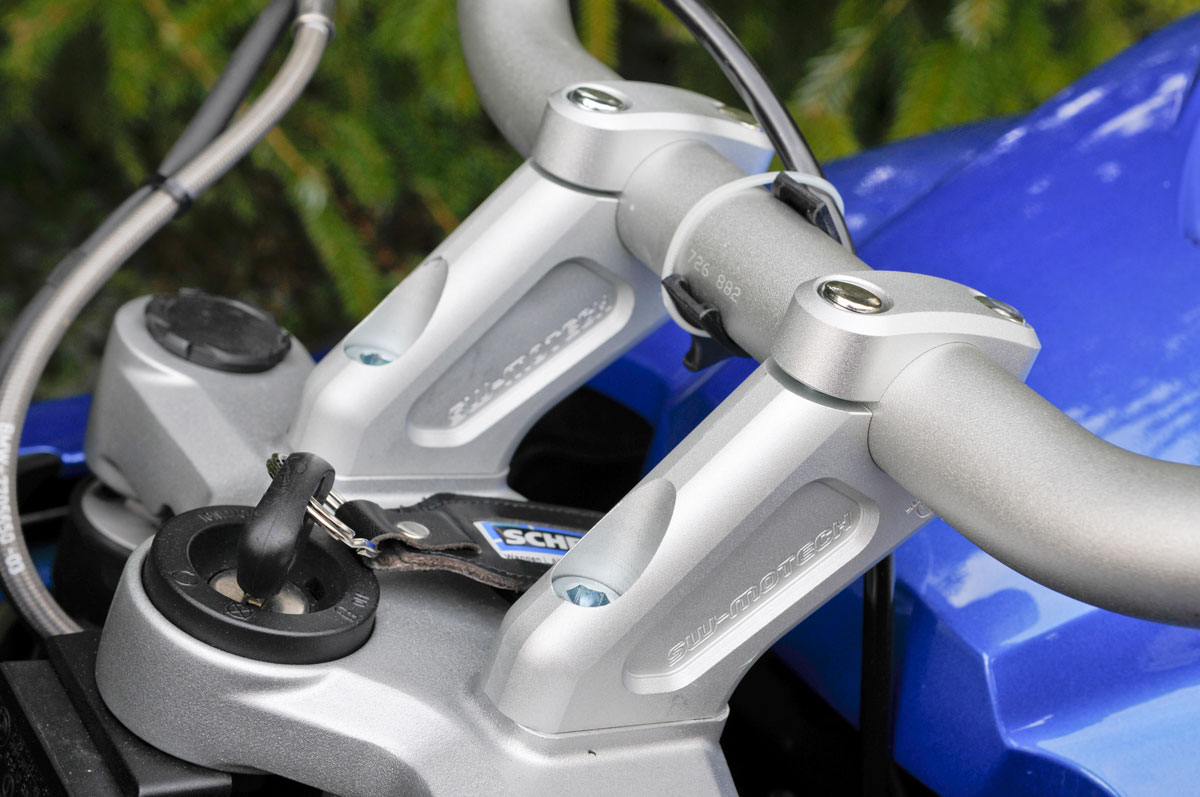

Ich habe 40mm Erhöhung Marke Eigenbau und bin glücklich damit.:smile:
Mittelhessenboxer
Mittelhessenboxer
05.11.2011
351
LDK / Hessen
GPZ305, XJ750 SECA, R1150GS, R1200GS TÜ Triple Black
Hier das gewünschte Foto. Eine Lenkerverlegung nach hinten oben hätte ich auch gerne gemacht, dann hätte der Tankrucksack aber nicht mehr gepasst und die Hupe (Nautilus) wäre des öfteren losgegangen. Ich habe 30 und 40mm getestet und bin bei 40mm geblieben. Viel besser beim stehend fahren und auch sonst angenehmer, ich bin übrigens 1,87 hoch. Geht übrigens ohne neue Leitungen.
Linke Hand zum Gruß Norbert
