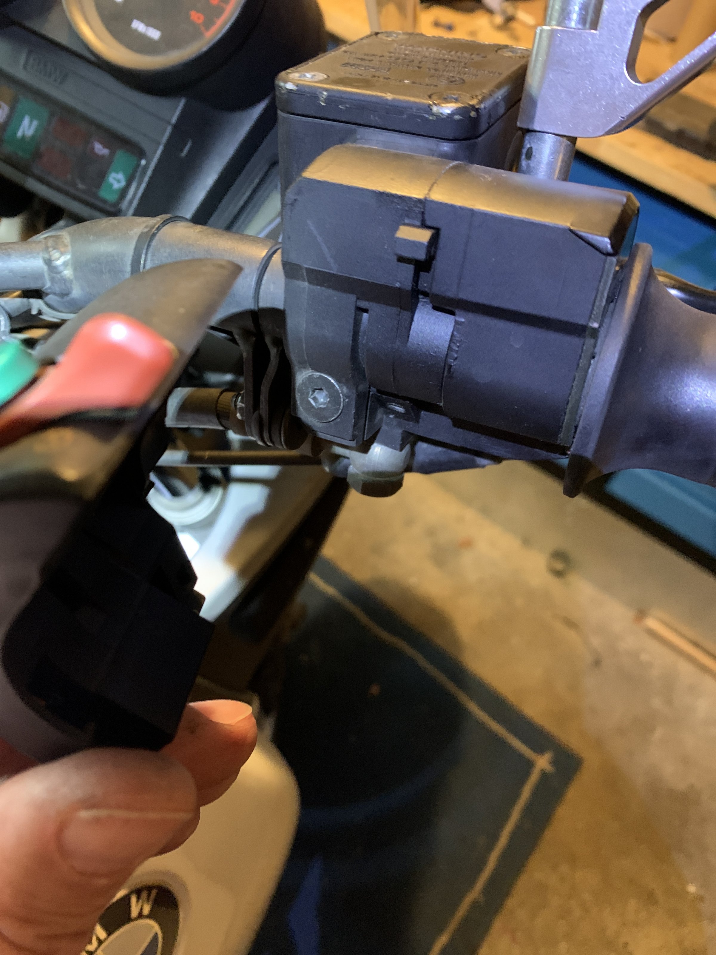

nach einem Umfaller ist meine Lenkerarmatur rechts etwas zu stark zum Fahrer geneigt. Wie kann man die Lenkerarmatur wieder richtig einstellen?
Kombischalter lösen und dahinter liegende Befestigungsschraube lösen und die Armatur wieder etwas zurückdrehen und dann wieder festschrauben?
Kann man die Armatur überhaupt variabel verstellen oder ist diese über eine Bohrung fix mit dem eigentlichen Lenker verbunden? Ich möchte nicht die ganze rechte Armatur zerlegen.
Ja, genau so.

Kreuzschlitzschraube der Armatur für Licht, Blinker, Anlasser etc. rausschrauben, Abdeckung abnehmen, darunter ist die Imbussschraube mit der Du die Armatur als Ganzes verstellen kannst
hoechst
hoechst
26.03.2009
2.090
CH Gossau SG
R1200GS, K1100LT
achtung, diese kreutzschlitzschraube ist aus schokolade. bitte nur mit exakt passendem schraubendreher und perfektem ansatz drangehen.
