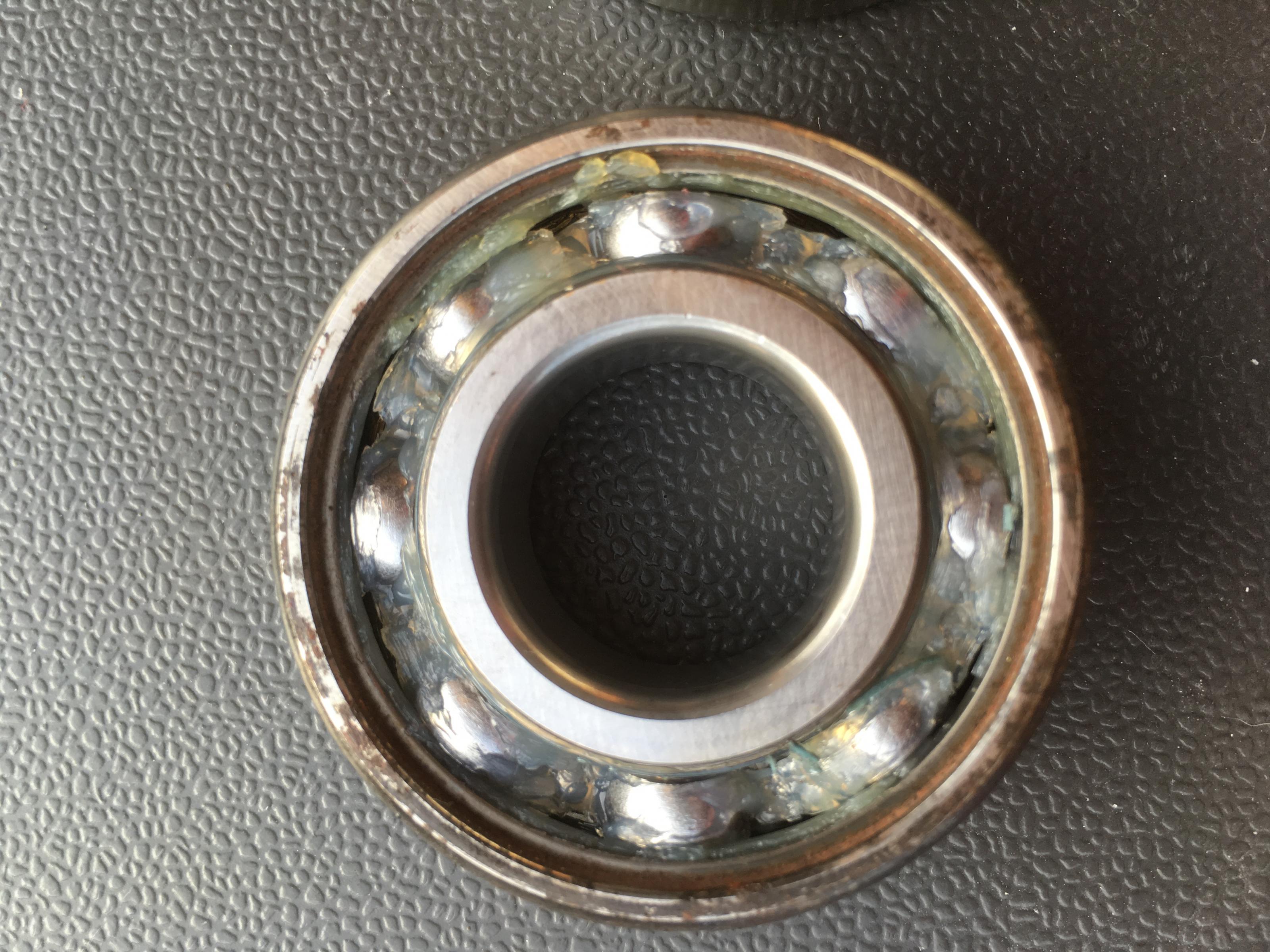

So, meine LC läuft wieder ruhig. Ich habe die Radlager und die Bremsscheiben erneuert ( die Bremse war fällig ), dann den Reifen neu gewuchtet und siehe da die Lenker ist wieder ruhig. Sichtbare Schäden an den Lagern konnte ich nicht feststellen. Habe sie auch aufgeschnitten und auch da konnte man keine Beschädigung feststellen.
Was es auch gewesen ist, zum Glück ist es weg.
