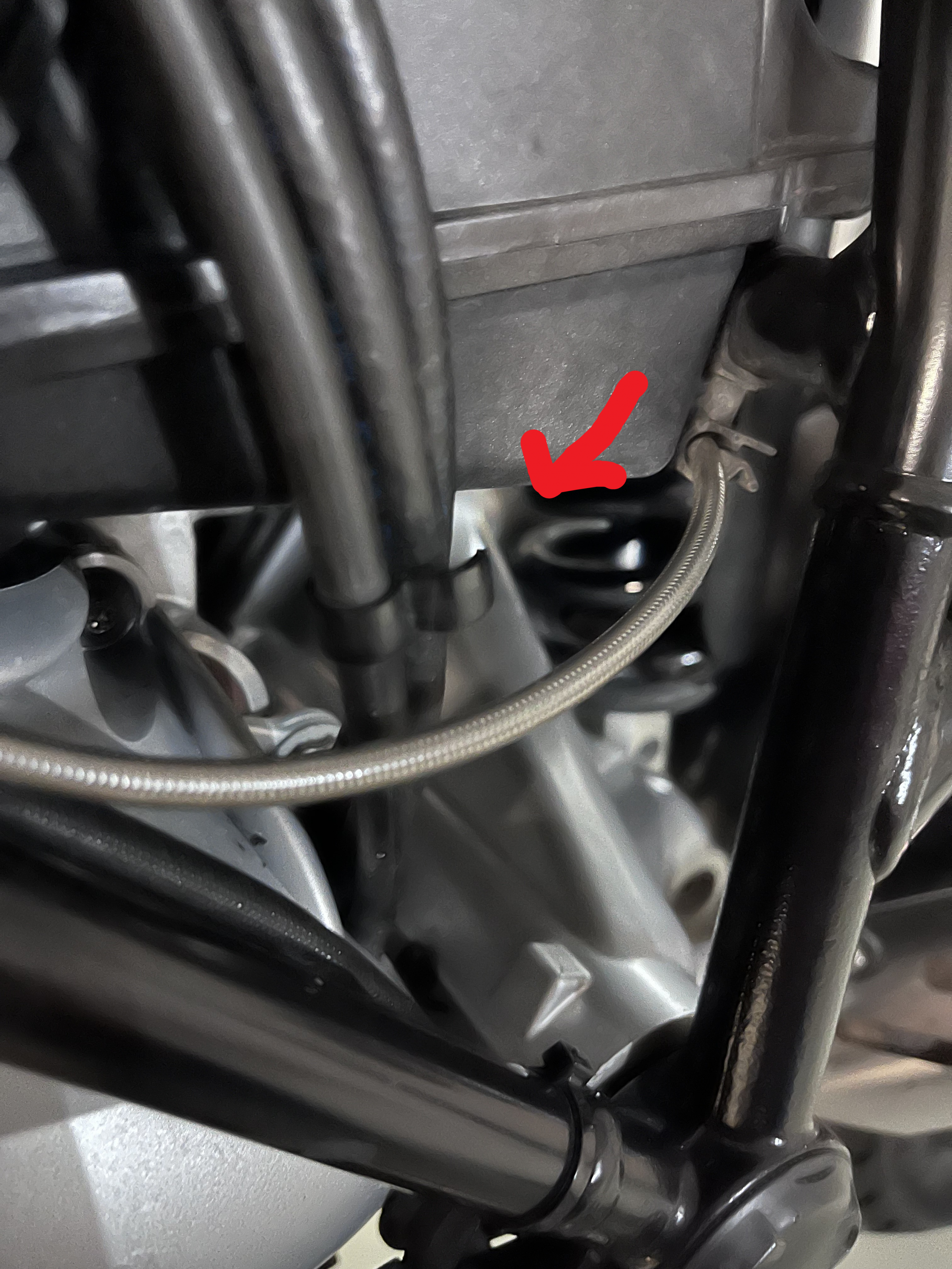

Mir ist aufgefallen, daß ein Leitungshalter abgebrochen ist und ich finde das Teil nicht im Ersatzteilkatalog. Der Leitungshalter verbindet 3 Leitungen (vermute: Tankentlüftung, Überlauf, Batterie) im Bereich hinteres Federbein. Mein Freundlicher konnte die Sachnummer auch nicht finden...
Könnte bitte jemand am Motorrad nachsehen, was da bei Euch verbaut ist und ob da eine Teilenummer drauf ist?
Wäre klasse, denn ich möchte nicht, daß die Leitungen irgendwo scheuern;-)

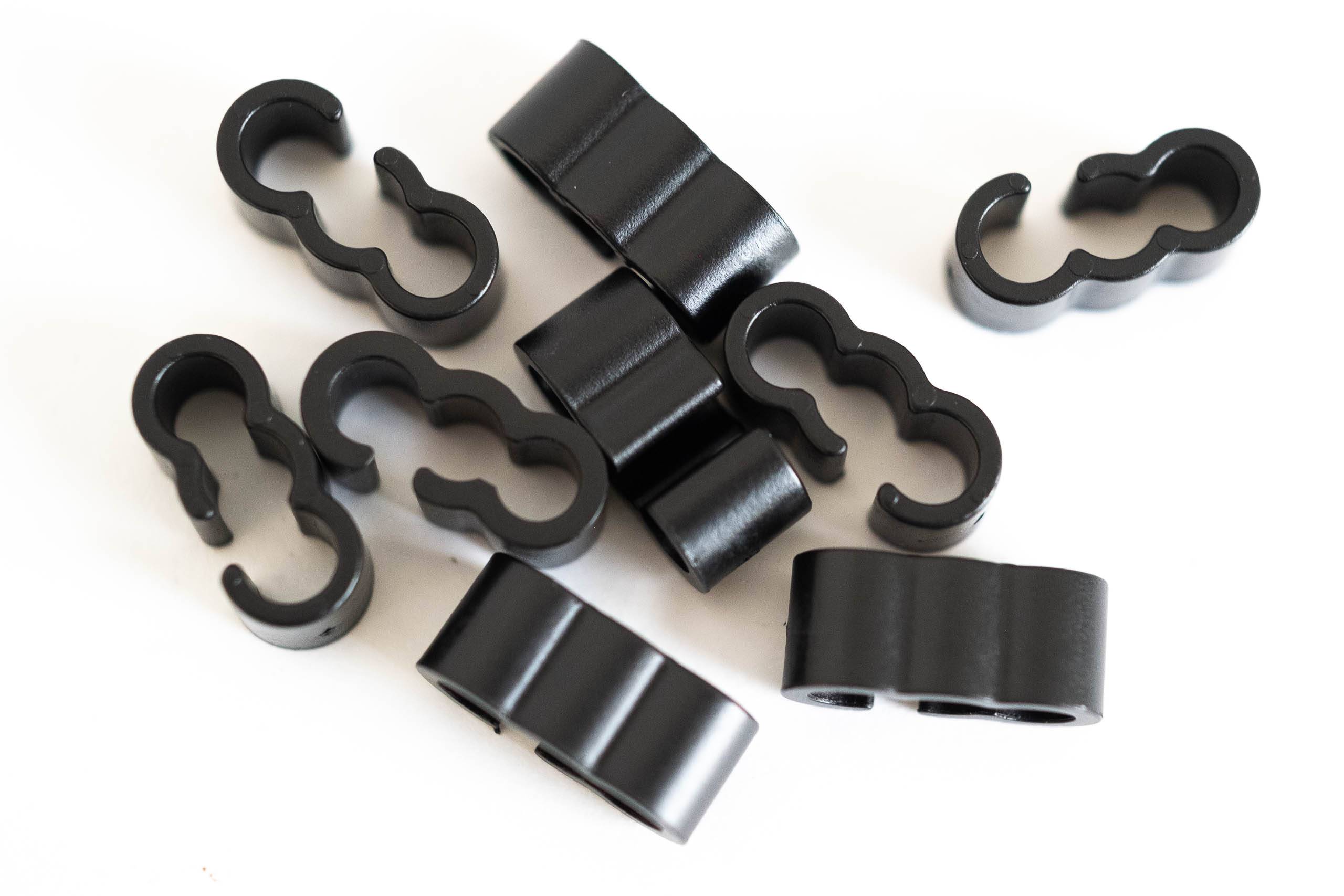

Leitungshalter, Schlauchhalter - LEEBMANN24

Ist die Teilenummer 62 12 2306589 Kabelschelle, davon brauchst Du 2 Stück es sind jeweils 2 Leitungen damit zusammengefasst.

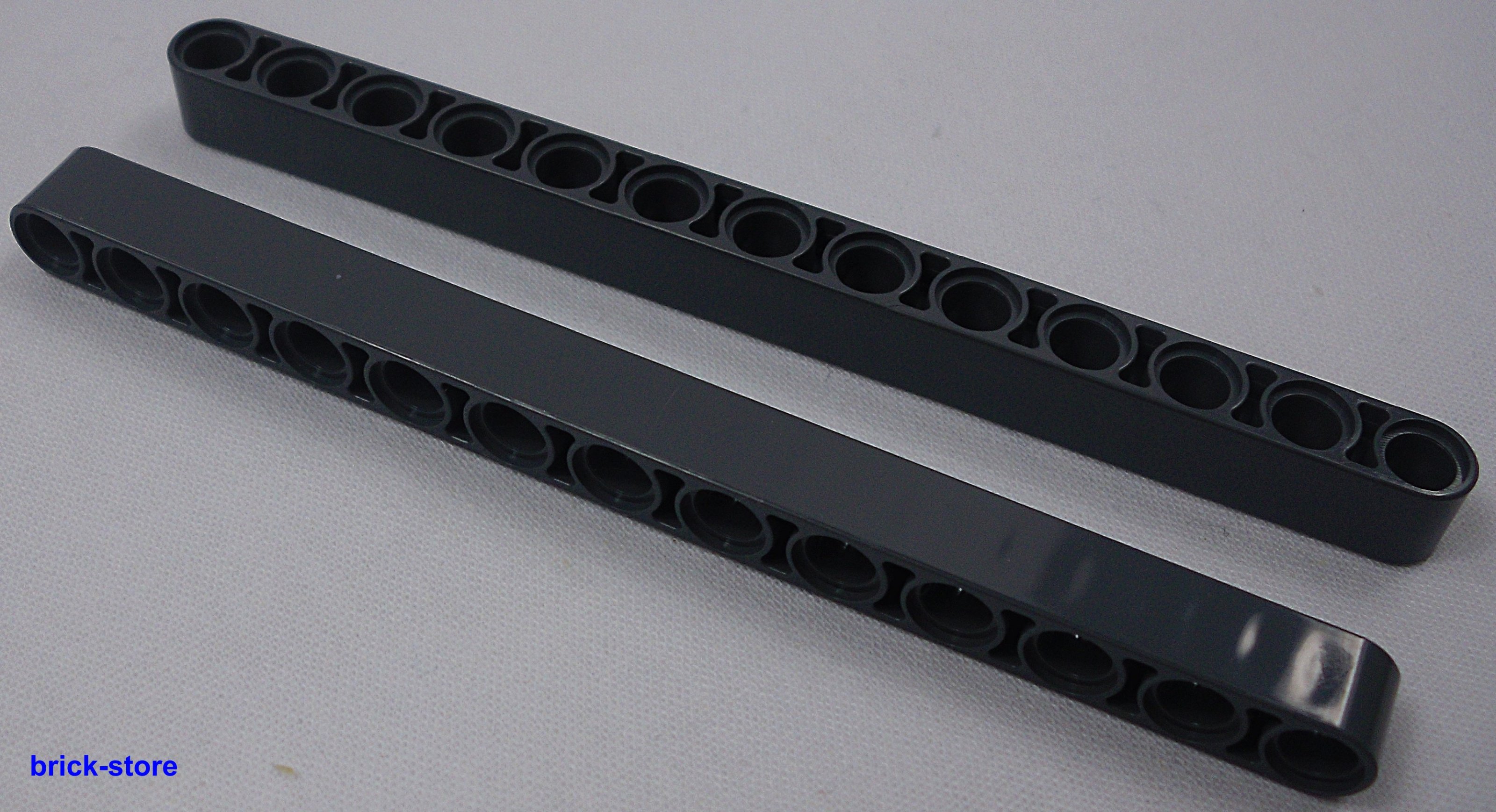

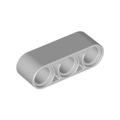

oder bei den kids / enkeln in der LEGO kiste wühlen

für ein paar schläuche mehr..............
