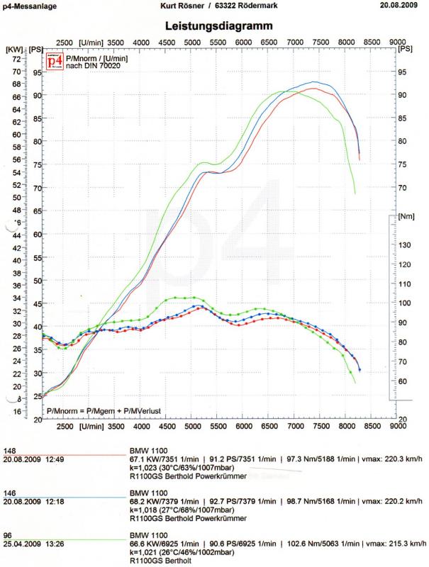

Hallo Mitzmann,
habe das Diagramm von meiner ersten GS wieder gefunden. R1100 GS mit leichtem Tuning,
grüne Linie, war Tuning Chip, geänderter Luftfilter, Leo Vince Auspuff verbaut.
Danach blaue Linie mit Powerkrümmer von Wüdo.
Gut zu sehen ganze 2PS mehr und das erst ab 7000, was aber viel schlimmer bei 4500 verliert
man 7-8 PS und das spürt man beim fahren.
Der Krümmer war auch im Übergang vom Zylinderkopf nicht gut verarbeitet, Kanten und schlechte Übergänge.
Dass mit dem Serien Auspuff 8 PS raus kommen soll kann ich mir auch nicht vorstellen, außer mit
viel mehr Tuning wie Larsi geschrieben hat.
Wenn dich das Thema interessier kann ich dir das Boxer-Speed-Forum empfehlen, da kannst Du dich
einlesen was möglich oder zu erwarten ist.
Gruß Martin
