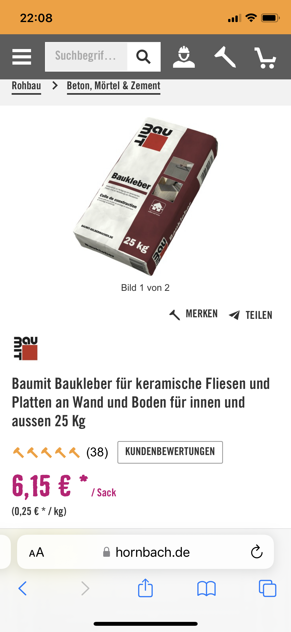

Wenn Deine Idee schon Richtung Fliesenkleber geht, dann nimm doch Fliesenkleber (Flexkleber) der ist frostfest und geht nicht nur außen.

Der normale Fliesenkleber ist nicht frostfest. Aber du meinst z.B. diesen hier? Genau das hatte ich gesucht. Danke dir!

Würde mich sehr wundern. Flex-Kleber wird auch für den Außenbereich verwendet. Deswegen steht dann meist Innen- und Außenbereich drauf.
Mich wundert es eh, welch eine Wissenschaft hier um das Anbringen der Veroboard-Platten gemacht wird.

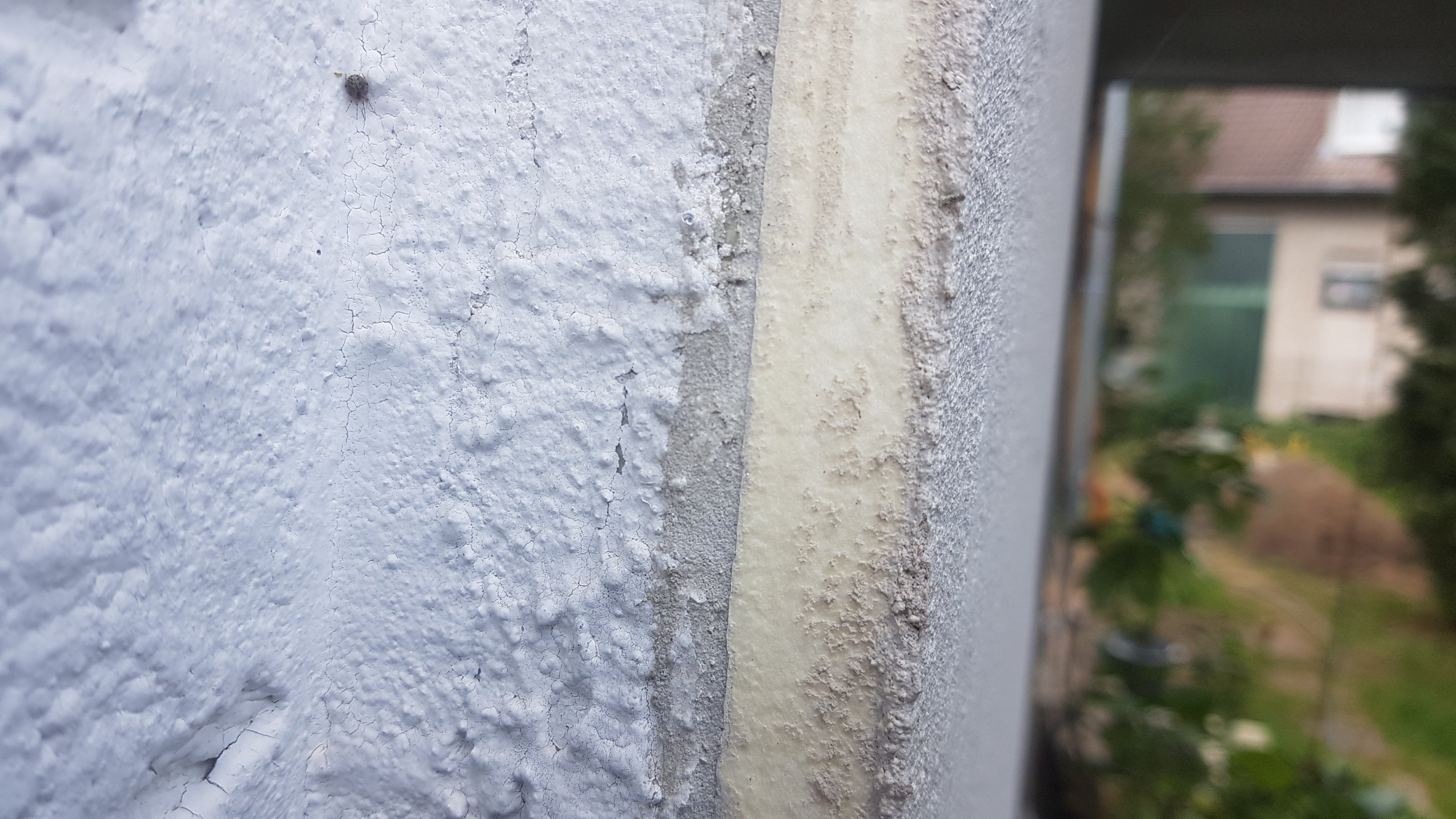

Flex-Kleber mit breiter Zahnkelle in entsprechender Stärke aufgebracht, meinetwegen auch im Floating-Verfahren (Platte + Wand, ist aber m. E. nicht erforderlich) und kräftig eindrücken und anklopfen. Hierzu reicht auch eine Latte mit normalem Hammer. Dängeln muß man die Platte dabei nicht. Das hält und pappt vollflächig. Hiermit habe ich meine Keller-Decken mit Styrodur-Platten im Innenbereich und die Türwangen der Eingangstür im Außenbereich vollflächig verklebt. Da passt kein Wasserdampfmolekül mehr dazwischen. Der Flexkleber läßt sich zudem in nahezu beliebiger Konsistenz herstellen, so daß da nix bröckelig ist. Das gilt aber für nahezu jeden Kleber und jeden Putz, sofern man einen passenden Quirl verwendet, um das Zeug richtig anzumischen. Mit der Kelle wird das nix.
Man kann natürlich auch den weiter vorne angegebenen Baumix-Kleber verwenden (kostengünstig), der ist nicht schlecht und unterscheidet sich vom Flexkleber lediglich in der Menge und ggf. auch Art der Zuschlagstoffe. Hatte ich auch schon verwendet. Ich würde für die beschriebenen Arbeiten dennoch einen Flexkleber verwenden, der ist von der Körnung feiner und Vergütung etwas besser. Wenn man einen guten Kleber nimmt. Ich schwöre bei meinen Arbeiten auf PCI, da habe ich bisher nichts verkehrt gemacht. Aber auch andere Mütter haben schöne Töchter.
Wie bereits gesagt, gut vermischen und nicht zu dick. Der Kleber sollte noch auf der Kelle haften und sollte beim Auftragen mit der Zahnkelle schöne feste aber noch leicht eindrückbare Wülste ergeben. Große Zahnkelle für Bodenfliesen verwenden. Kleine normale Zahnkelle geht aber auch, dann wird die Klebeschicht halt dünner. Der Untergrund muß dann entsprechend ausgeglichen sein. Vorgenäßt muß da auch nix werden, im Gegenteil das wäre eher kontraproduktiv. Es sei denn Du klebst auf Porenbeton. Den würde ich dann aber eher vorbehandeln, statt zu nässen.
Dein bröckelig kommt vermutlich daher, daß sowohl die Konsistenz als auch die das Anmischen nicht stimmte.
Hier ein Beispiel mit nachträglich aufgebrachten 2 cm Styrodur auf 6 cm Styrodur (Klebeseite links ohne Zusatzverdübelung). Alter ca. 6 Jahre. Da geht nix ab.
Demnächst wird das Haus komplett mit 12 cm eingepackt und meine Vorarbeiten werden als tiefer liegende Umrandung an der Haustüre mit integriert.
Grüße Thomas
