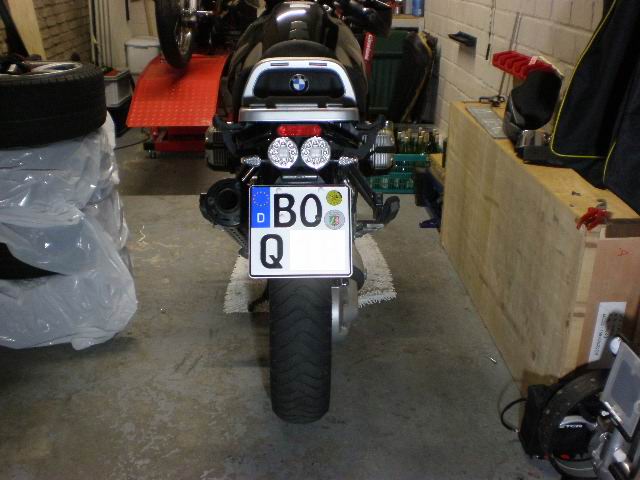

Zum bessern Verständnis ein Foto des Rücklichtensembles

Wenn ich Dich richtig verstehe, dann wäre bei Bremslicht mit 21 w (so Original) also 144/21 = 6,8 Ohm und Rücklicht 5 w also 144/5 = 28,8 Ohm .??
Oder muss ich die Wattzahl der LED abziehen ( 0,4 x2 und 2,6 x2) und dann von 9,4 Ohm und 34,28 Ohm ausgehen ??
Die Berechnungen sind richtig. Die Leistung der LEDs müsste man abziehen, allerdings sind diese Werte nicht immer angegeben.
Louis empfiehlt in seinem Artikel zu diesem Problem einen 7,5 Ohm-Widerstand für 21 Watt. So genau kommt es aber nicht drauf an. Schließlich haben Glühbirnen auch eine gewisse Toleranz und Veränderung über die Lebensdauer, womit alles noch funktionieren muss. Im Zweifelsfall würde ich eher etwas weniger Leistung verbraten.
Muss ich das an jeder Leitung einzeln (es sind zwei Rückleuchten die zusammen an einer Leitung enden) anschließen oder reicht das für die Sammel leitung als je Leitung 1 Widerstand (also einer a 28,8 und einer a 6,8 Ohm)
Bei parallel geschalteten Lampen reicht selbstverständlich EIN Widerstand, der auf die Originallast abgestimmt ist, d. h. wo im Original zwei 5W-Birmen Dienst taten, wäre 10 W zu verbraten, abzüglich des Verbrauchs der LED-Lampen.
Hier abschließend noch der Louis-Link: http://www.louis.de/shop/zusatz/anl/Zubehoerblinker_und_LED.pdf
