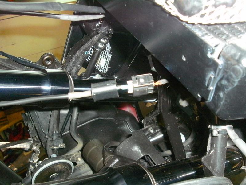

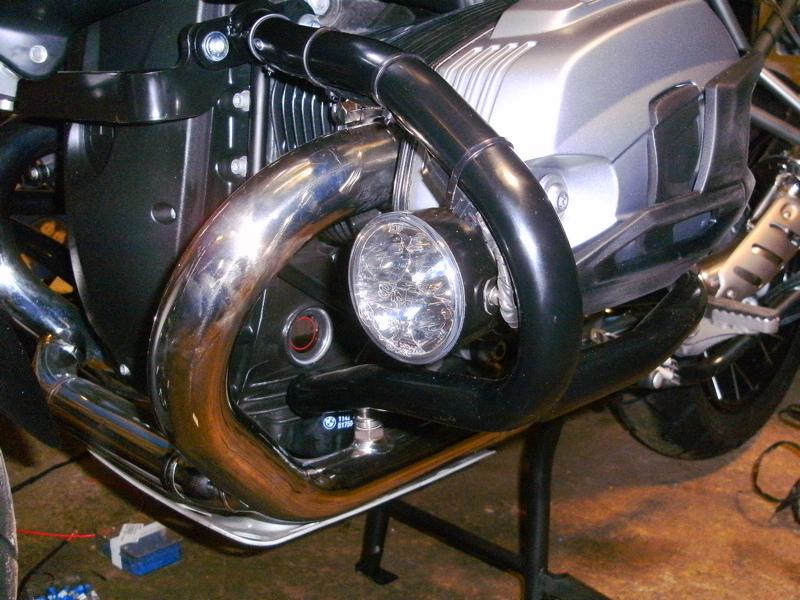

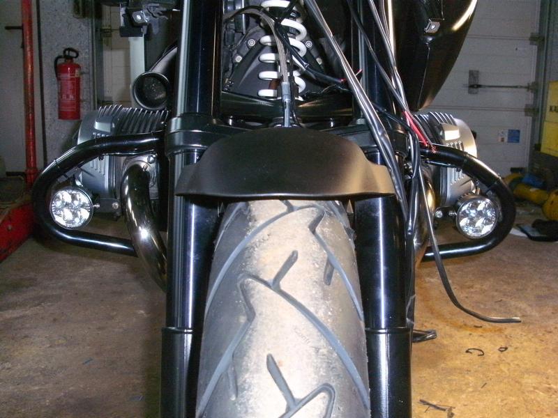

Hallo gs Gemeinde

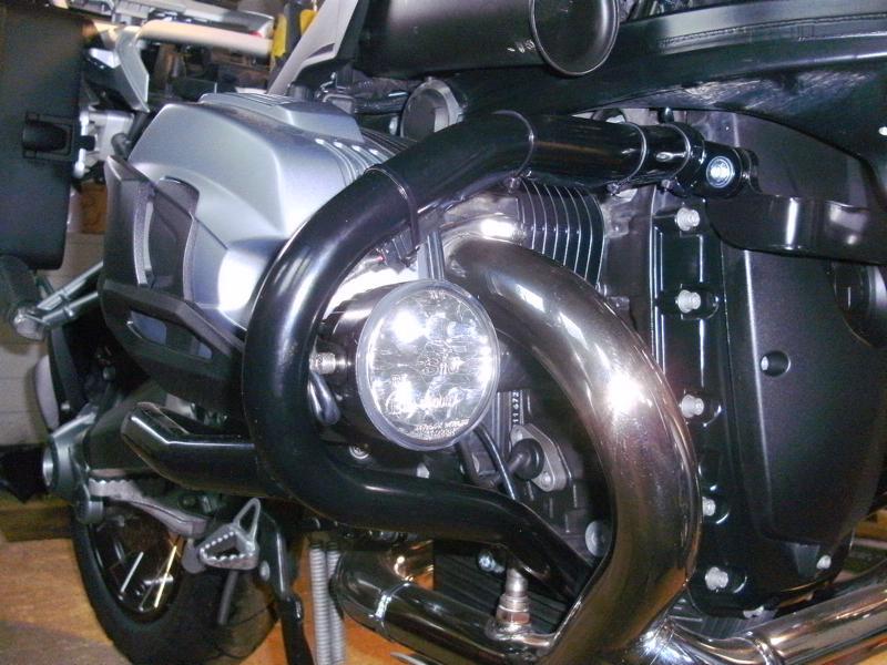

Habe am wochenende meiner triple black 2 devil eyes tagfahrlichter gegönt
Bei der montage kann mir die idee sie an einer ungewönlichen stelle zu verbauen
Gedacht getan !!

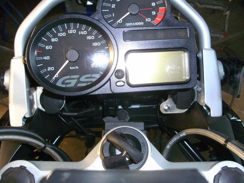

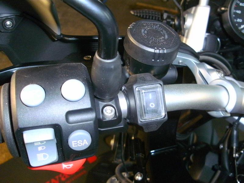

steuerstrom vom cartoolstecker (selbstgebaut) über reais und schalter am lenker und strom direkt von der batterie mit 5 A sicherung
mit kontrollleuchte am steckedose unter dem tacho
war eine heiden bastelerei wegen halterbauen usw
von der siluette wirkt sie jetzt saumäsig breit
vieleicht gefält es dem einen oder anderen
ein paar bilder hänge ich drann
Gugst Du
K800_BILD4135.JPGK800_BILD4134.JPGK800_BILD4140.JPGK800_BILD4123.JPGK800_BILD4127.JPGK800_BILD4130.JPG
Schöne Bikergrüsse
Reinhold

Gut gemacht, könnte aber lecker warm werden.
Wo hast du den Lenkerschalter her?

schalter ist von louis hersteller Baas art nr 10032945 19.99 euros ist aber ein witz der kabel ist max 20 cm lang verstehe den hersteller nicht
bis mitte lenker sind es schon ca 35 cm habe ihn verlängert gelötet mit schrumpfschlauch usw

Hallo Reinhold,
vom optischen her ist der Platz für die Lampen gut , allerdings könnten die Motorvibrationen der Elektronik der Scheinwerfer nicht unbedingt guttun.
Die Sturzbügel vibrieren schon recht derbe.:hot:
Probiers aber ruhig aus:).

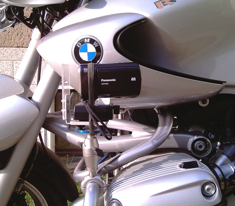

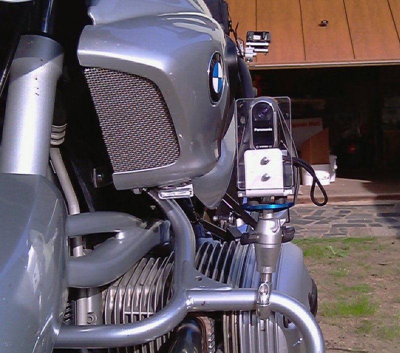

Hallo Reinhold,
das mit den Fibrationen finde ich nicht so dramatisch, Ich hatte die Videokamera an meiner Honda und der R1150R immer
am Sturzbügel montiert. Die ist bestimmt nicht unempfindlicher als ein TFL.

hallo wollte nur sagen das die lampen nicht am bügel fest sind
sondern am zylinder und am zylinderschutz
hatte vorher bei verschidenen drehzahlen mir die vibrationen an "gefühlt" sie waren dort sehr gering
gruss reinhold
