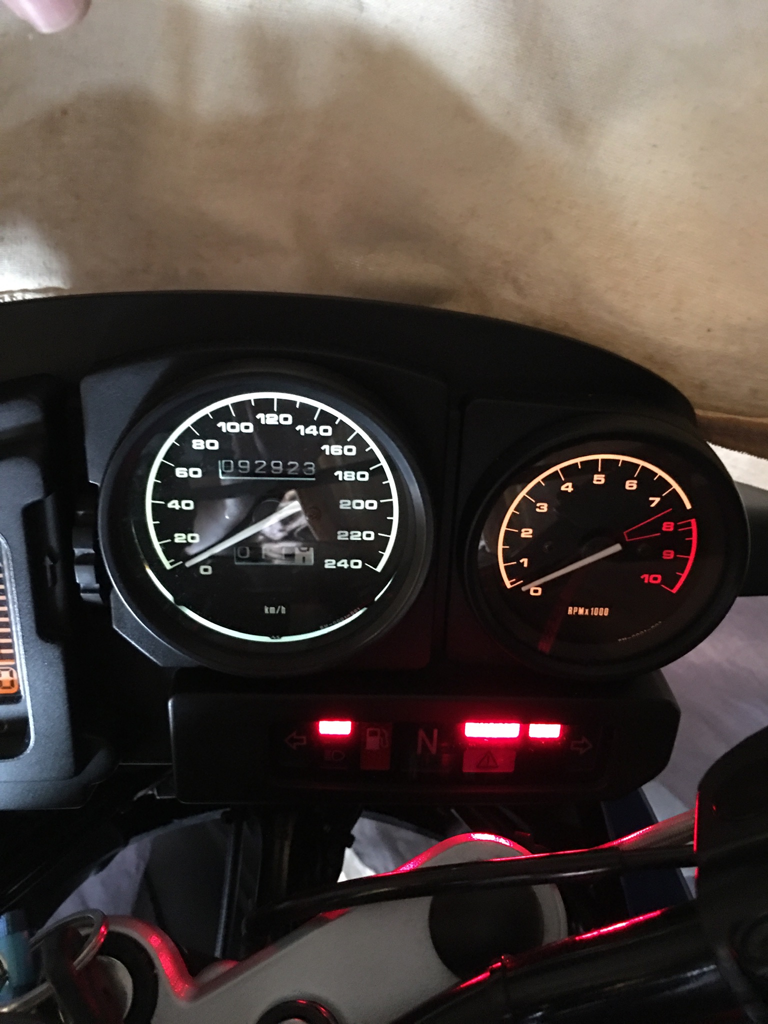

Hallo

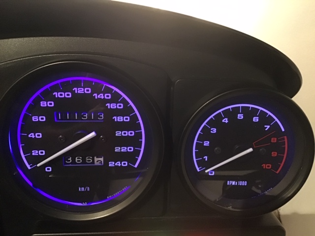

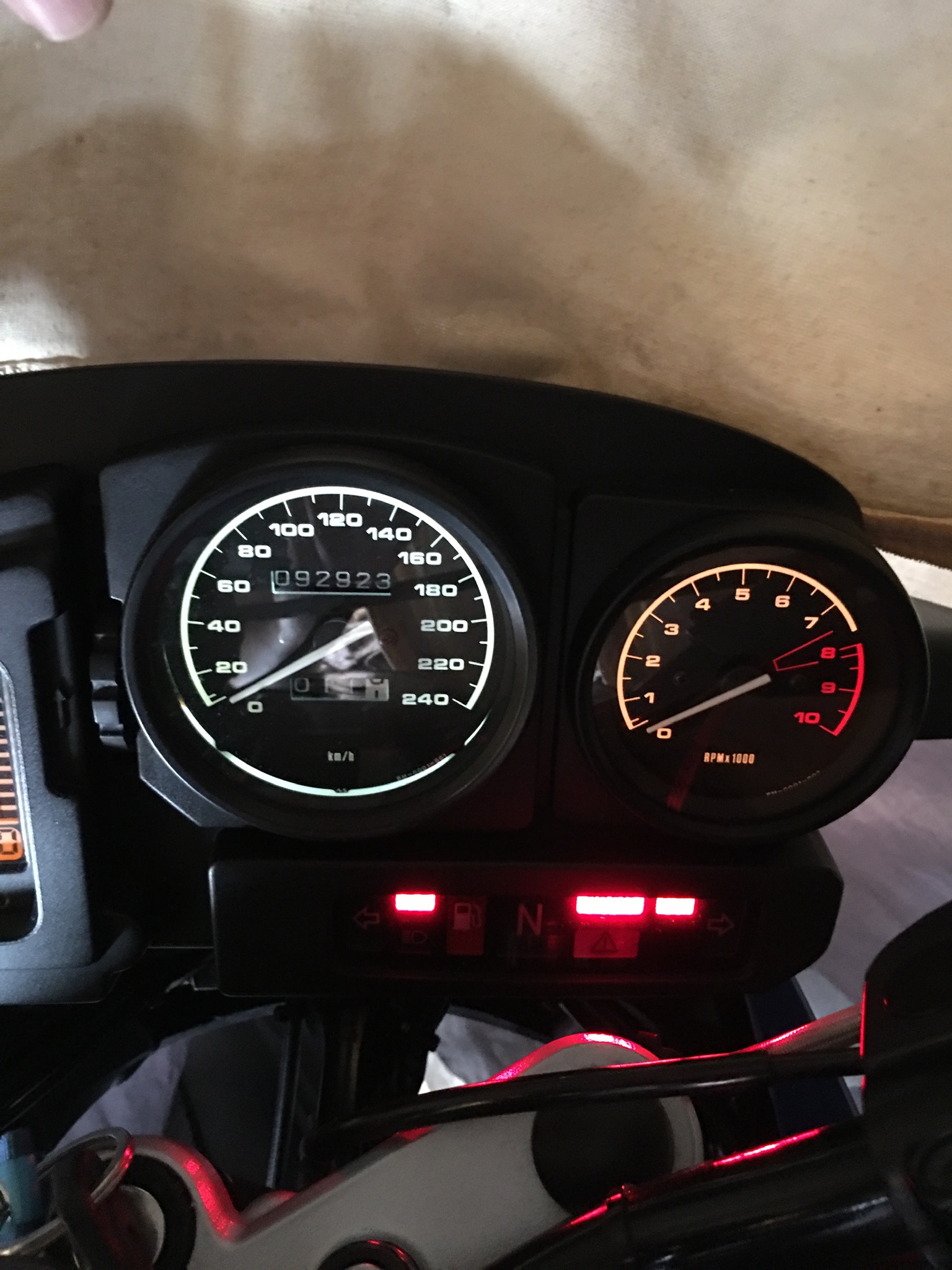

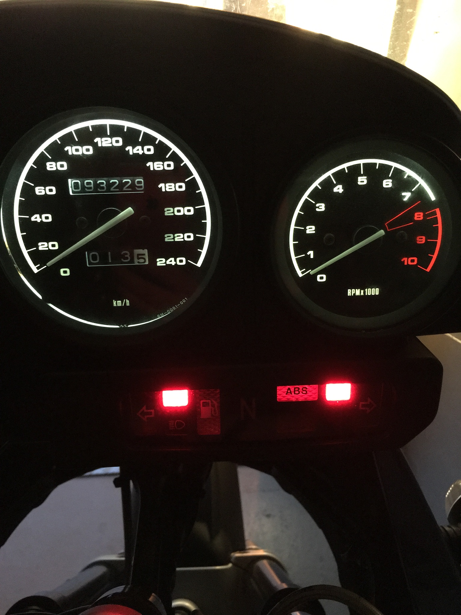

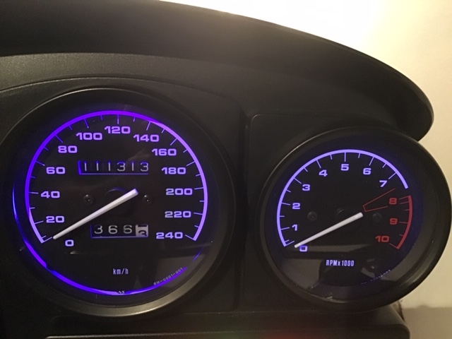

so habe Tacho und DZM auf LED umgebaut. Auf dem einen Bild sieht man den Unterschied zwischen LED und der herkömlichen Birne.
Das weiße Licht sieht irgendwie „frischer“ aus. Habe abends extra noch ne Runde gedreht. Für mich könnten die LED s noch einen ticken heller sein, auf den Bildern wirken sie heller als in natura, aber trotzdem klasse wie ich finde.

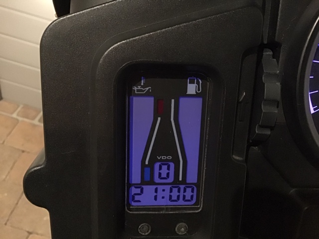

Habe ich auch gemacht, nur mit blau. Blendet nicht so.

Nabend Tommy!
Welche LEDs hast Du verwendet?
Ich finde die originalen Latüchten etwas blass...
Die werden vor dem Abnippeln stehen? Zumindest bei meiner Kiste habe ich die voriges Jahr durch gleichartige Lampen ersetzt und feststellen muessen, dass deren Glaskolben in allen Faellen stark geschwaerzt war. Das foerdert natuerlich nicht gerade die Helligkeit. der Skalen
Haette ich gewusst, dass es 1:1 passende LED (wohl mit integriertem Vorwiderstand) als Ersatz gibt, waere ich nicht im entfenrtesten auf die Idee gekommen beim Freundlichen nach Originalteilen zu fragen, die dort exorbitant teuer sind.
Muss ich also bei passender Gelegenheit nochmals ran, wobei die originalen Laempchen trotz herkoemmlicher Technologie sehr lange halten, es waren noch die ersten. Der Wechsel ist allerdings (bei der R1100GS) eine echte Strafarbeit!
Servus!
Die sind erst gut zwei Jahre alt... Weil auch meine
alten Lampen eingeschwärzt waren. Ein Unterschied
alt vs neu ist sichtbar, aber der Brüller ist das nicht.
Apropos: Auf PB wird auch der Umbau auf blaue

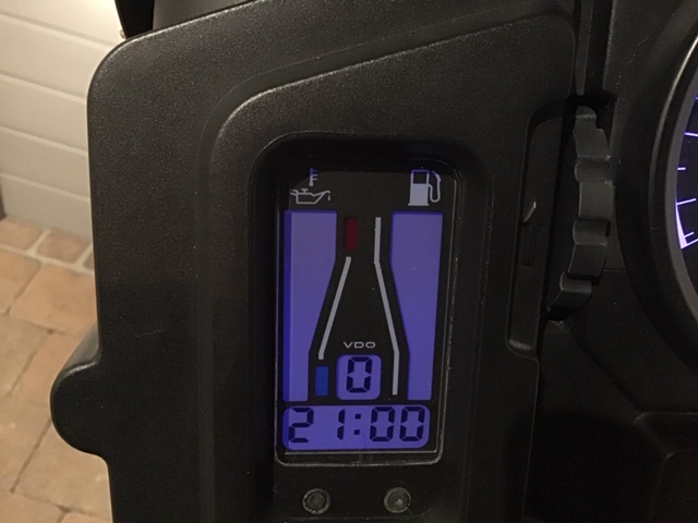

SMD-LEDs im FID gezeigt. Blau mögen meine Augen
aber nicht wirklich, also würde ich das FID lieber auf
weiße - hellere - LEDs umbauen.
Jetzt steht in diesem Umbaubericht die Lichtstärke
von 70mcd. Die weißen LED, die ich unter der Typbe-
zeichnung "PLCC-2" gefunden habe, weisen aber
400 ... 900mcd auf.
Ist das bei PB evtl ein "Druckfehler", bei dem eine
"0" fehlt?
Möchte das FID ungern zu hell haben, oder mehrfach
daran herumlöten, wenn es zu hell sein sollte...
Das ist aber normal, denn fuer Blau sind die menschlichen Augen bekanntlich am wenigsten empfindlich.
400 ... 900mcd auf.
Keine Ahnung, aber es sind seither bloss 12 Jahre vergangen und in der Entwicklung von LED hat sich sehr viel getan. Moeglicherweise sind sie also wirklich viel zu hell. Wird man probieren oder eventuell zusaetzlich mit den Vorwiderstaenden herumspielen muessen.
Ich kann mich noch gut erinnern, dass es meine ersten Versuche mit LED erforderlich machten den Raum abzudunkeln um ueberhaupt etwas von dem Lichtlein zu erspaehen. Heute muss man bei hellem Tageslicht dafuer trotzdem Schutzbrille tragen ;-).
Lass' das FID doch FID sein und mach' nur die Skalenbeleuchtung. Die Herumloeterei waere mir bei der SMD-Technik irgendwie zu riskant im Verhaeltnis zum moeglichen Ergebnis, trotzdem ich genau weiss, wie das zu gehen hat. Ausruestung: Mit einem der ueblichen Bratzeisen fuer Eisenbahnschienen braucht man da gar nicht erst anzufangen.

Ich habe bei mir die originalen Lämpchen der Skalen durch passende (allerdings auch nicht billige) warmweiße LEDs ersetzt. Da die nicht wie Birnen ringsrum abstrahlen, sondern bauformbedingt nur in zwei Richtungen, habe ich jetzt im Dunkeln beleuchtete Skalenringe und deutlich dunklere Kilometerzähler. Das finde ich auch insofern ganz angenehm, als der Fokus bei längeren Fahrten im Dunkeln stärker auf den Skalen liegt, und die sind ja auch wichtiger.
Blau finde ich ungünstig, neben der geringeren Empfindlichkeit für Blau des Auges (bzw. auch deshalb) ist der Kontrast erheblich geringer, was das Ablesen im Dunkeln erschwert. Ein warmes Weiß (so wie jetzt) oder ein ausreichend "gelbes" Orange finde ich nachts erheblich angenehmer für die Augen.
FID habe ich so gelassen, aber ich denke, da lässt die Helligkeit über die Zeit aufgrund der verbauten LED sowieso weniger stark nach.
