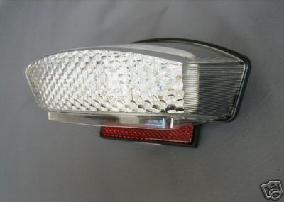

Mahlzeit,
habe gerade in der Bucht ein LED Rücklicht entdeckt, hat jemand so eins schon montiert?
Sieht nämlich genauso aus wie das "Ducati Monster"Rücklicht von Louis, soll ohne Bohrarbeiten passen?Okay da ist´s wesentlich billiger als bei Ebäh!!

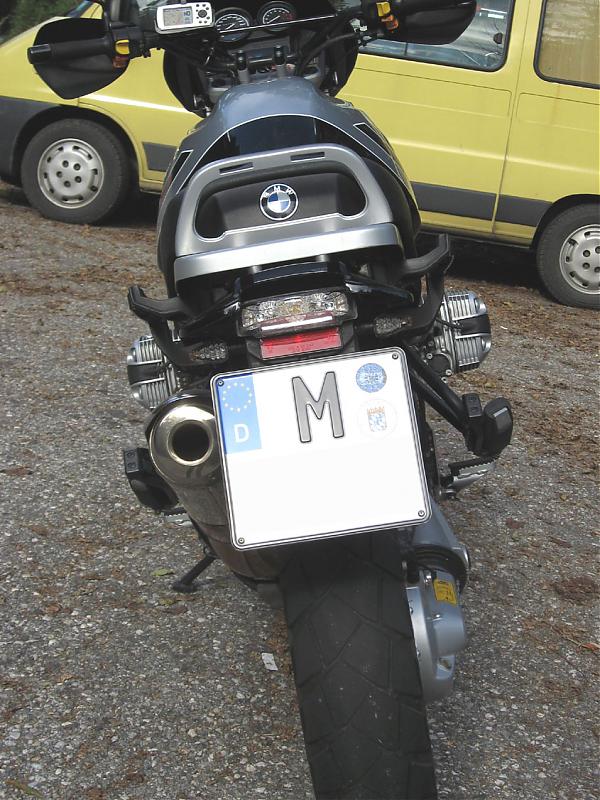

Nachdem (aus einem mir nicht näher bekannten Grund) die Rücklichtbire so warm geworden ist, daß die Birnenhalterung im Reflektor weich wurde und schließlich die Halterungen der Metallzungen nachgaben, musste ich dringend Ersatz besorgen. Die hohen Kosten beim Freundlichen sah ich nicht ein und so lief (fuhr) ich zu Louis und besorgte mir da eben jenes LED Rücklicht.
Als ich das dann an Meine Q gehalten hab, dachte ich mir: Originol ist sie schon nicht die Schönste aber damit sieht Sie furchtbar aus!
Ich hab dann die Leuchteinheit aus dem LED-Teil genommen und im Rücklicht eingebaut. (was so viel heist wie: unter Zuhilfenahme von 2 Stk Spanplattenschrauben 3,5x20 direkt im Reflektor "verankert")
Die Anschlüsse haben den vollen Luxus von neuen Löt-kabelschuhen und Schrumpfschlauch erhalten.
Das Ergebnis kann sich sehen lassen. (Obwohl der Tüv es nicht gesehen hat...)
Das Licht (Rück- und Bremslicht) ist heller als das originale, verbraucht weniger Strom, hält seit über einem Jahr und verändert das Aussehen der Q nicht.
Heinz L.

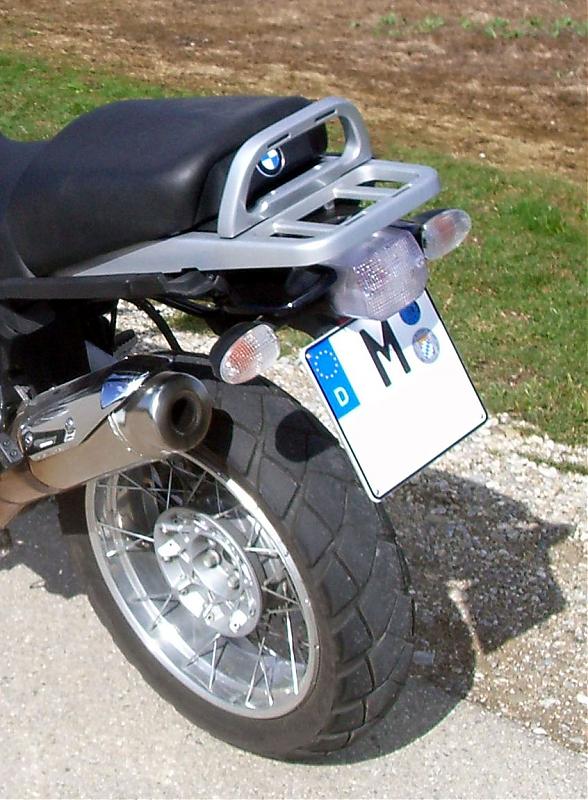

Servus!
Ich hab mir vor kurzem auch ein Rücklicht von Tante Louise (Art-Nr.10033725) montiert.
Ist jetzt nicht ganz Plug&Play kompatibel (die Rücklichtaufnahme muss bearbeitet werden) ich jedoch finde das Ergebnis nicht so schlecht. Macht zusammen mit den LED Blinkern das Heck etwas schlanker als Original.
Hatte vorher schon mal alle Lampen auf weisse Gläser umgestellt was deutlich schöner ist als rot/orange jedoch noch nicht die letzte Ausbaustufe (und teuer).
Gruss :cool:

Hallo Heinz,
sieht gut aus, werde ich wahrscheinlich auch dranbasteln.Danke für den Tip.

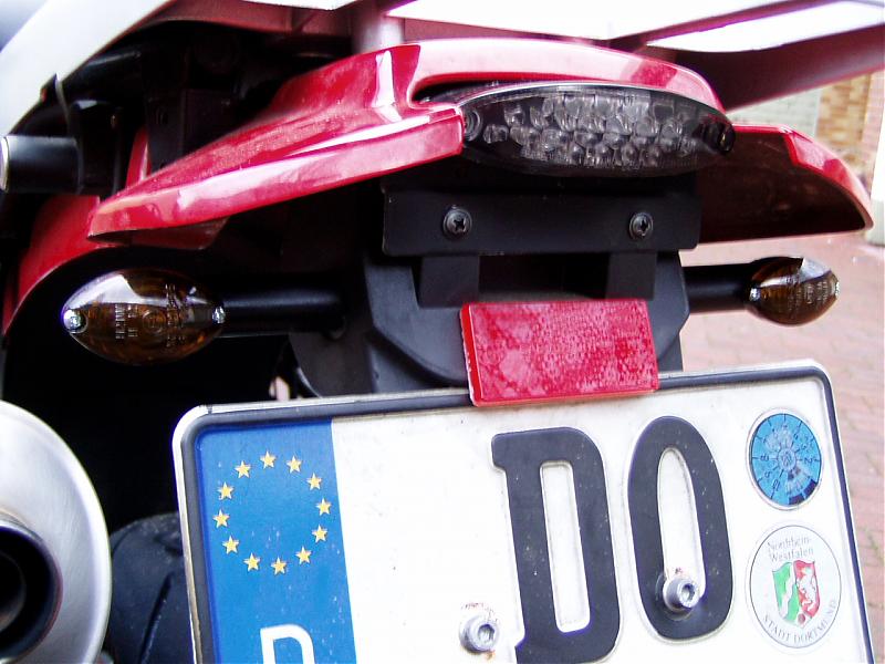

....ich hab auch noch eine alternative:)
..und die ist jetzt auch schon wieder überarbeitet(hab aber noch keine Fotos)

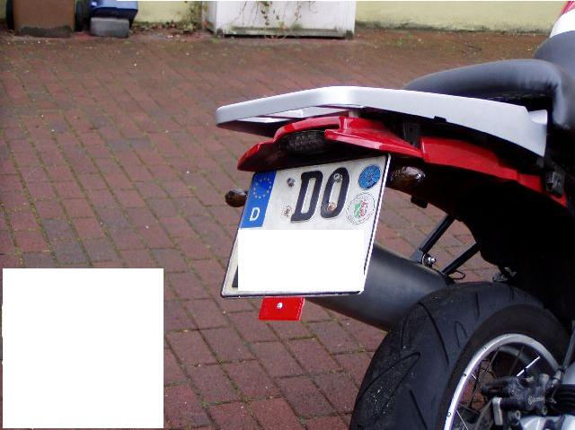

so !
stand der dinge SA. 01.03.08.
(bleibt auch so -bis auf den reflektor)

Rückleuchte
Mahlzeit ,
habe mich auch für das Rücklich von Heinz L. entschieden, ist schon mittels Aluadapterplatte montiert.Hoffe das Teil hält dann auch durch, habe schon mehrere in meinem Quad zerstört(elektrische Mängel/Platinen einfach abgebrochen).
So mal in nachhinein drüber nachgedacht ,alle bieten die LED Dinger an wg. langer Haltbarkeit u.s.w.. Problem ist nur wenn das Teil defekt ist, ist meistens nichts mehr zu retten, beim "Birnchenrücklicht" einfach nur die Birne wechseln , gut ist.
Gruß Rene
