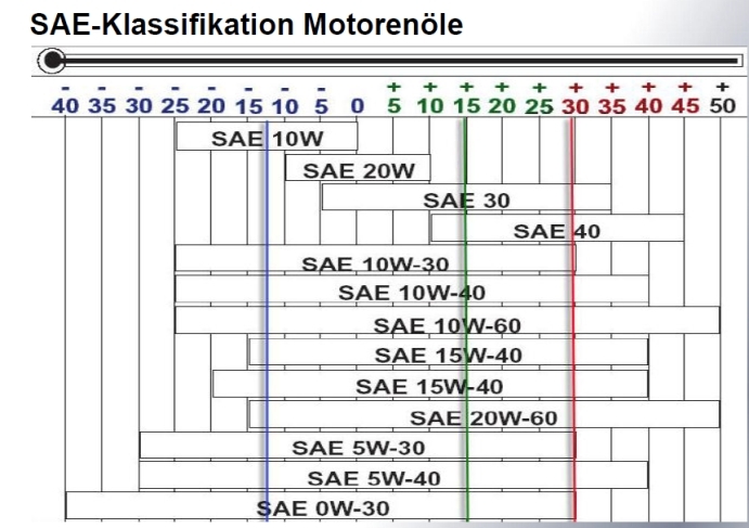

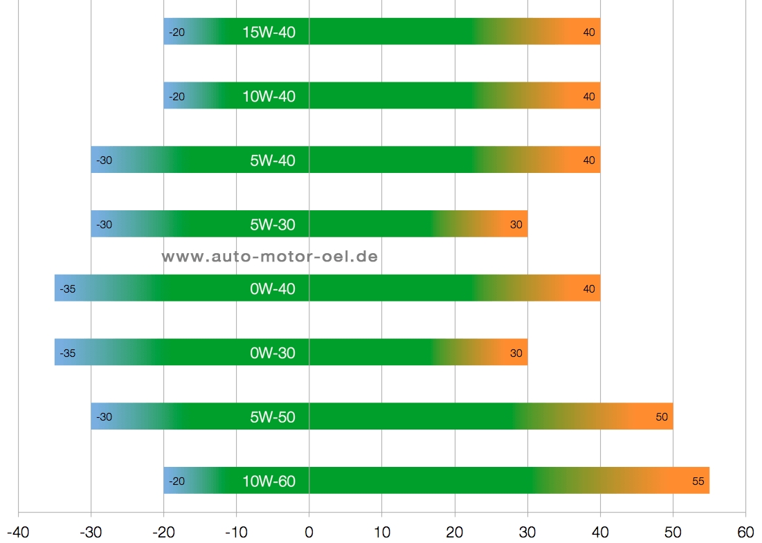

nur 11er GS, 11½er GS und 11½er RT
das öl in seiner spezifikation ist doch noch völlig ok.
ihr macht dem fredstarter nur angst!
wegen den temperaturen macht das öl keine grätsche! also bitte dazu die kirche im dorf lassen!
anbei ein paar schaubilders...
...und gruß zum verregneten sonntag!
markus, zirkus
Hallo
naja Schaubilder schön und gut aber die würde ich auf flüssigkeitsgekühlte Motoren beziehen, die sind thermisch nicht so hoch beansprucht, weil eben flüssigkeitsgekühlt und das bringt eben die Temperatur besser weg. Und wenn es eben zu heiß ist springt noch der Ventilator am Kühler an.
Diese ganzen Komponenten hast du eben beim luftgekühlten Boxer nicht bei 40 Grad Außentemperatur und geringer Luftkühlung bei langer Baustelle zwei Personenund Gepäck ist die Masche voll beladen , wen nicht sogar überladen und dann gurkt man min einer 40 er Ölviskosität rum und wundert sich warum der Boxer komische Geräusche macht......?
Also Leute mit ein wenig technischen Grundverständnis und ein wenig lesen hier im Forum hätte die Frage eigentlich heir nicht gestellt werden dürfen, die hätte man sich prima selber beantworten können.
Diagramme sind zwar schön und gut aber man muß sie auch im richtigen Zusammenhang lesen und beurteilen können.....
gruß
