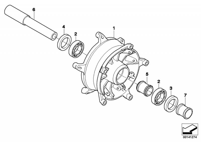

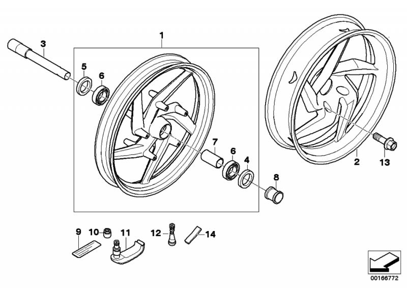

giovanniberlin
11.04.2010
177
Beim Speichenrad sieht es genauso aus wie beim Alurad
Das ist ja schonmal gut zu wissen. Genauso baue ich es auch ein. Das erstaunliche ist nur, dass sich die Distanzbuchse nur auf einer Seite der Nabe aufstecken lässt (Durchmesser des Wellendichtrings ist auf der anderen Seite zu klein zum Einstecken) und das Rad, wenn es so zusammengebaut ist, entgegen der Pfeilrichtung läuft... Ich vermutet, die Nabe ist einfach falschherum eingespeicht wurden.
Da das Rad vollkommen symmetrisch ist, versuche ich es jetzt einfach mal so.
Vielen Dank für die vielen Hinweise!
