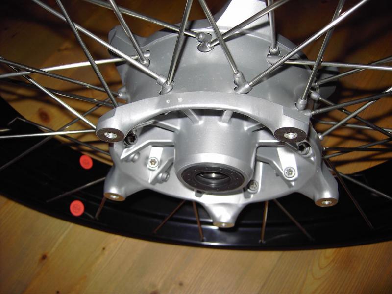

Wer kann mit sagen, wierum ich eine Felge für eine 12er einbauen muß, wenn ich nur die nackte Felge habe, die ja wohl nicht gekennzeichnet ist, beide Nabenseiten gleich aussehen.
halt doch einen Unterschied hab ich bemerkt, auf einer Seite wurde die Nabe gekennzeichnet mit dem Körner....ist das in Laufrichtung links oder rechts...??

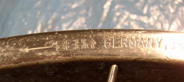

Ja danke Gerd, danach hab ich schon geschaut....die Felge ist schwarz....war nix zu sehen.
jetzt war ich mit Taschenlampe nochmal dabei, tatsächlich im Schräglicht ist ein Pfeil zu sehen:D:D der ist nicht wie bei dir gestanzt, sondern aufgedruckt in dunkelschwarz ...den hab ich vorher wirklich nicht gesehen.
dieser Thread hat sich also erledigt ..... so einfach kanns sein.;);)

So ist das bei ungenügender Ermittlungsarbeit :D.
Wahrscheinlich hat das nicht mal etwas mit der Felge zu tun, sondern man setzt den korrekten Zusammenbau voraus und der Pfeil soll dann "nur" dem Reifenmann dienen.
