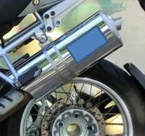

möchte gern eine Lasergravur auf meinen Auspuff machen lassen.
Hat jemand ne gute Adresse ?
Die Gravur sollte im angezeigten Bereich liegen.

mache Dir eine Schablone aus Klebefolie und lass das Logo sandstrahlen, oder lass den Sandstrahlbetrieb die Schablone machen

Warum lasern? Gravieren ginge doch sicher auch und wäre weniger aufwändig... Muss dann eben nur vor Korrosion geschützt werden (aber gelasertes doch auch oder ??)
Die Idee find ich übrigens echt gut !

Tja, damit wären wir dann wohl bei der nächsten Frage...wie das Ganze vor Korrosion schützen?

was soll da groß passieren? Könnte immer dunkler werden, Rost halte ich für eher unwahrscheinlich. Man sollte halt mit Eisendingen davon weg bleiben

Ich denke dass man beim gravieren (wie auch immer..) die Chromschicht beschädigt. Erfahrungsgemäß rostet es dann an diesen Stellen.
Wie meinst Du das mit dem "Wegbleiben mit Eisendingen" (meinst Du Halterungen etc??)
Ob allerdings ein Klarlack immer klar bleibt und nicht evtl dunkelt bzw vergilbt? Da hab ich keine Erfahrungswerte..

soweit ich mich erinnere, ist das nicht verchromt, das ist poliertes VA. Eisen nicht an Edelstahl bringen, weil man damit den rostfreiesten Stahl zum Rosten bringen kann. Also, VA mit einem rostigen Akko Pad schleifen, ist keine gute Idee
