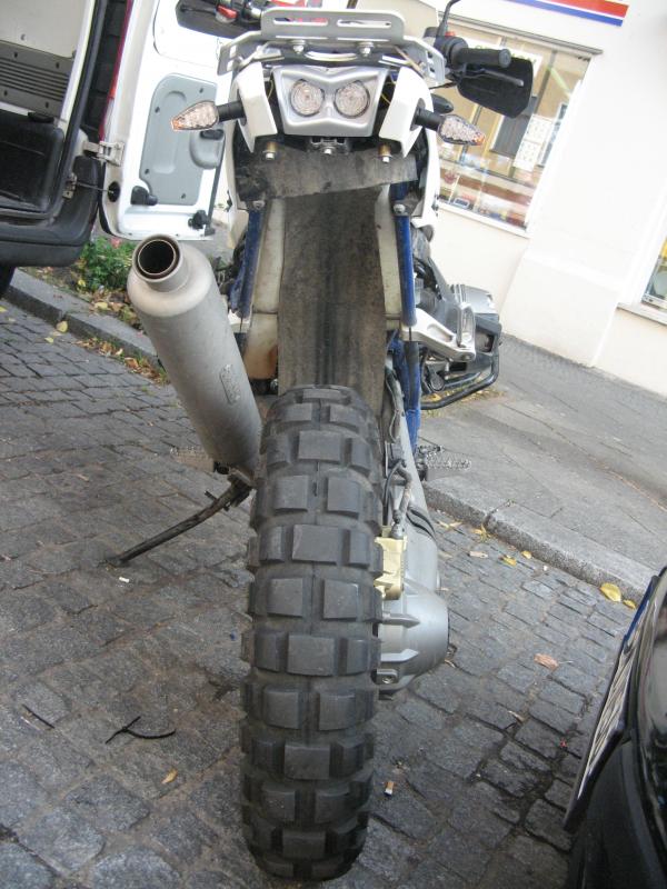

Hmmmm. solange solls eigentlich nicht dauern...
Hab meiner Freundin heute morgen mal nen Wellnesvormittag spendiert, damit ich ihn Ruhe schrauben kann... mit Schuhe kaufen gehen tut sie sich nicht mehr ab...
Wie man ja auf dem Bild erkennt wird an der offenen Transportertür geschraubt!
Vorteil: Man lernt unglaublich viele BMW-Fahrer kennen, hat immer was zu quatschen... trinkt viel Kaffee und ist in der ganzen Straße bekannt!
Schönstes Erlebnis in Köln, als ich kurze Zeit gegenüber eines Altersheims gewohnt habe: Alter Mann im Rollstuhl (offensichtlich amputierte Beine) rollert an mir vorbei und sagt im tiefsten Kölsche Dialekt: "BMW baut jetzt Geländemaschinen, ich hatte auch mal eine BMW, damals in der Wehrmacht!! Aber wasn das für ein Auspuff, da verbennste dir ja die FUTT!!!"
(FUTT war für mich irgendwie immer ein weibl. Geschlechtsorgan... in Köln isses der Hintern!)
Nachteil: Man kommt vor lauter gequatsche nie zum schrauben. Wird also doch 2 Jahre dauern!!!
