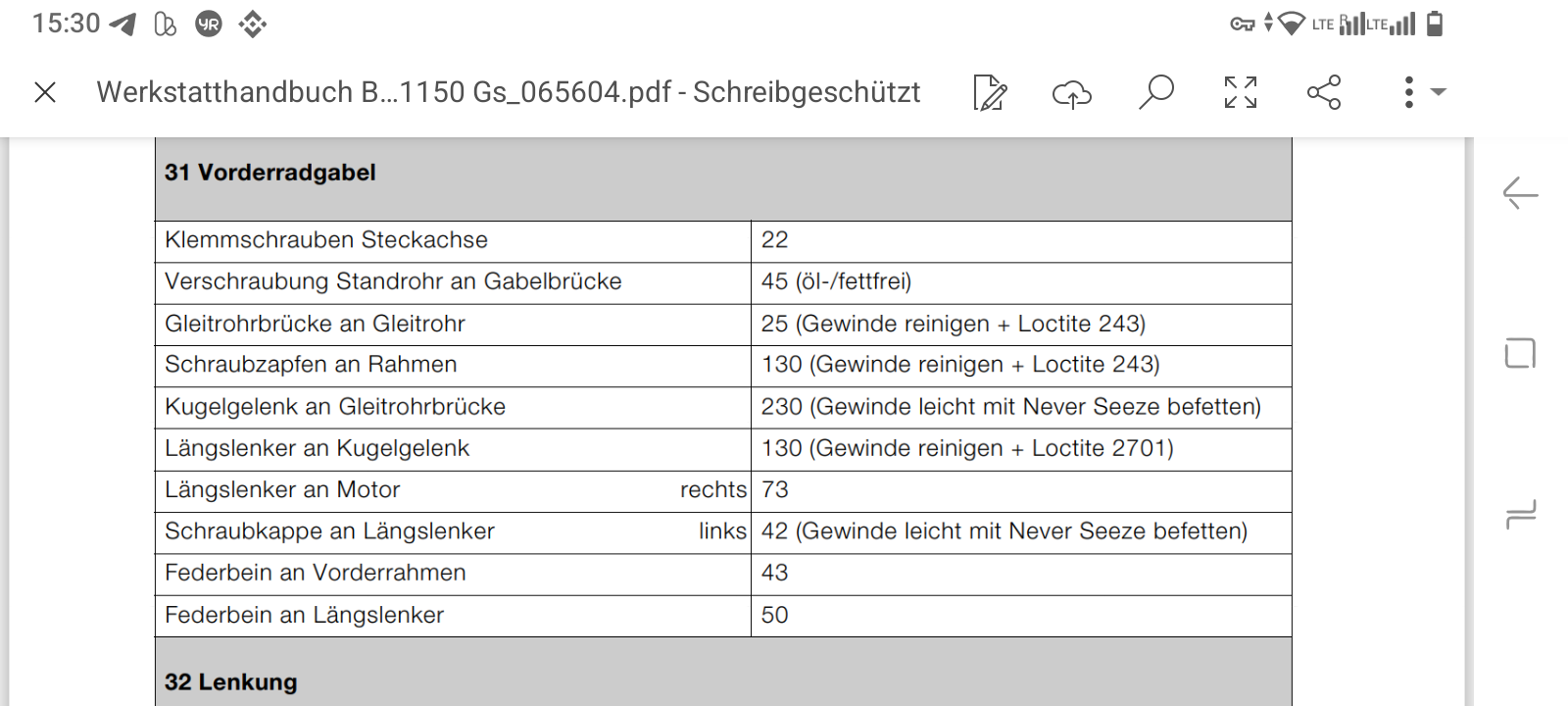

Bei den Drehmomenten scheitern dann die meisten Hobby-Artisten sehr schnell schon bei der Demontage. Ich gehe auch mal davon aus das die meisten keinen geeigneten Drehmoment Schlüssel zur Montage besitzen.
