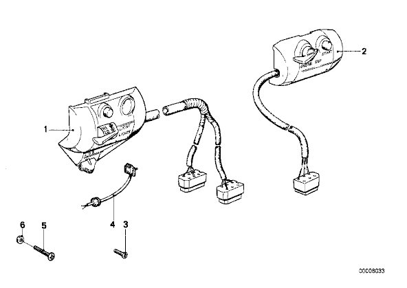

der Kupplungsschalter sitzt in der linken Griffeinheit und wird durch das Ziehen des Kupplungshebels betätigt.

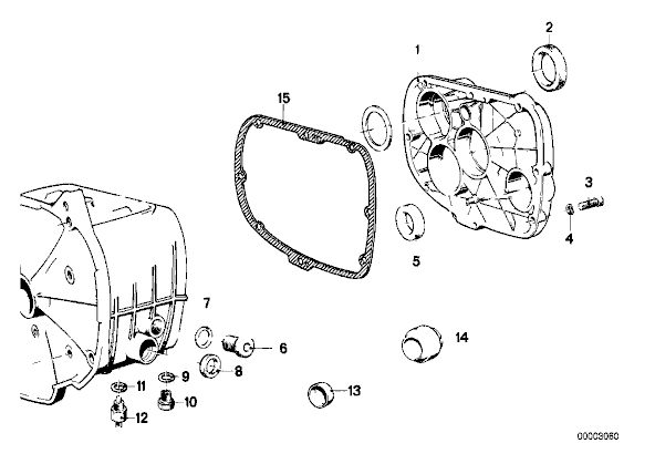

Der Leerlaufschalter ist von unten in das Getriebe geschraubt.

Schalter für die Kupplung ist oben am Griff, der Leerlaufschalter ist in Fahrtrichtung gesehen links untem am Getriebe (nähe des Schalthebels).
