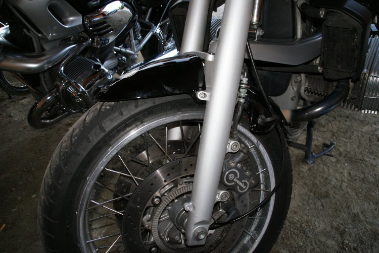

Servus,
ganz kurz und knapp: ich habe schon des öfteren gelesen das es ein 18" Speichenrad passend für die 1100 GS gibt.
So sollte die GS dann wie eine Supermoto aussehen. Nein - keine Guss- oder Schmiederäder.
Felgenring - Speichen - Nabe - 17" / 18" Vorderrad a lá KTM oder so.
gibt es so ein Rad?
Wenn ja, zu welchem BMW Modell gehört das Rad ursprünglich?
Oder gibt es wirklich nur die eine Möglichkeit durch Schmiede und Gussräder auf ein kleines Vorderrad umzurüsten?
Yellow

boa fett :)
und die felge passt bei der 1100 GS ?
das wäre sooo geil

ich denke das sollte bei ner 11er gs problemlos passen.
ist ja alles gleich.
den r tachoantrieb. must du eh einbauen.
von der k1200 gibts ein passendes schutzblech ;-)

meines Wissens -bin mir eigentlich auch seeehr sicher- hatte nur die alte R mit Gussfelgen das 17" Vorderrad (wie auch die RT und RS) und ein 18" Hinterrad. Die optional erhältliche R mit Speichenfelgen hatte ein 18" Vorderrad und ein "normales" 17" GS-Hinterrad.
Die Felgen vorne passen plug & play. Du musst halt nur den richtigen Tachoantrieb nehmen - meine rannte mit dem 17" Rad und dem 19" Tachoantrieb gute 240km/h. :)

Klar, wenn du für vorne ne Speichenfelge findest.
Die meisten der Umbauer machen das aber ja nicht nur wegen vorne 17", sondern auch um hinten ´n breiteren Reifen fahren zu können (sieht coooooool aus :D:D:D). Beim 18" Hinterrad wird die Reifenbreite dann auf 160 statt 150 (was kaum auffällt). Hier meine:
Wenn du die 17"/17" der neueren R´s (RS´s/RT´s) verbaust, dann kommste auf 180er oder 190er Breite.
schaut dann z.B. so aus:
(Bilder von www.gsracer.de "geliehen" - danke Ralf!) :D

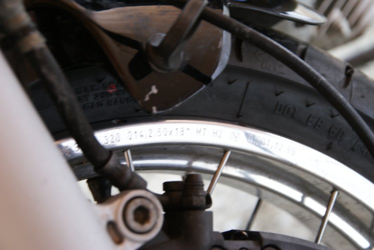

ne Mystique Felge (2,5X18) ausgespeicht (mitn Saitenschneider, aber rund ohne Unwucht) herumliegen von meinem Projekt "silberner BigBikeKiller" *siehe mein Fotoalbum* red mit einem patenten Speichenfredi in deiner Nähe und du kannst das Ding für kleines haben.....

wie ich schon schrub isset nur der Ring. Weil ichs Rad hab auf "Mittelspeichung" wie beim Hinterrad neu bauen lassen vom Menze in Hagen für die silberne is die übergeblieben. Wenn du die also verwenden willst solltest du erstmal mitn Speichfredi Kontakt aufnehmen, ob er damit was anfangen kann. Du brauchst in jedem Falle ne Nabe für die GS. Und die Speichen. Aber das Einspeichen sollte für den Fredi kein Problem darstellen. Eher das Eintragen. Wird dann wohl auf ne Einzelabnahme hinauslaufen. Hier nochmal die Daten zur Felge:
Akront 2,5X18 vorn Kreuzspeiche von ner Mystique nur der Ring ohne Nabe. Alu poliert ohne Eloxierung. Wie bei den GSen vor Bj. 97. Abgekniffene Speichen stecken noch drin. Wenn du bez. des Speichens weitergehende Fragen hast ruf den Menze in Hagen an. Der is kompetent und weiss was er tut.
