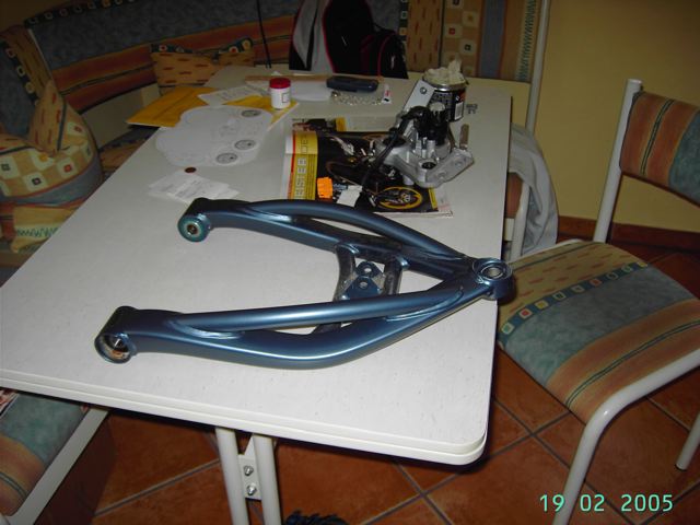

Ja die Schrauben sind brutal fest, ich habs so rausbekommen, Mutter abschrauben und Stange durchschlagen (Vorsicht nicht vernudeln)
geht sehr schwer, nennt sich wohl Kontaktkorrosion....:eek:
so wars bei der Rockster, müßte bei der GS auch so gehen.

PS: wegen der Arbeiten in der Küche gabs was hinter die Löffel :eek::eek:

es waren ja nur ein paar hinter die Löffel, weil mein Einwand "es ist auch meine Küche" wurde abgeschmettert ;););)
Das war im Winter 2005 und ich hatte keine Lust mir und Gerd_ noch einen Hintern abzufrieren.....:cool::cool:
