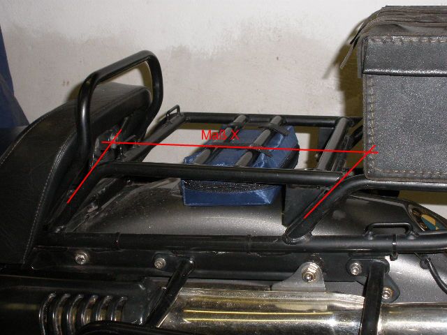

Ich brauche z.B. das Maß von Unterkante vorderes schräges Blech zu Unterkante hinteres schräges Blech.
Von Oberkante zu Oberkante sollte das Gleiche Maß rauskommen, das kann also auch genommen werden.
Hintergrund: Ich will das orig. Heckrahmen der GS so kürzen, dass ich statt der Doppelbank den Einzelsitz verwenden kann ;)

Hallo Ulf,
ich weiß, dass es da zwei verschiedene Gepäckbrücken gibt (G/S oder GS?).
Schau mal auf dem Bild, ob das der ist, den Du meinst. Der Abstand zwischen den Halteblechen wird Dir hier nicht viel bringen, da diese unterschiedlich hoch an der Brücke sitzen.

Hallo Ulf !
Jetzt habe ich keine Lust meht in die Garage zu tigern :p
Wenn Du die Einzelsitzbank zur Hand hast? ist es kein Problem das Maß zu nehmen wenn Du den Haltebügel ausrichtest und auf den Heckrahmen legst, habe ich selber letztens erst gemacht, passte prima...aber ich vermute dies wird nicht der Fall sein sonst hättse nich gefraaacht :D
Wenn morgen früh ok ist mach ich Dir ein Foto und male die Maße rein.
Gruß, Bernd

Hi,
ich wusste dass das nicht so ganz trivial wird ein exaktes Maß zu bekommen ;)
Also, ich denke wenn ich das "Maß X" auf dem Bild habe, komme ich klar :D
@ Bernd:
Gute Idee, bin ich noch nicht drauf gekommen... einfach das Rahmenheck montieren, Schloss mit Haltebügel demontieren und Sitzbank mit de Platte dann ranhalten und Abstand messen...
Einfacher ist aber der Differenzbetrag der Platte wie auf dem Bild, von Ingmar, eingemaßt :)

Hi,
@ Bernd:
Hi !
Das Maß auf dem Foto beträgt 265mm.
Viel Spass beim basteln !
Gruß, Bernd

ich hab den Wert, anders als Bernd; unten an der Brücke ermittelt. Kann es sein das die beiden Aufnahmen nicht parallel sind und sich daher die unterschiedlichen Wert ergeben?

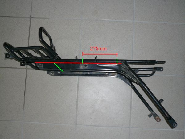

Tach,
unterschiedliche Werte wäre ja sehr eigenartig, dann würde die Platte mit dem Bügel und Schloss ja in einem anderem Winkel stehen...
Wie auf dem angehängten Bild eingezeichnet, will ich zuerst das Knotenblech lösen (rot) und dann den Rahmen oben um nun 275mm einkürzen (grün). Das Knotenblech wir dann in der Länge entsprechend angepasst.
Ich denke ich bekomme so eine höhere Stabilität, als wenn ich einfach nur stumpf absäge (Rahmen und Knotenblech) und dann wieder zusammenschweiße.
@ Schrauber: Was ich mich frage ist, wie nur 17cm reichen ...das Schloss auf die andere Seite setzen bringt keine 10,5cm :confused:
Bericht wird dann auf PowerBoxer und hier folgen ;)
