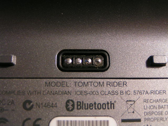

hallo moni70,
ich hatte das Problem mit dem TTR 1 gehabt. Bei einem Fachmann die vier Kontakte auflöten lassen und von da an keine Ladeprobleme mehr mit der Dockingstation.
Bikerscout

hallo moni70,
Bikerscout
.....und wenn der DS doch mal nicht mehr geht in der Bucht schauen nach PL Umbau für den Docking shoe vom Rider 1, haben drei alte, die schon zerbröselt waren und zwei neue umbauen lassen, die Dinger sind jetzt praktisch unzerstörbar und halten, gerade auf der Q mit den richtigen Vibrationen!
Kontaktprobleme weg....
....echt klasse.....
Gruß...
