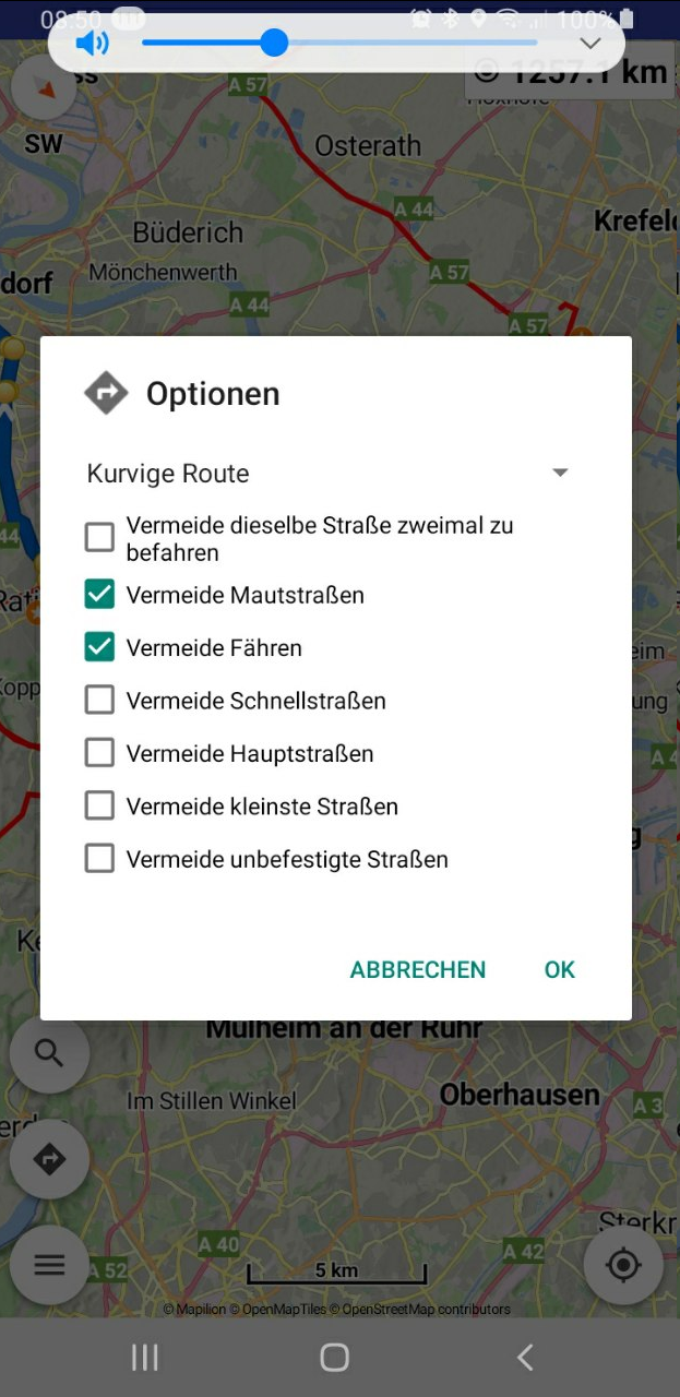

Bei Kurviger hat mich immer geärgert, dass er z. B. Fähren gerne umgeht, HH - Westerland immer über den Hindenburgdamm den Weg über DK nach Westerland scheint es nicht zu geben.
Alles Einstellungssache:
An Ländergrenzen sollte man -meiner Erinnerung nach- sowieso eine neue Route beginnen.
Das mag so sein,(diese Einstellungen bietet meine Version nicht an) aber beim ITN Converter ,ist das egal ich kann die Strecke Hamburg - Seeland - Middelfart - Skagen - Römö - Sylt - Hamburg in einem Durchgang planen.
