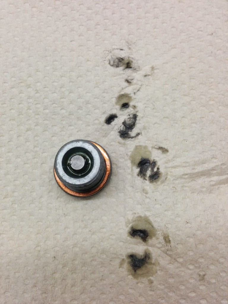

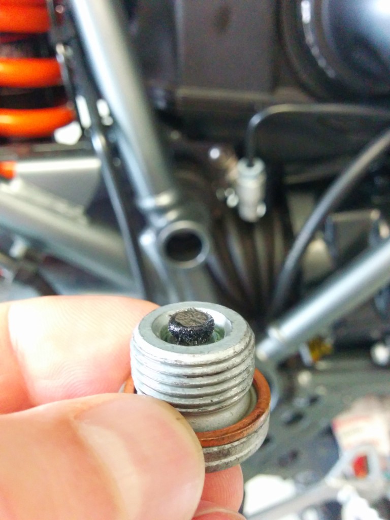

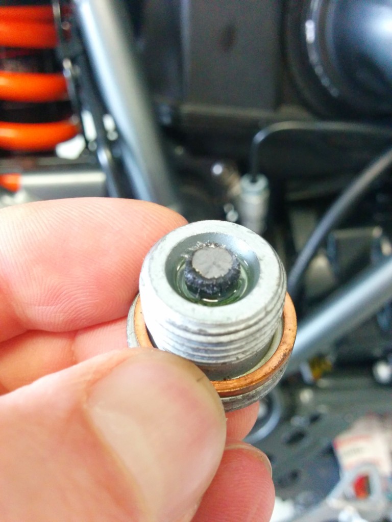

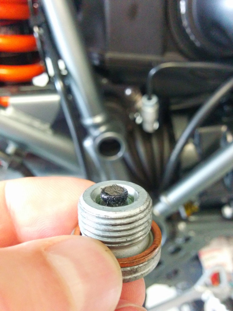

Hallo zusammen
gestern kam das neue Getriebeöl endlich mit der Post. Sodass ich mich gleich an den Wechsel des alten Öls machen konnte. "Leider" haben sich die schlimmsten Befürchtungen, z.B. Totalausfall des Ruckdämpfers, nicht bewahrheitet. Denn im Abreib des Öls konnte ich
  1. keine Späne, lediglich kleinsten Abrieb, finden
  2. kein Geruch nach faulen Eiern feststellen.
Auch als ich das abgelassene Öl, ca. 780ml, durch ein Filterpapier laufen ließ konnte ich ebenfalls keine Fremdkörper finden. Nach der Wiederbefüllung mit ca 780 ml Gear 300 LS 75W90 bis zum Überlaufen, konnte ich einen zu geringen Füllstand der Betriebsflüssigkeit als Fehlerursache ebenso ausschließen.
Der erste "Trockenlauf" in der heimischen Garage mit aufgebockter Q bracht eine katastrophale Geräuschkulisse aus dem Getriebe zum Vorschein. Aber ich könnte mir vorstellen dass dies am nicht vorhandenen Abtriebsmoment am Rad und dem daraus resultierenden massiven Flankenspiel am Tirebstrang lag.
Die Fahrt zur Arbeit heute Morgen ließ sich unauffällig an. Das Getriebe ließ sich gewohnt gut, wie immer nach dem Wechsel der Betriebsstoffe, schalten. Nun ist natürlich die Frage woher das Rubbeln dann noch rühren könnte......Kardan....Kreuzgelenke.....
Guy
