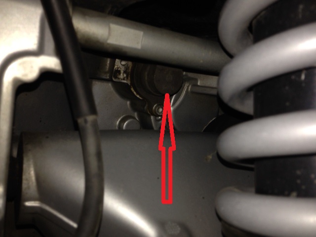

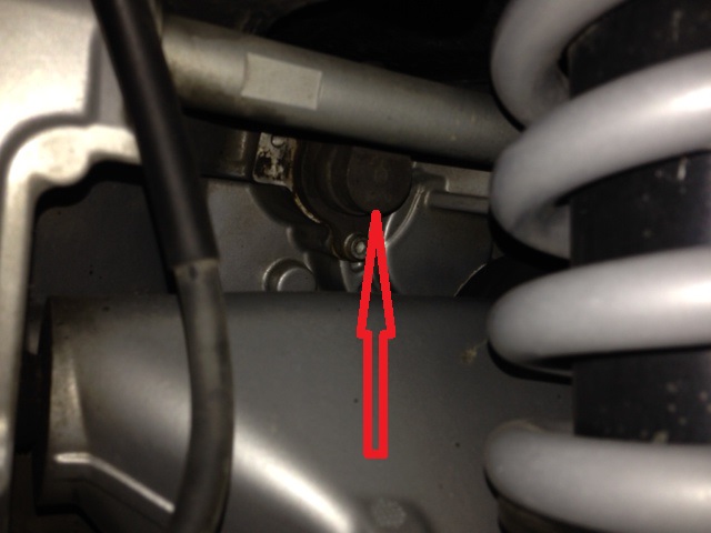

tommy4you!!
tommy4you!!
17.06.2011
191
Westerheim Alb
Halloom ..Tom
Könnte dies das Lager sein??? Wenn ich hinterm Motorrad stehe??
Ich meine auch das es jetzt seit ich nen Ölwechsel gemacht habe lauter zu vernehmen ist als es vorher war ....
