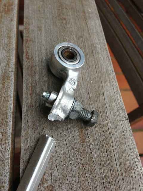

Wollte mich gerde zur ersten Sonntagstour des Jahres aufmachen...
Nach einem(!) Kilometer (leicht bergab) das:
Nach hause geschoben (leicht bergauf...!)
verdammter Mist!!!!
Ist es schwierig das Ding zu wechseln? Kommt man nicht gut dran. Was muss ab? Rad? Federbein? nur Rastenplatte?
Viel Spass beim Fahren heute...
Gruss Daniel
Daynie
Daynie
19.07.2011
850
R 1250 GS Adventure

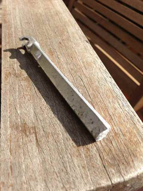

Ne. Der Kupplungshebel...
Hab ihn gerade rausgebaut.
... Rastenplatte abnehmen reicht. Ist aber fummelig. Freu mich schon auf's reinbauen...
Gerade habe ich gesehen, dass das Ding im Teilekatalog mit 214 Britischen Pfund gelistet ist... geht's noch??

Hast du schon Ursachenforschung betrieben?
Die Buchse im Nadellager sieht verrostet aus. Oder täuscht das?
Daynie
Daynie
19.07.2011
850
R 1250 GS Adventure
138.- Wahrlich ein Schnapp.
Ja innen ist die Buchse rostig. Das Lager ist aber tutti ok und leicht drehbar. Die Kupplung ging auch nie schwer zu ziehen. Einfach Ermüdungsbruch denke ich. Nach 19 Jahren...
Hat jemand so ein Teil rumliegen (noch nicht müde... :-))

bei meiner Q(Bj 98/84tkm) ist der Ausrückhebel im September vorigen Jahres auch dort weg gebrochen. Beim Freundlichen habe ich für das Teil 125.-€ bezahlt, dazu die Manschette für nochmal 20 oder 25 Euronen.
Der Einbau ist etwas fummelig.
Ich habe die Scheiben, die oben und unten sind und den Ausrückhebel mit Malerkreppband umwickelt und dort wo die Schraube durchkommt durchstoßen, so dass ich die Schraube bewegen bzw drehen kann aber die Scheiben an Ort und Stelle bleiben. An der Schraube selbst habe ich eine Fase dran gefeilt,so merkt man besser, wenn sie in der Bohrung ist.
Du musst ja den Hebel gegen die Feder drücken und dabei gleichzeitig die Schraube rein drehen. Es geht allerdings ohne die Schwinge auszubauen. Die Schwinge abkleben, sonst zerkratzt du sie mit den Werkzeug!
Gruß Uwe

Wo hast Du das ausgegraben?! Respekt. Und vielen Dank. Genau das is das Teil. Habe nur "Angst", dass das auch bricht...?!
Das mit dem Malerkrepp ist eine gute Idee. Hatte auch Furcht, das die Schraube hinter die Schwinge fällt... vielleicht mit etwas Kordel sichern... Ausbau war schnell erledigt, Einbau bestimmt schwieriger.
Danke für euren Support.
Was kostet das beim Freundlichen?
Der baut die Schwinge raus und "entdeckt" noch einen anderen "Defekt". Am Ende stehen wieder 500.- Euro drauf. Also selbst ist der Mann...

bevor ich da 125 Euro versenk, geh ich zum Schweißer meines Vertrauens, der auch Alu-Guß schweißen kann. Ich bin mir sicher, daß der das Teil so repariert, daß - an dieser Stelle - garantiert nix mehr bricht. Für ein Feierabendbier...

Hmmm Gute Idee. Bin ich ehrlich gesagt nicht drauf gekommen. Da die französische Alternative nicht mehr verfügbar ist, habe ich das Teil beim Freundlichen bestellt... 128.- TEuro...
scheint nicht so oft zu brechen wenn er es nicht da hat. Vielleicht lasse ich das alte Teil dann auch noch zusammenschweissen. man weiss ja nie...

Wenn er Alu-Guß schweißen kann, bricht an dieser Stelle nix mehr, wenn er es nicht so gut kann, bricht es neben der Schweißnaht ....
Bei meinem Ausrückhebel hat man deutlich gesehen, dass er "2x" gebrochen war. Der Bruch hatte unterschiedliche Farben. Und da war mir das Risiko zu groß einen gebrauchten zu ergattern, der dann vielleicht auch schon einen Knacks weg hat.
Auf die Idee, den Hebel schweißen zu lassen , bin ich aber ehrlich gesagt auch nicht gekommen.

Hi, schweißen ist auch eher nicht die tolle Idee bei dem Teil: Da ich selbst auch aus der Branche bin,müsste man halt genau wissen,welche Legierung das ist und damit fängt es dann schon an.... ich bin mir fast sicher ,das man durch schweißen an der Stelle nicht dieselbe Festigkeit bekommt wie beim orig. Teil. Wenn man es schon selber machen möchte dann komplett neu aus hochfestem Dural Aluminium, aus dem vollen gefräst.

Genau das gleiche ist mir letztes Jahr in den fränzösischen Seealpen passiert - aber Gott sei Dank im Tal 100m neben einer Motorradwerkstatt und nicht auf´m Pass ....
Die Herrschaften Franzosen hatten eine ganz einfache Lösung für das Problem: Rechte und linke Seite anbohren, nen Bohrer abgebrochen und als Stift eingesetzt. Danach ein Stück Halbzoll-Rohr drübergestülpt und zurechtgedengelt. Als krönenden Abschluss mit Flüssigmetall gefüllt und trockenen lassen. Hat mich Alles in Allem 3 Stunden Wartezeit und 80 Euro gekostet. Und ich lasses auch so - denn ich denk dat is jut.
Und bezüglich Ausbau: Rad ab, die untere Schraube am Federbein raus und mit nem Strick das Federbeim nach hinten/oben Richtung Sitzbank gezogen ging ganz gut. Als der Franzmann nämlich mit dem gr0ßen Imbus kam und die Schwinge ausbauen wollte, hab ich erstmal "Non Non ma Cherie" gerufen ;-)
