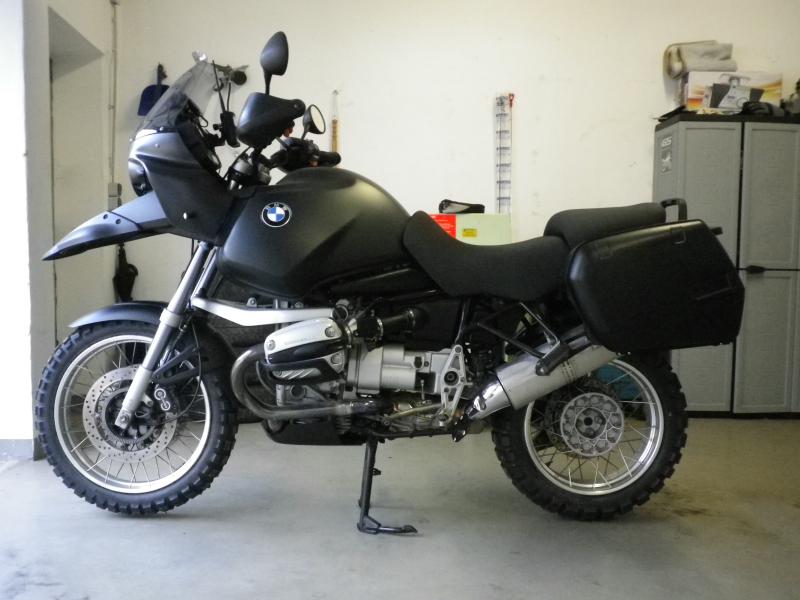

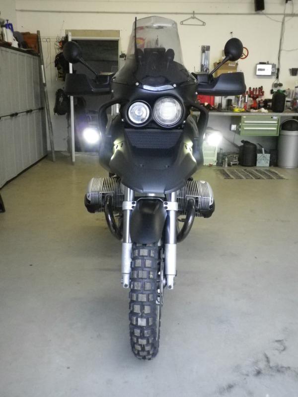

Hallo zusammen!
Ich hatte mich Anfang des Jahres von meiner schönen K 75 RT getrennt und bin auf eine R 1150 GS umgestiegen.
Ein tolles Motorrad! Habe auch ein wenig die Optik meinem Geschmack angepasst. Laufleistung : 48.000 km
Nun tritt aber folgendes auf:
Beim Anfahren rasselt und schlägt es von unten. Aber nicht immer! Eigentlich nur dann, wenn man die Kupplung zu schnell oder auch zu langsam kommen lässt.
Ich befürchte nun das die Kupplung oder Kupplungsautomat einen weg hat???
Hat jemand mal ähnliches gehabt?
