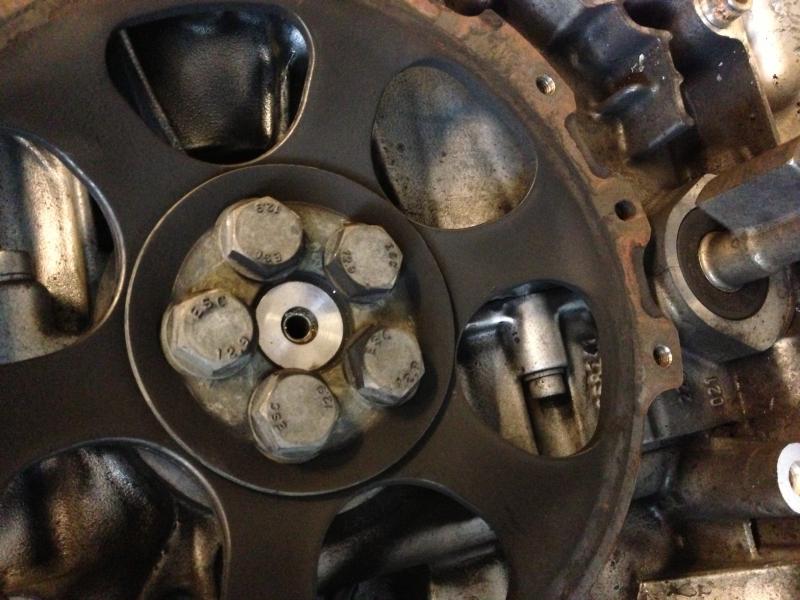

fing mit rutschender kupplung in den unteren gängen beim beschleunigen an, dann bei test im höchstem gang bei 3000rpm rutschte sie bei vollgas geben - also hab ich die Q zerlegt und die kupplung ausgebaut.

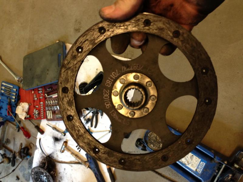

laut schrauberhandbuch "wartung und reparatur von delius klasing" ist die kupplungscheibe unter 4,4mm zu wechseln.
meine hat genau 4,4mm an jeder stelle - warum ist die gerutscht? und das nach schon 18.300km? ich fahre viel stadtverkehr ca. 90% vielleicht ist das der fall? eventuell war auch mein protektor schuld am kaputtwerden - hat schleifspuren des kupplungshebels.

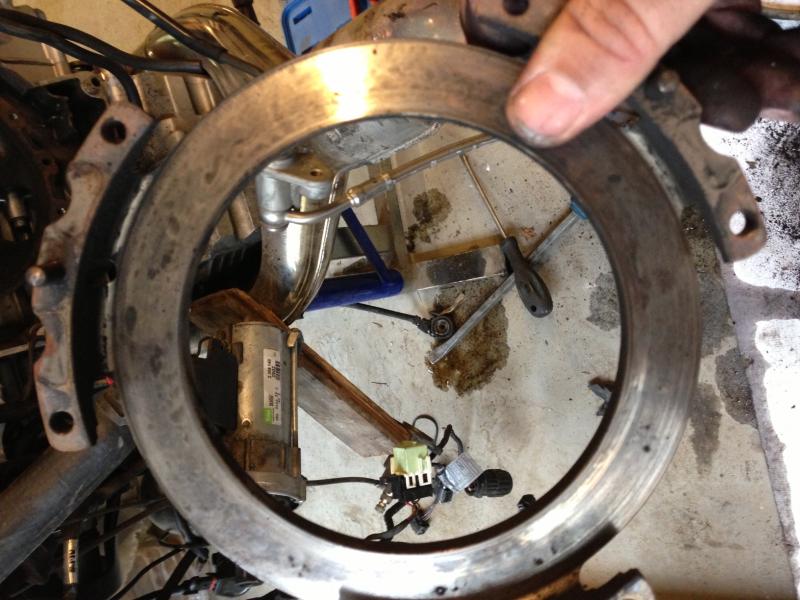

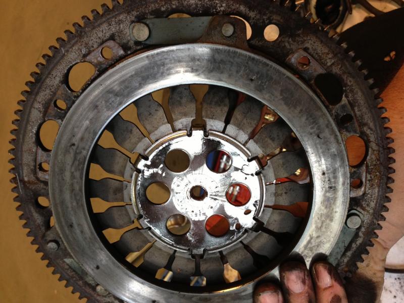

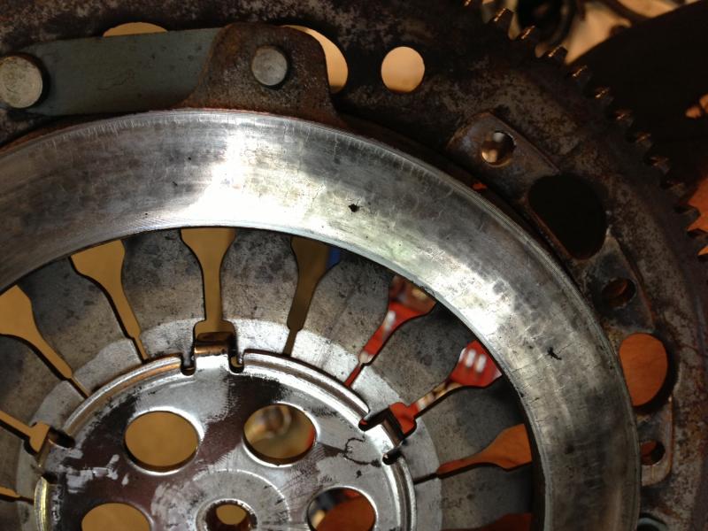

ich schicke ein paar fotos der druckplatte mit die einige risse aufweist - eventuell könnt ihr mir auskunft geben ob die noch in ordnung ist?

Tragbild der Kupplungsscheibe (soweit ich erkennen kann) ist seltsam. Querriefen und kein umlaufendes Tragbild...
Km Zahl ist bei 06 eher mit Vorsicht zu genießen (bei Gebrauchtkauf)
Wg Simmeringen ist die Frage ob in oder um die Kupplung herum Öl oder Ölschlamm zu finden ist.
Ich denke auch eher in der Richtung von Nolimit... Fehlendes Spiel.(und Kulanz auch eher weniger..)
Druckplatte und Mitnehmerscheibe sehen auch eher seltsam aus. Blau is jedenfalls nix, also nichts überhitzt oder unmäßig geschliffen.

Ich würde an deiner Stelle die Kupplung komplett erneuern mit Original Teilen. Den Wellendichtring kannst du drin lassen wenn er dicht ist. Deine Laufleistung ist wirklich nicht sehr hoch für eine Kupplung, aber möglicherweise sind die Federn der Druckplatte etwas müde, und der Kraftschluß leidet darunter.Die Kupplung hatt ja auch schon ein paar Jährchen auf dem Buckel.

hatte das gleiche Problem vor zwei Jahren. Siehe alter Beitrag hier im Forum. Einen klaren Befund wirds nur selten geben - entweder ist die Scheibe verschlissen oder verglast oder die Tellerfeder ist lahm. Also die beiden Teile tauschen. Ich habe eine Sinterkupplung von Lukas verbaut und die Erfahrungen sind gut. Kein Rupfen, kommt gleichmässig. Auch meine verschlissene Kupplung hatte fast kein Spiel mehr, trennte also schon beim leichtesten Zupfen am Hebel, kuppelt also auch sehr spät ein. Nach Kupplungstausch muss man den Hebel fast voll durchziehen damit dieKupplung trennt.

Risse/Laufspuren sind für mich völlig ok. Die Druckplatte musste eh tauschen und den Deckel würde ich weiterverwenden. Wenn sparen dann die alte Scheibe anschmirgeln und weiterverwenden - hängt davon ab wieviel Spaß Du am schrauben hast ;-))
