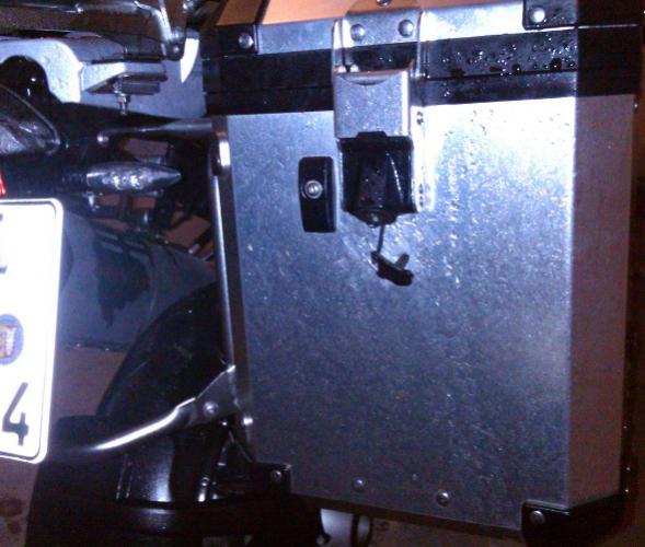

Diskutiere Kunststoffteil an original ADV-Alukoffern im R 1200 GS und R 1200 GS Adventure Forum im Bereich Motorrad Modelle; Hallo Gemeinde, weis jemand, was das schwarze, verschraubte Kunststoffteil links neben dem Schloss an den ADV-Alukoffern auf sich hat?

Hallo Gemeinde,

Du meinst das Kunststoffteil neben dem Schloß?
Dahinter sitzt so weit ich weiß eine Luftbohrung, damit kein Unterdruck
in den Koffern entstehen kann und sich die Deckel nicht mehr, oder nur
schlecht öffnen lassen.

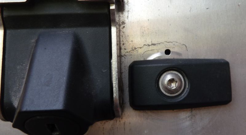

Tja,
eine Luftbohrung kann ich niocht erkennen.
Wenn mans dreht, gibt es Kratzer im Alu....;-)
So eine Art Ventilfunktion kann ich nicht erkennen. Allerdings ist die Schraube mit einer Federscheibe und einer Stoppmutter versehen. Soll sich das Ding beim Drehen irgendwie abheben?

Hi,
durch das Ventil kann der Koffer sich an Luftdruck-, d.h. an Höhenunterschiede anpassen; wenn's mal "rauf" geht, lässt es die sich mit Abnahme des Außendrucks im Inneren des Koffers ausdehnende Luft ab, wenn's dann wieder "runter" geht, lässt es Luft rein.
Wer schon mal luftdicht im Tiefland verschlossene Milchdosen in z.B. 4000m Höhe aufgemacht und sich dann über das sofortige Herausschießen des Inhaltes geärgert hat; oder wer andererseits schon mal luftdichte Behälter in dieser Höhe verschlossen und dann geflucht hat, weil er sie im Tiefland nur mit ziemlicher Gewalt wieder öffnen konnte, weiß solche Ventile zu schätzen.
Ist mir alles schon zwischen "unten" und "oben" in den Anden Ecuador's passiert. :o
Meine sehr dicht schließenden Kamera-Koffer (Peli Case) haben aus eben diesem Grunde eine mit einem O-Ring dichtende, aber je nach Bedarf wieder zu öffnende Schraube im Kofferboden.

Als ich bei Ankunft am Hotel in den franz. Alpen die Koffer zur entnahme der Taschen aufmachen wollte mußte ich feststellen das der eine nicht aufging. Erst mit einem 50 Cent Stück das ich zwischen Deckel und Koffer stecken und drehen konnte ging der Koffer mit einem Bufffffff(Luft strömte in den Koffer) auf.

ein loch ist kein ventil .. :p löcher kann man mit der bohrmaschine machen - zum nachrüsten einfach 2 löcher bohren und ins obere ein kleines plastikstück anschrauben, sodass das untere abgedeckt wird ..
